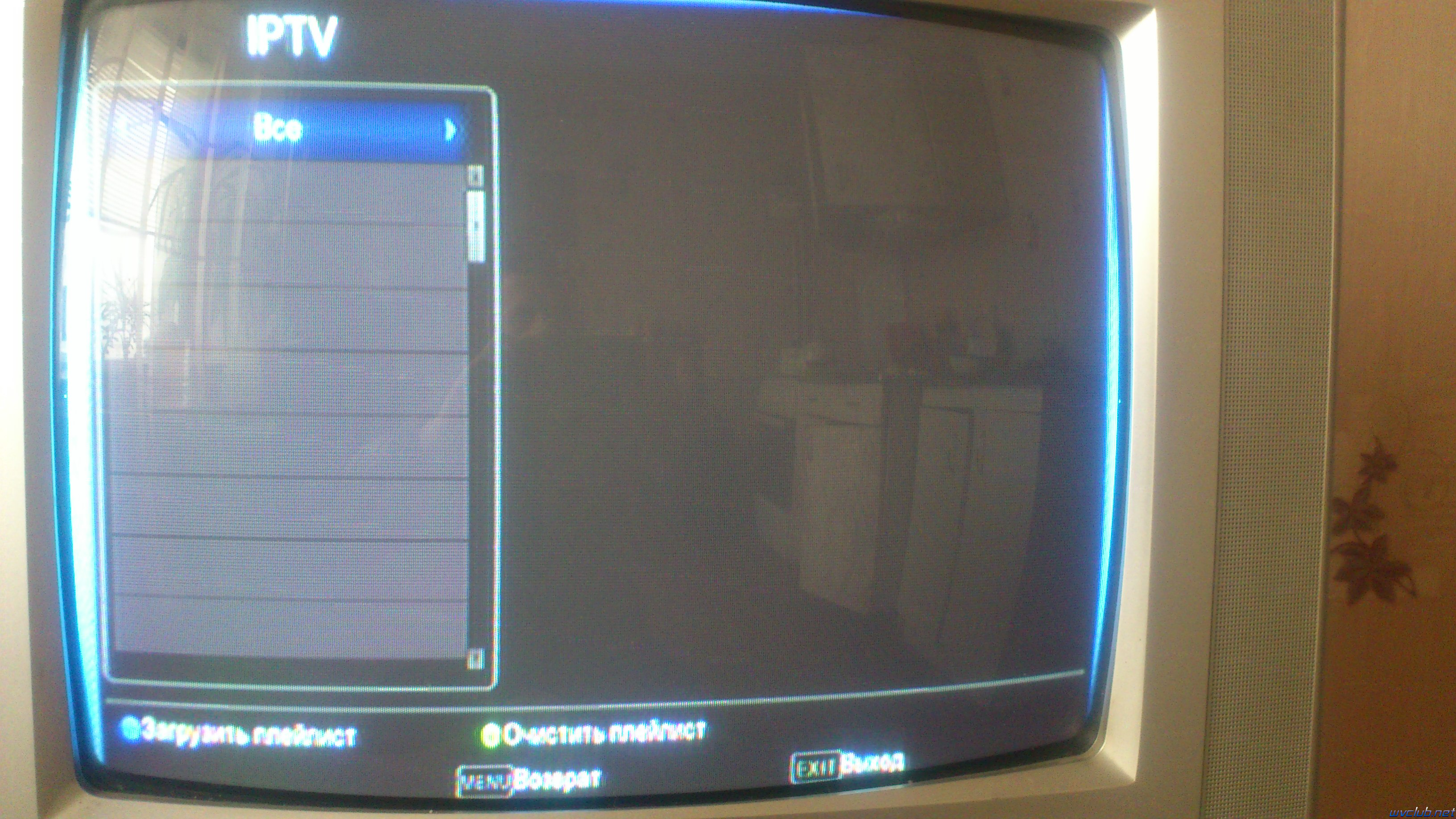

подскажите не получается добавить плейлист в ручном режиме вписываю адрес и нажимаю синию кнопку подверждения и ни какакого результата
