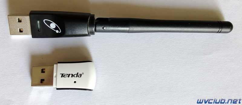

Может не подходить Wi-Fi адаптер хоть и на чипе RT5370 (хорошо бы узнать модель, картинку, тех. характеристики). У ноута, планшета, телефона другие адаптеры и антенны, своя ОС, другое железо.
на ноуте проверял именно с этим адаптером( RT5370),а родной отключал на момент проверки.Заметил,что на ноуте при работе Wi-Fi моргает индикатор а при подключении к приставке - нет.Адаптер так и называется Lorton  RT5370.Покупал там-же где и приставку.
« Ответ #515 : 16 Августа 2018, 13:40:47 »
shurikdnepr1 Возможно Lorton  RT5370 не подходит для совместной работы именно с Т62.
Пробовать шаманить с настройками роутера или подобрать другой адаптер.
Есть тема в Т62 Выбор беспроводного USB Wi-Fi адаптера
 Например, есть два WI-FI адаптера на чипе RT5370, условия работы одинаковы, 2 метра до роутера (без помех прямая видимость). Только опытным путём при сравнении выяснилось, что Tenda работает хуже на Т62, бывают заминки, а адаптер с антенной на 2dbi намного стабильней . На компьютере оба адаптера работают хорошо.

« Ответ #516 : 16 Августа 2018, 14:02:23 »
У меня такой же точно с 5дБ антеннкой. Если б тут не прочитал, так и не заметил бы, что есть синенький индикатор. Вчера проверил на компьютере - да, включается, но однозначно на программном уровне, и моргает при обмене. В приставке работает прекрасно, хотя и без цветомузыки.
