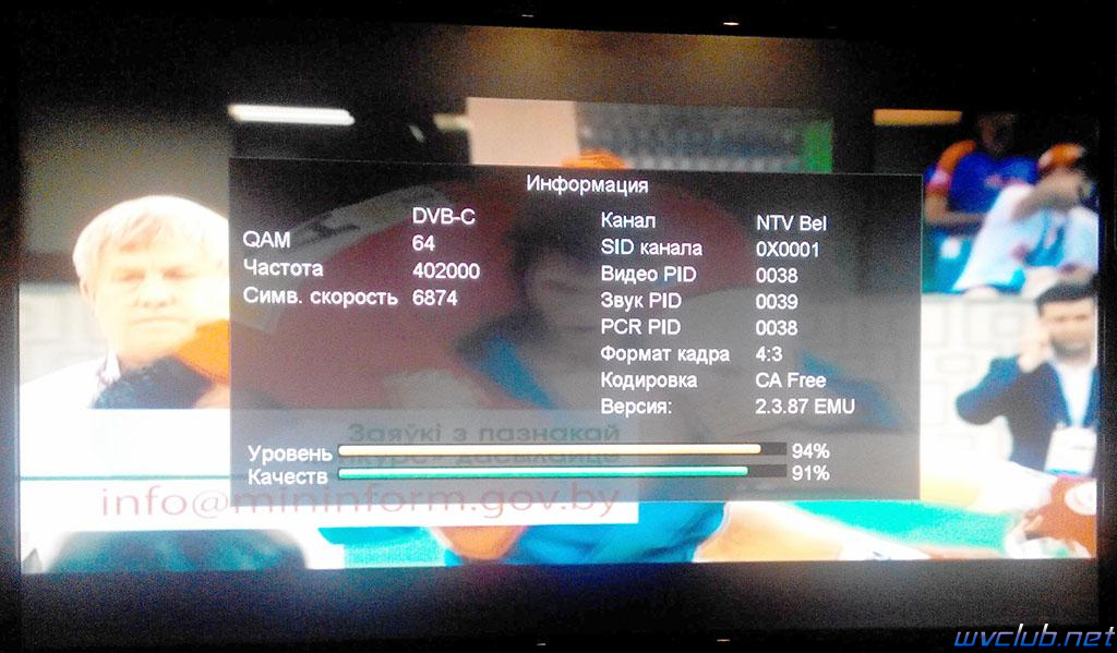

всем привет
если канал идет в формате 4:3
можно как-то сделать чтобы его не растягивало по ширине?

« Ответ #377 : 17 Ноября 2017, 18:47:07 »
Для этого существует режим Pillar Box 16:9

« Ответ #378 : 17 Ноября 2017, 21:32:50 »
Спасибо!!! Заработало!!!
только у меня режим называется просто 16:9 !!!
собственно поэтому его и не пробовал - потому что как то ну совсем не логично что чтобы было 4:3 - надо поставить 16:9 )))))))))

« Ответ #379 : 18 Ноября 2017, 05:21:35 »
А самый оптимальный режим Pan Scan 16:9. И растягивает 4:3 изображение и пропорции не портит.

« Ответ #380 : 19 Ноября 2017, 15:35:01 »
хм - у меня нет такого на последней прошивке
есть вот такие - auto, 16:9, 4:3PS, 4:3LB
если имеете ввиду 4:3PS - то мне не подходит  ;)
каналы в основной идут 16:9, но часть каналов 4:3, подключено все к монитору 16:9
а 4:3PS растягивает все 16:9, да и 4:3 при этом выглядит не очень
