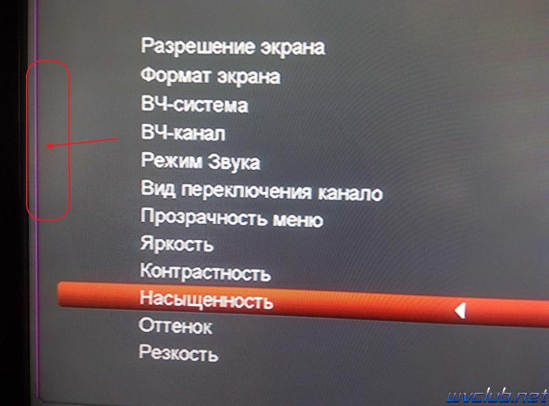

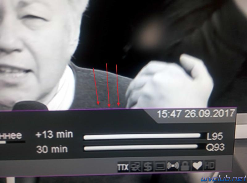

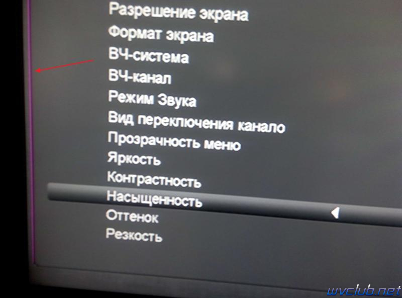

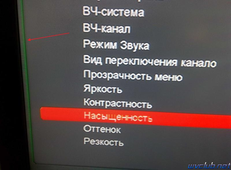

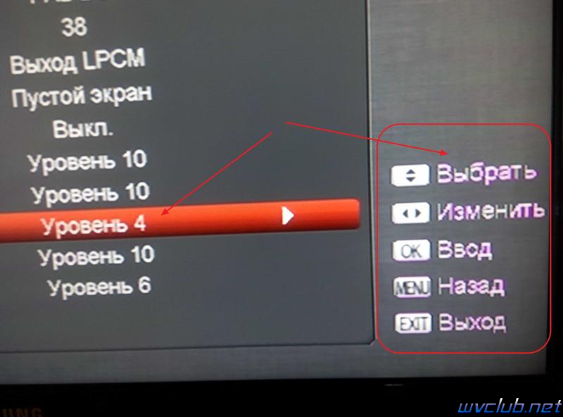

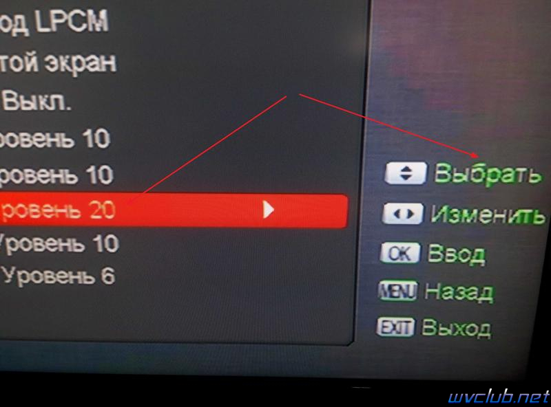

И еще по поводу настроек насыщенности!
При уменьшении насыщенности некоторые элементы интерфейса становятся розовыми, в том числе и рамка окна "инфо". А если ее увеличивать то они зеленеют! Непорядок. :(
Скриншоты  1-7.

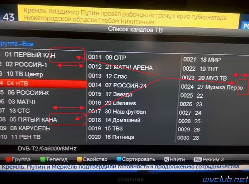

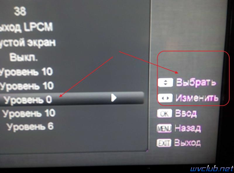

Поле для текста в названии канала не позволяет поместить его полностью! А места достаточно! Надо расширить "рамки" (забыл как это.. границы поля... называется).
На последнем 8-м скриншоте.

« Ответ #197 : 26 Сентября 2017, 17:35:38 »
Скриншоты  1-7.
Це регулятор цветовой гаммы, а не насыщинности.

« Ответ #198 : 26 Сентября 2017, 18:14:30 »
Как оно в настройках называется (насыщенность) так я и говорю и соответственные выводы делаю. В любом случае  я цитирую название пункта.
Если же название пункта не отражает его функционального назначения, то это грубая ошибка и ее следует исправить.
Для этого случая предложена соответствующая тема: https://wvclub.net/forum/index.php?topic=2701.0  :)

« Ответ #199 : 26 Сентября 2017, 20:25:34 »
Прошу прощения, не уследила за обновлением. насыщинность добавили;) но подобных проблем в V2.3.47 пока не заметила.
