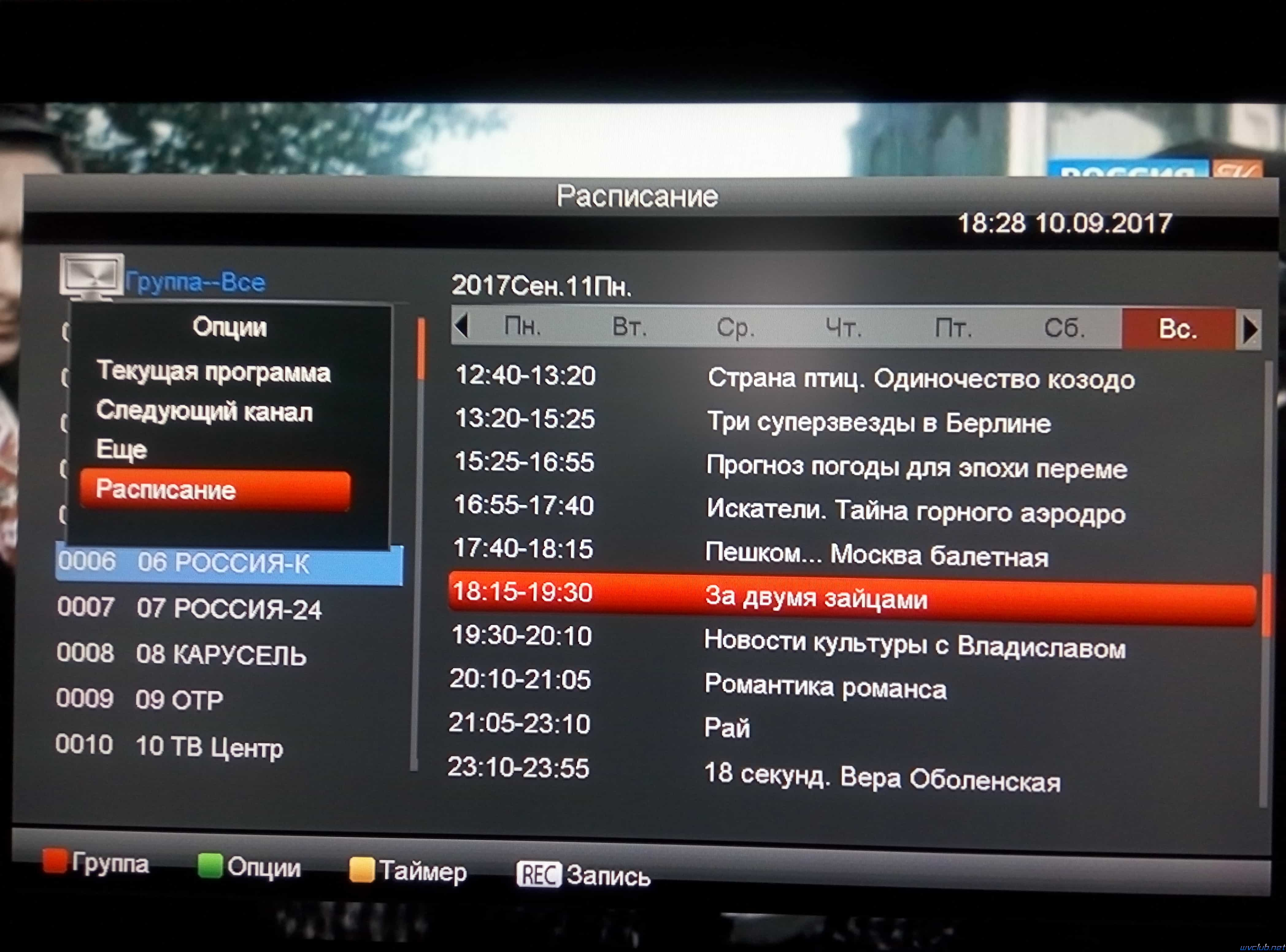

5. Телегид.
При нажатии зеленой кнопки "Опции" в контекcтном меню пункт "Следующий канал".
Либо я не все понял либо название этого пункта не соответствует выполняемому действию и он должен называться "Следующая передача".
Если это верно, то возможно и пункт "Текущая программа" также должен именоваться "Текущая передача".

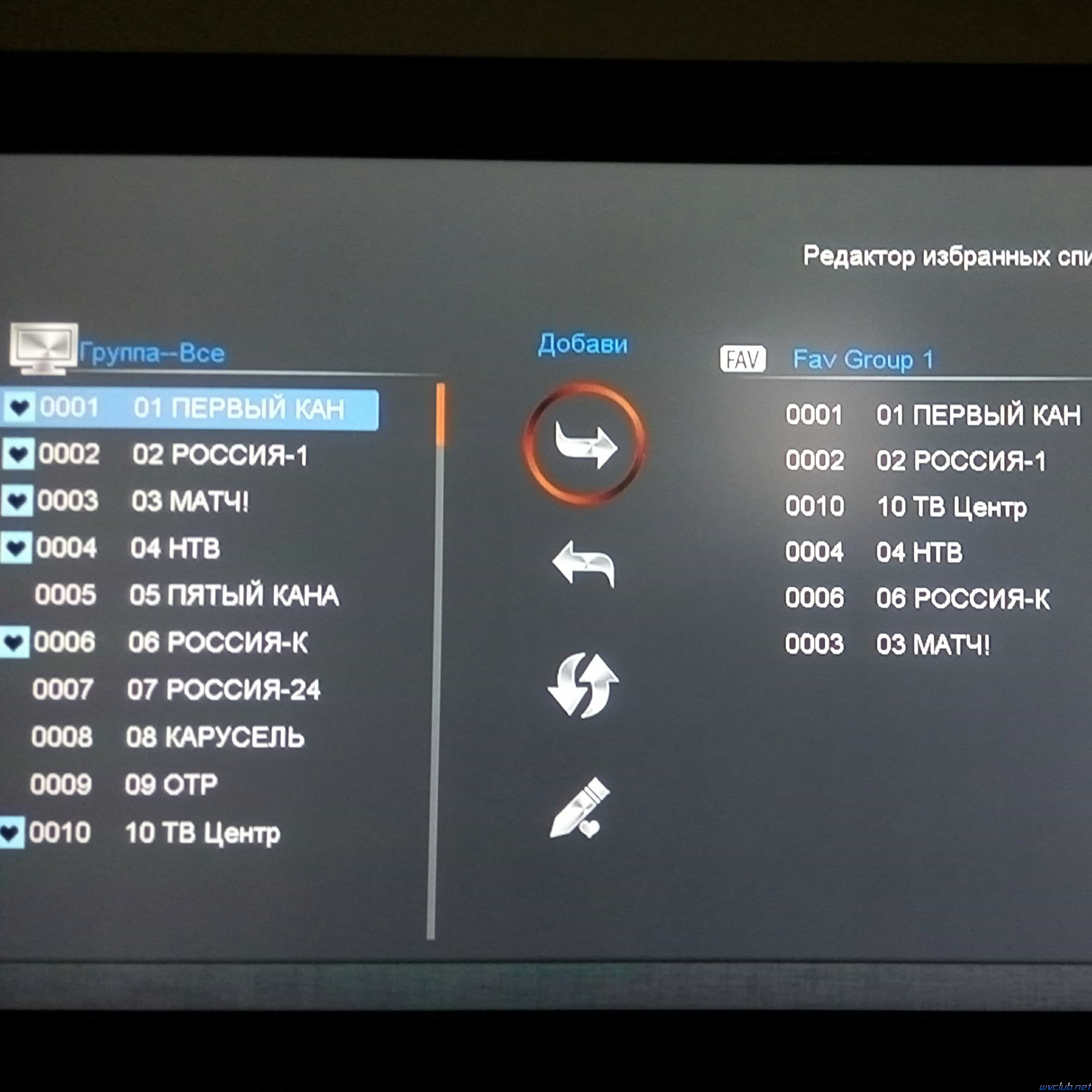

8. Редактор избранных каналов.
Справа внизу подсказка, напротив символа кнопки "FAV", в связи с тем, что не помещается словосочетание - заменить "Список избранных" на "Избранные".

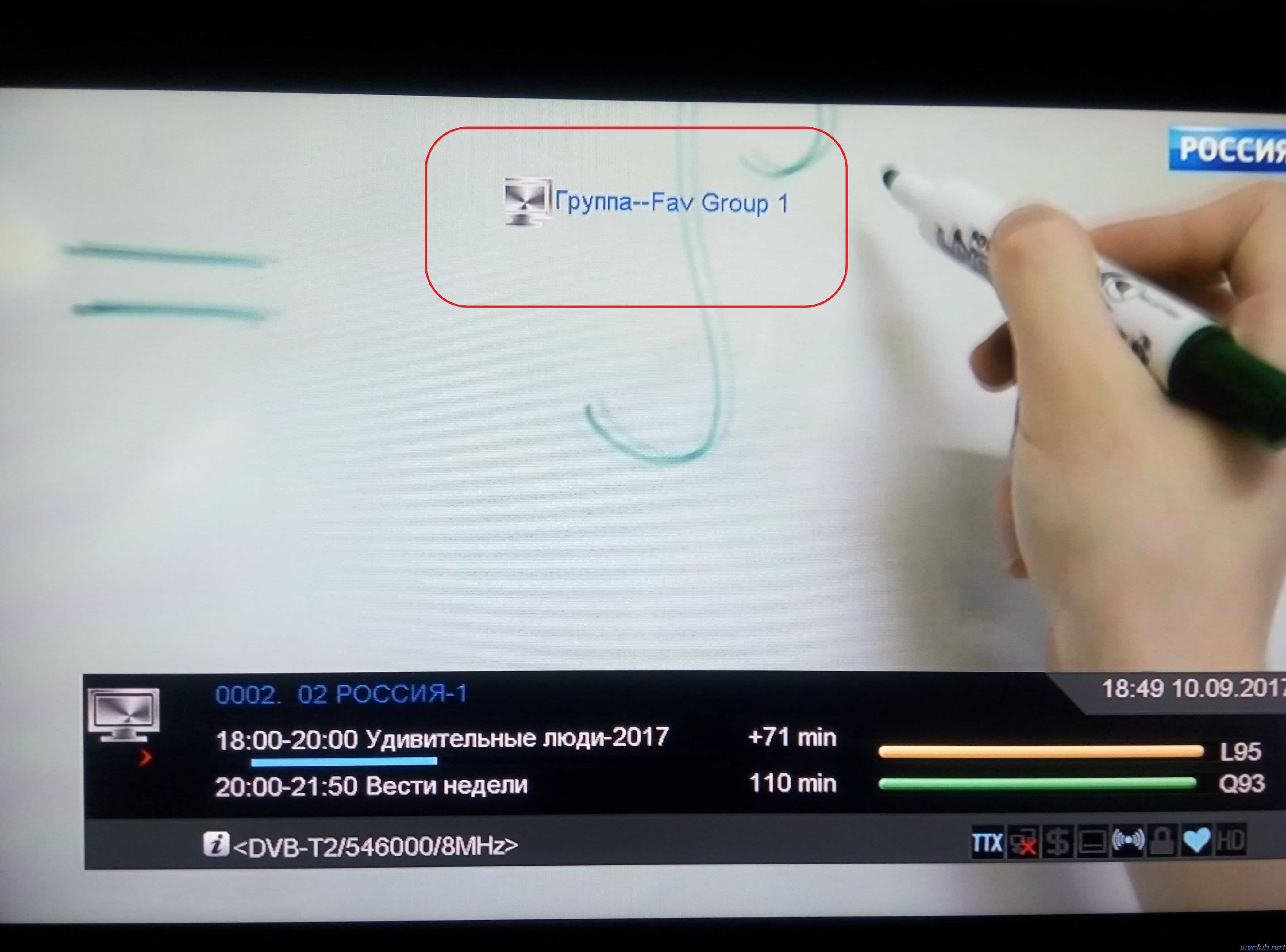

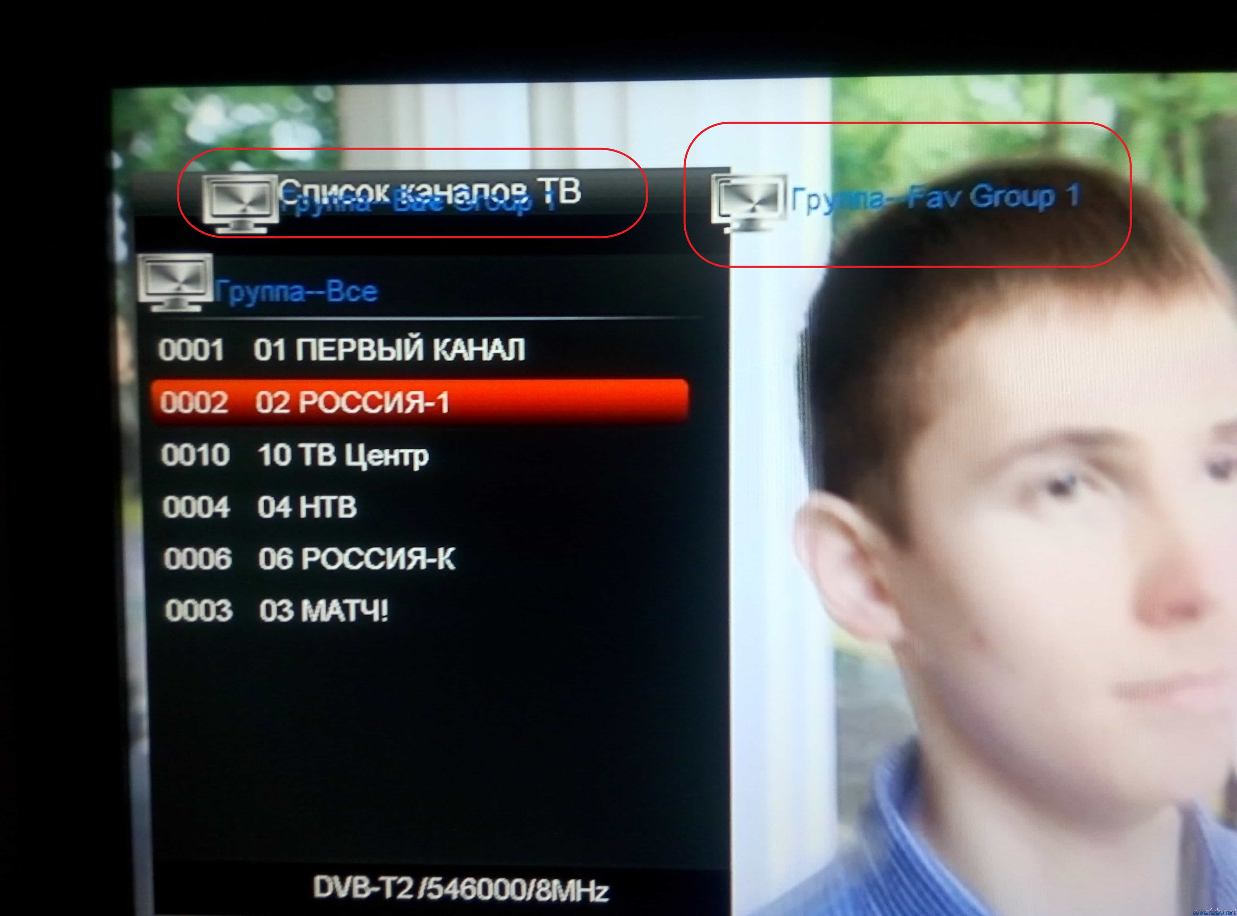

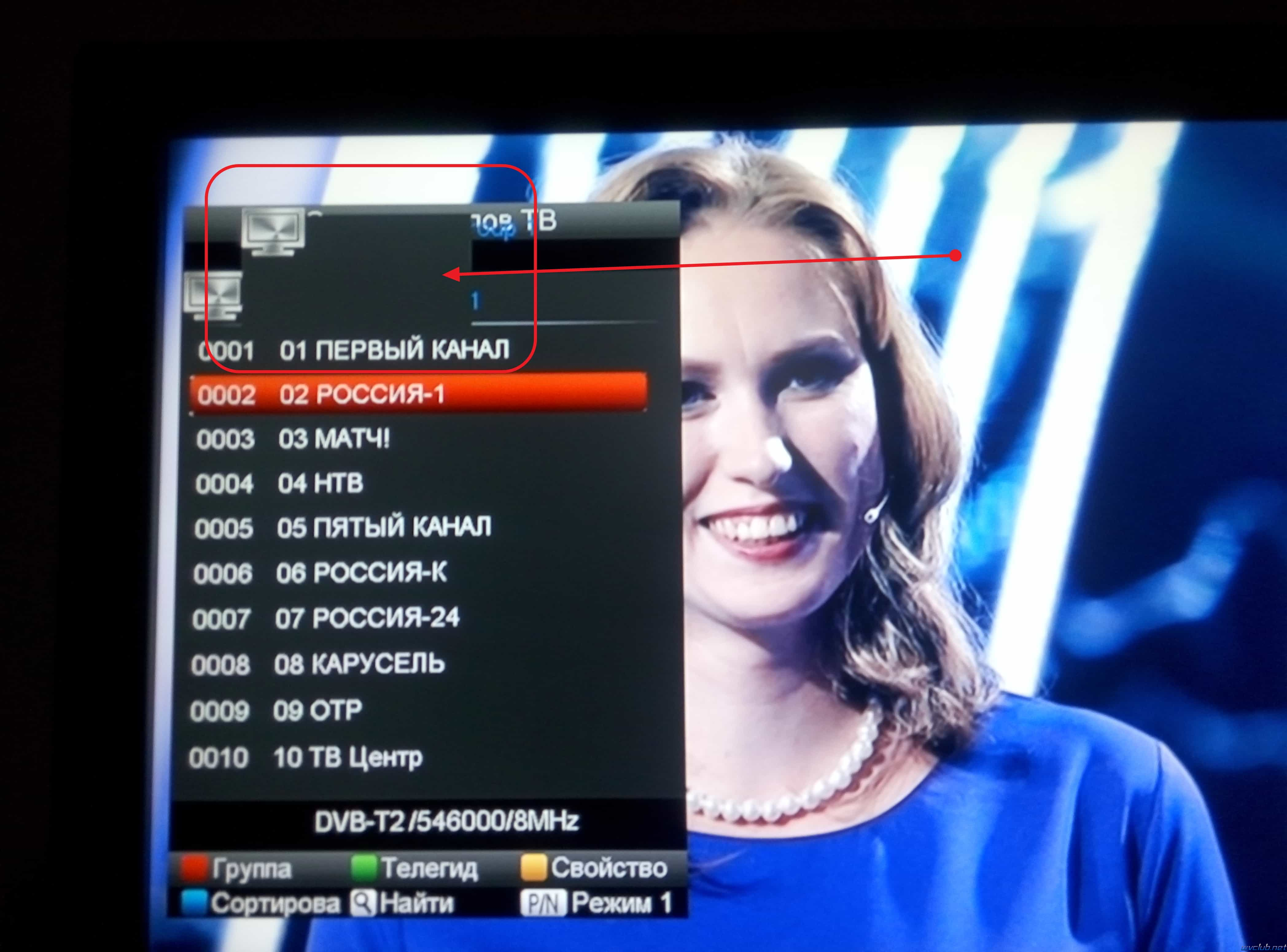

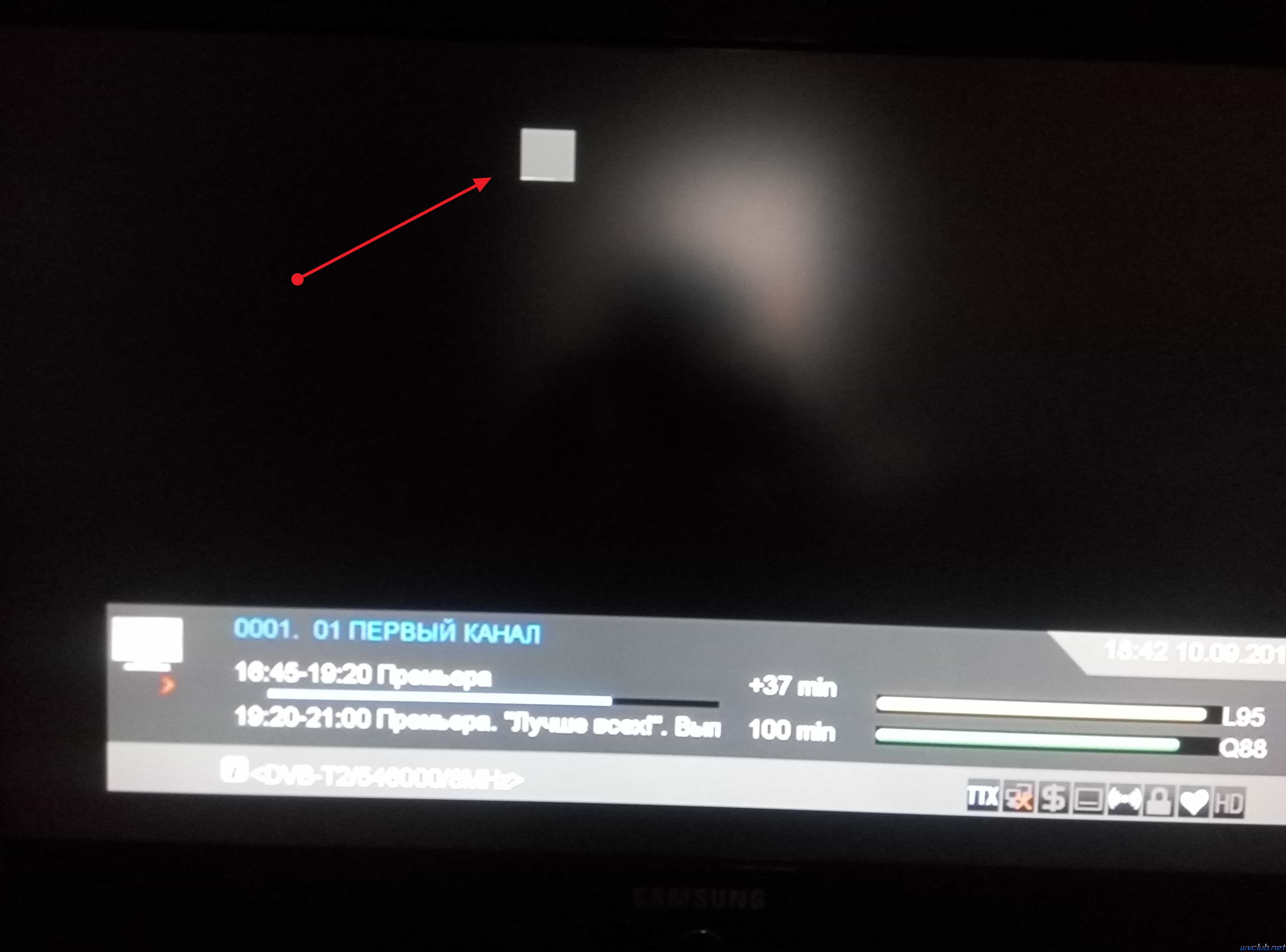

БАГ!
По поводу действия кнопок "ОК" и "FAV" на ПДУ.
Кажется странным, что выводимые ими списки зависимы!
Так например при нажатии FAV выводится список ВСЕ который меняется на список FAVgroup1 стрелкой влево\вправо.
После этого при нажатии кнопки ОК мы видим не список всех каналов, а список FAV!
Т.е. выводимые этими кнопками списки зависимы друг от друга и запоминается последний выбранный список, что как минимум нивелирует значение кнопки FAV и малопригодно для кнопки OK.
Кроме того, изменение этого списка каналов кнопками горизонтальные стрелки на пульте, после вызова кнопкой ОК, приводит к тому, что на заголовок "СПИСОК КАНАЛОВ ТВ" накладываются заголовки "Группа ВСЕ" и\или "Группа---FAV Group 1".
Порой это приводит к появлению артефактов GUI на экране которые не исчезают вплоть до перезагрузки устройства.
См. скриншоты (первые 4 шт.).

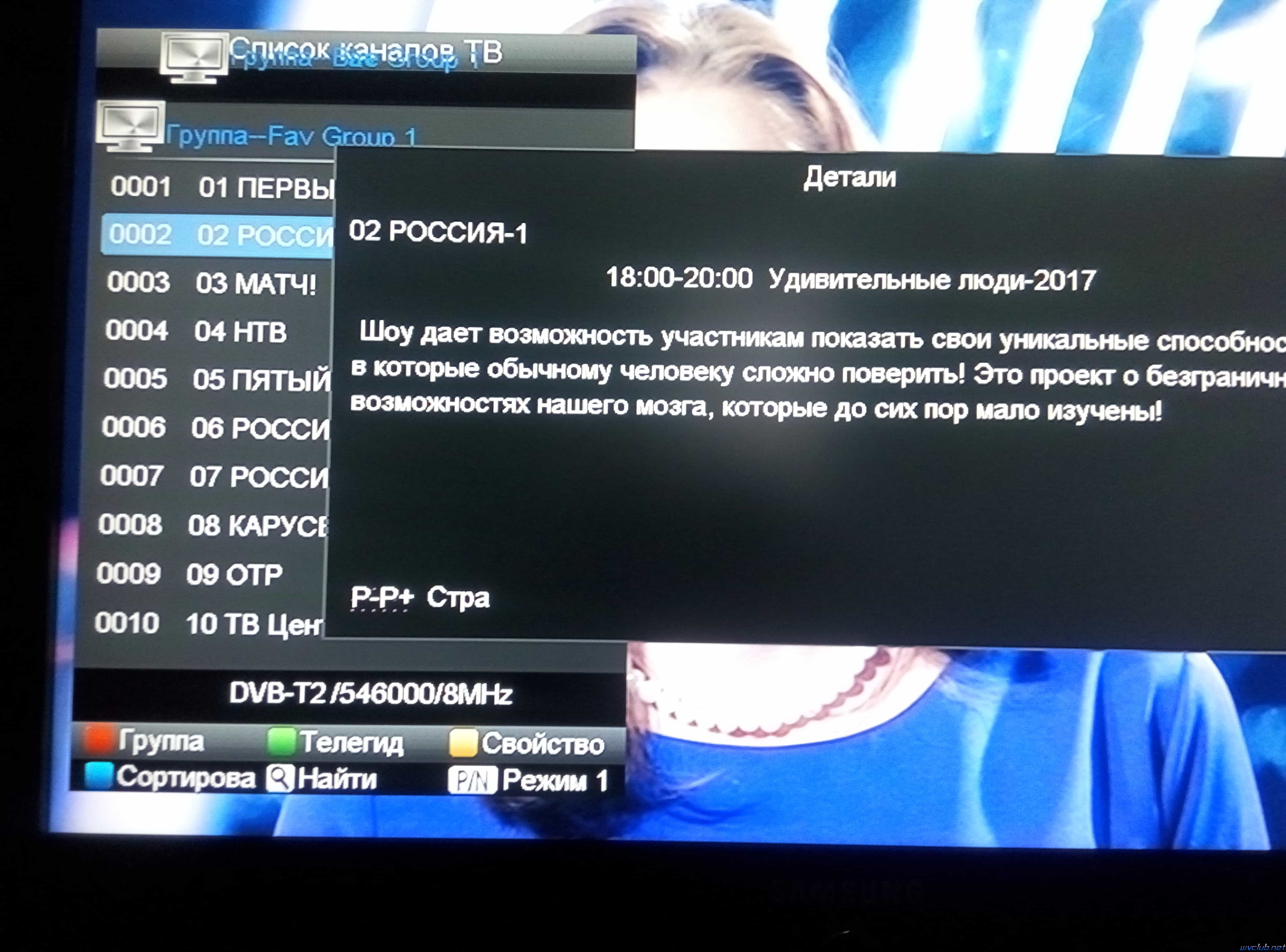

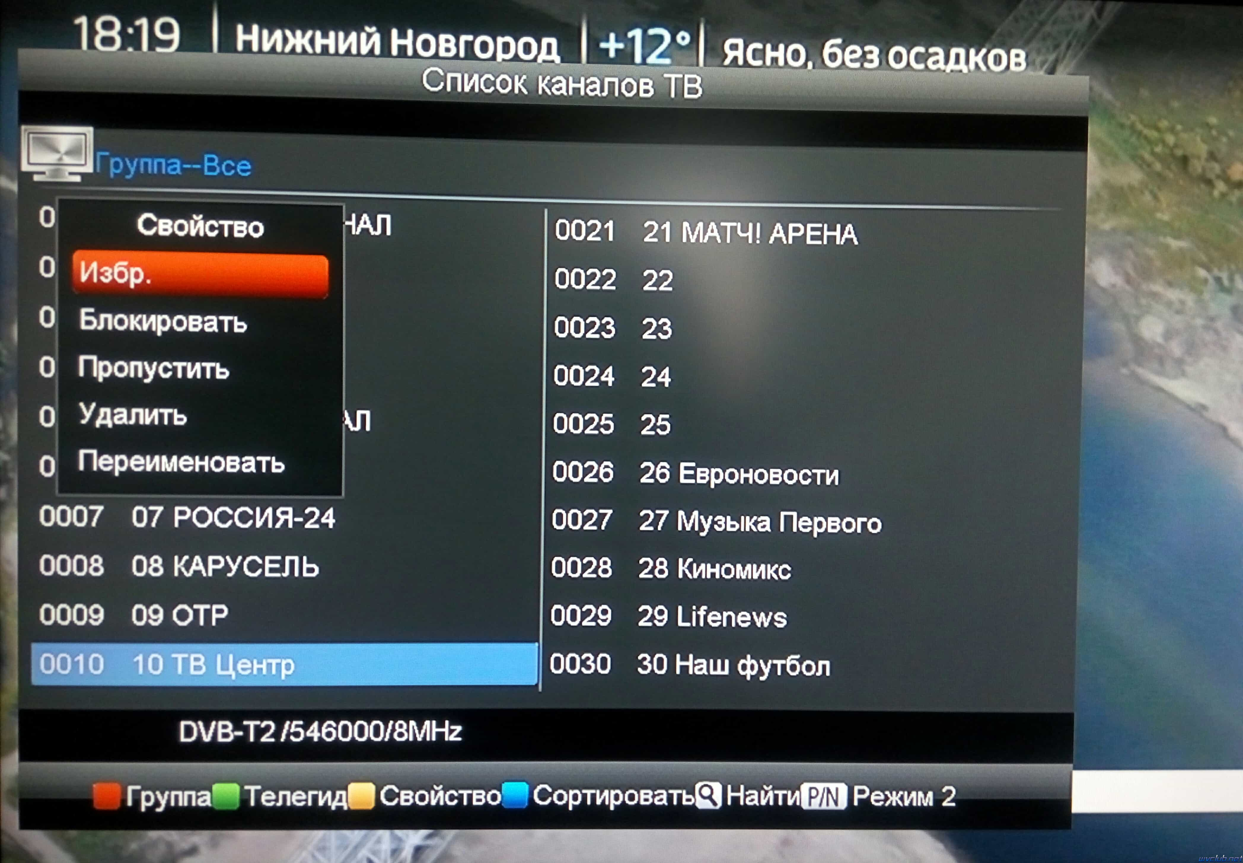

- Подсказки желтой (Свойство) и синей (Сортировать) кнопок.
Поправить соответственно: "Свойства" и "Сортировка".
- В контекстном меню желтой кнопки сокращение "Избр." заменить словом.
- В всплывающем окне "Детали" неясен смысл слов в левом нижнем углу "Р-Р+ Стра"
- В "Расписании" формат даты над днями недели не соответствует виду "EE, DD MMM YYYY" и лишен разделителя - пробел.
В редакторе избранных списков
- В названии - слово "списков" удалить как лишнее.
- Названия кнопок для иконок "Добавить", "Удалить", "Переименовать", "Перейти" - не хватает границ поля отображения (или как там оно наз-ся..).
Скриншоты приложены (последние 4 шт.).
