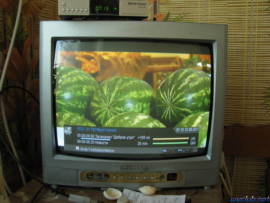

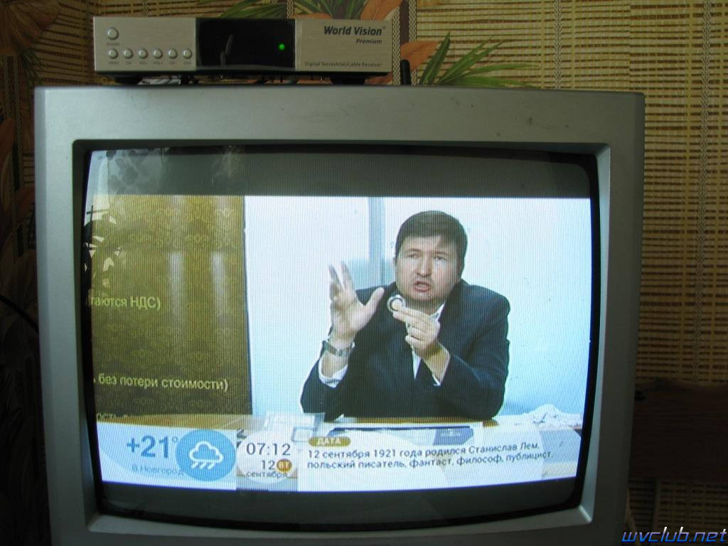

Сегодня утром поймал необычное зависание на Т2. После нескольких секундных фризов тюнер завис. На команду выключения с пульта нестандартно отреагировал (см. фото1) и завис намертво. После перезапуска уровень/качество - 95/93 (см. фото2), дальше работал нормально.
Прошивка 47, канал 43 РТРС1 Белгород, прохождение сейчас отличное, режим выключения "полный". От включения до появления фризов прошло около минуты.

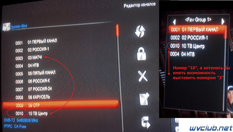

Ну, я имею ввиду, что не могу отсортировать последовательность каналов в списке вызываемом по кнопке ОК.
А если помещаю выбранные каналы в избранное, в нужном мне порядке, то их порядковая последовательность в списке FAV по прежнему не соответствует номерам каналов на пульте.
То есть, например, я хочу поставить канал ТВ центр третьим по счету в списке каналов и соответственно переключаться на него нажатием кнопки 3 на ДУ. Не получается так сделать.
