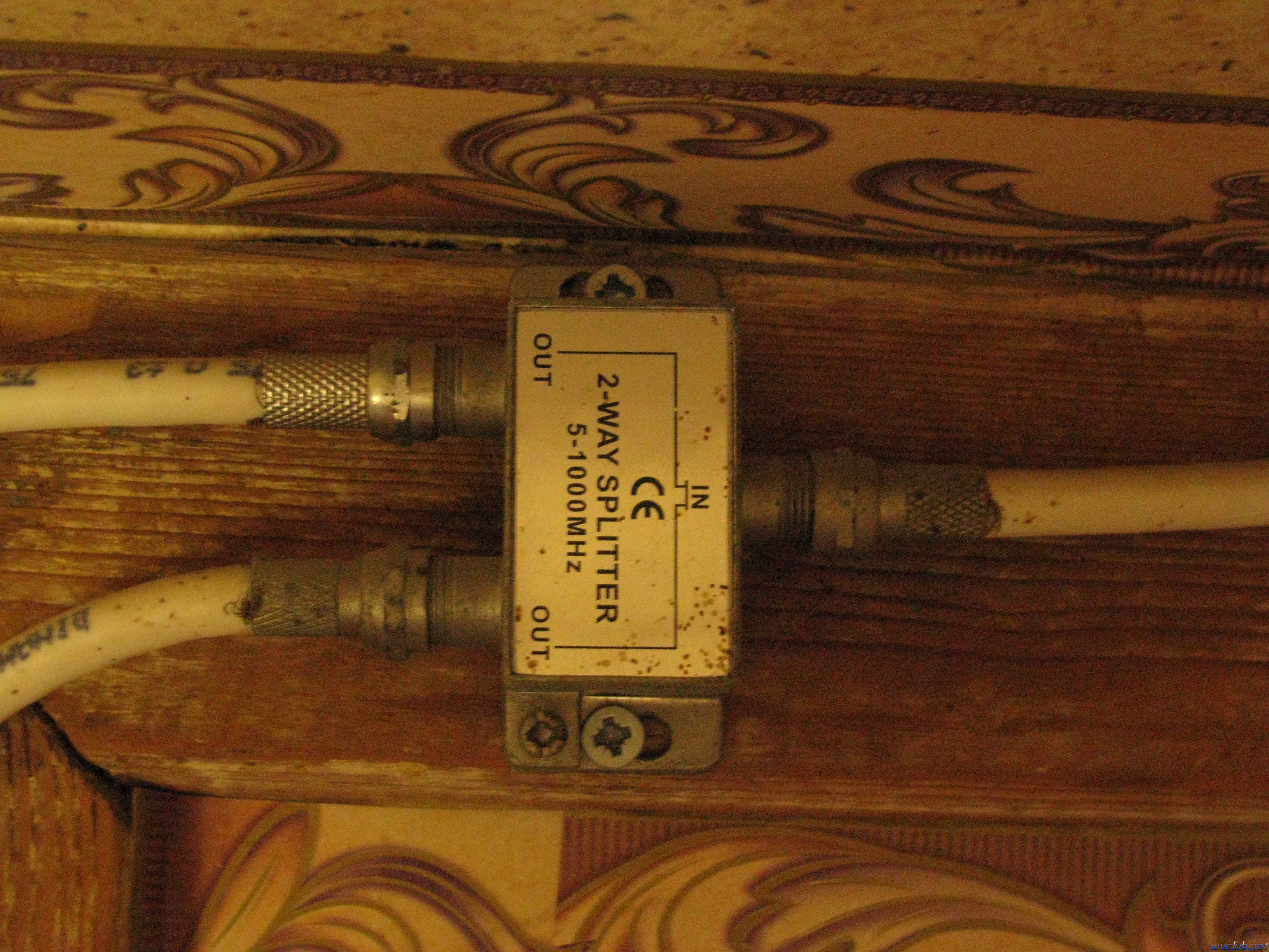

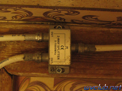

Привет всем! Может кто подскажет как одновременно подключить эфирную Т2 и кабель DVB-c вместе?  По одному работают нормально! Какой сплиетер или разветвитель купить, чтобы не перетыкивать кабели так как эфир T2 до 700 мгц 3 мультиплекса а DVB-C  6  mux после 700мгц 146 каналов тв! Петля только на выход RF OUT! Может кто поможет???
Merdue
« Ответ #1406 : 18 Февраля 2018, 10:42:24 »
Merdue, посмотрите здесь. Должно работать, хотя у товарища не получилось. Сигнал с антенны и с кабельного будет ослаблен. Разветвитель должен быть без доп. функций. Несущие частоты эфирных и кабельных мультиплексов не должны совпадать.

« Ответ #1407 : 18 Февраля 2018, 11:01:17 »
Обычный разветвитель тут не подойдет, должно быть 2ва входа (in) и 1 один выход (out) на приставку, а что лежат на полках в магазине у нас все наоборот, один вход и два выхода. Так что не работает! Ищу на  2 два  Дмв входа RF IN на 1 один Выход RF OUT на полосу с 40 - 1200 МГц пока нашел дорогущий сплиттер 4 входа на один 1выход! К тому вопрос - питание антенны выключается или нет??
ВОПРОС??? при выборе кабельного DVB-C на приставке автоматом  или нет ??? -- тоесть -режим DVB/C -- ВЫКЛЮЧЕНО ПИТАНИЕ НА ГНЕЗДО RF IN И в режиме DVB/T2-- ВКЛЮЧЕНО ПИТАНИЕ НА ГНЕЗДО RF IN                ?????????  или нет          ???
Спасибо но сплиттер или сумматор  ценой 2500 - 3000 мне не нужен куплю антенный коммутатор 500 - 700 руб и переходники для рф гнездо папа папа!
« Последнее редактирование: 18 Февраля 2018, 11:07:03 от Merdue »
Merdue
« Ответ #1408 : 18 Февраля 2018, 12:14:10 »
Merdue, не буду утомлять народ теорией. Пример из практики. Разветвитель, такой как на фото, работает у меня сумматором сигналов с двух пассивных антенн уже больше десяти лет, несмотря на то , что "должно быть 2 два входа (in) и 1 один выход (out) на приставку". И стоил он в свое время 10 гривен с разъемами (пусть сейчас 30-40). Это далеко не  2500 - 3000 и даже не 500 - 700 руб.
