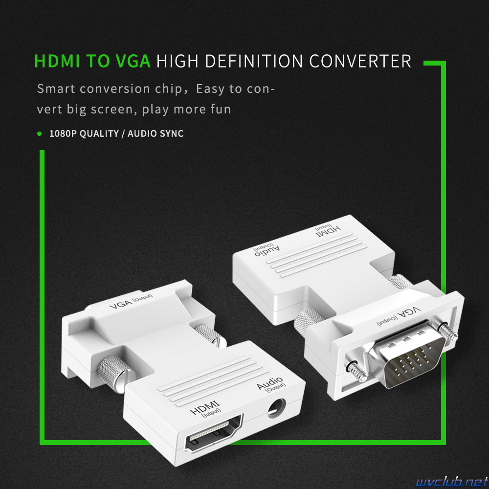

Заказал на Али переходник HDMI => VGA https://ru.aliexpress.com/item/HDMI-to-VGA-Converter-Female-to-Male-with-Audio-Adapter-Signal-HDMI-VGA-Audio-Transmission-Adapter/32832995713.html?spm=a2g0s.9042311.0.0.XoU9ET сегодня получил посылку на почте, после работы попробую, отпишусь.

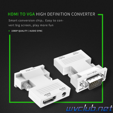

Подключение состоялось, ожидания не подтвердились.
ТВ плазма 41дюйм, при подключении звук хуже, изображение смещено (с одного края полоса 1,5см).
Проигрался с настройками - ничего не получилось. Разочарован.

При подключении через разные переходники HDMI-VGA к мониторам помогает:
В настройках видеовыхода т62 выставлять жестко разные разрешения(мне помогло 720 или 1080р), не авто.
« Последнее редактирование: 30 Января 2018, 14:28:36 от boris1974 »
Не помогло, перепробовал все. На максимальном разрешении изображение становится как надо, но происходит инверсия цветов. Пробовал даже в режимах NTSC - изображение нормальное, но не во весь экран (((

чтобы подключить к монитору через dvi-d нужно чтобы у монитора  dvi-d был с поддержкой hdcp. Сам пробовал , без поддержки только через VGA
Оффлайн maxx47
« Ответ #1313 : 30 Января 2018, 18:55:28 »
после этого в мониторе нажать авто мне помогло

Подключил монитор через HDMI-VGA. Родное разрешение монитора 1680х1050.
Настройка Авто, 720P, NTSC. Потом автонастройку монитора ткнуть.
Ну что я могу сказать. Издалека, прищурившись смотреть можно.
Звук забрал с тюльпанов на колонки активные.
Прошу добавить разрешение монитора 1680х1050 в прошивку! ) Даешь новую жизнь старым мониторам!
