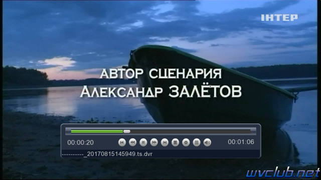

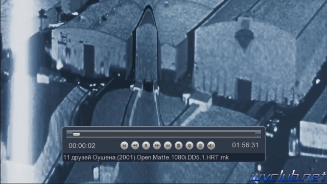

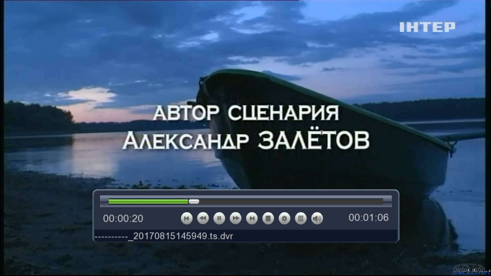

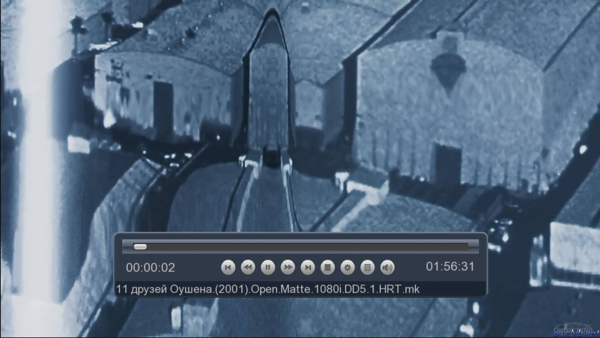

Когда вы смотрите фильм с флешки, то если в процессе его воспроизведения вы нажимаете центральную кнопку "Ок" то у вас выезжает Панель перемотки ролика, (смотрите вложенный скришот).
На ней есть строка прогресса фильма и бегунок на ней, которой вы можете перемещать влево-вправо (при помощи кнопок Vol- и Vol+), подтверждать (кнопка "Ok") для грубой перемотки фильма.
Под строкой прогресса есть панель управления состоящая из девяти кнопок, которыми вы можете пользоваться.
Что бы попасть на нее вам нужно нажать стрелку вниз (кнопка "Ch-") и указатель курсора тогда переместится со сроки прогресса фильма вниз , на панель управления и подсветит одну из кнопок (третью по счету, Плей/Пауза). Перемещаться между экранными кнопкам вы можете влево-вправо (при помощи кнопок Vol- и Vol+), подтверждать (кнопка "Ok"). Когда вы перемещаетесь по меню, то та позиция на которой вы сейчас находитесь подсвечивается.
Здесь вы можете плавно перематывать фильм с разными скоростями, переходить к следующему/предыдущему фильму, остановить воспроизведение, управлять громкостью.
Так вот седьмая по счету в этом ряду кнопка с Шестеренкой - это и есть настройки воспроизведения.
