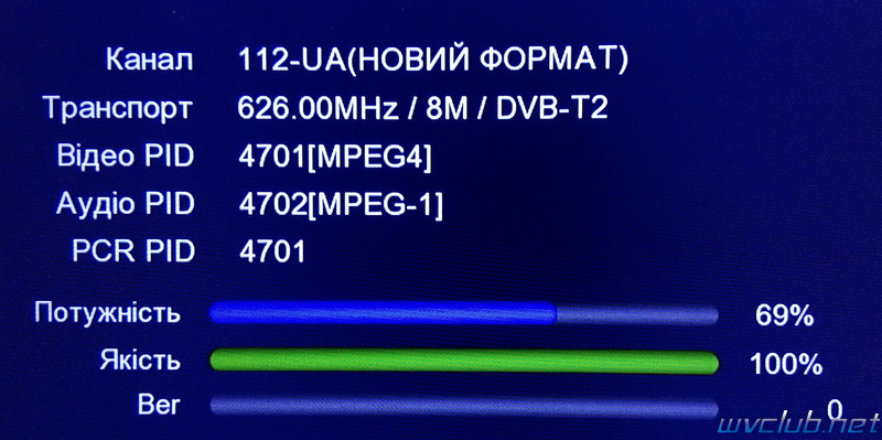

На  112 HD у себя не замечал рассинхрона по видео и звуку, а вот бегущая строка иногда подёргивается, иногда на слух заметно в момент подёргиваний спотыкается и звук.
На остальных каналах всё отлично, спотыкается только на HD.
Прошивка от 26.10.2017 версия UA.
Антенна панельная (патч) без усилителя, отраженный сигал, до вышки почти 9 км. Частота на картинке.
Есть тюнер другого производителя, на 112 этот дефект проявляется крайне редко.
P.S. В разных областях канал 112 HD на разных частотах передаётся и мощность передатчиков тоже разная и дефекты могут быть разные......
