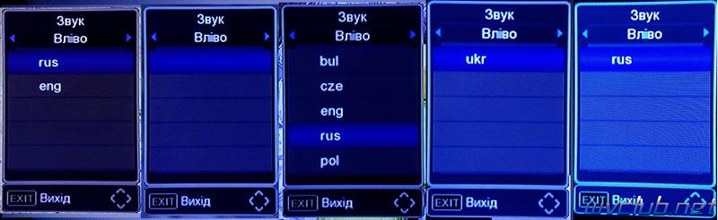

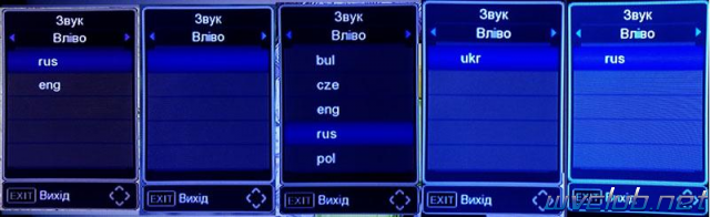

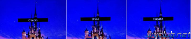

Все таки интересно, о чем кнопка Audio?????
По правде говоря, невозможность выбора аудио дорожки значительно принижает остальные достоинства.
Аудио дорожку выбрать можно, просто не все каналы передают несколько аудио дорожек. Смотря что смотреть.
Прошивка последняя  от 26.10.2017
Оффлайн aleksander1963
« Ответ #767 : 03 Декабря 2017, 17:14:53 »

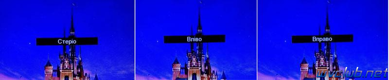

Я не про просмотр каналов, а про медиа с внешнего носителя. Фильм например. Если русская дорожка не стоит в списке первой- то смотрите на другом языке или дубляж например выбрать нельзя. А кнопка Audio предлагает очень интересный набор : влево, стерео, вправо. И все это ни очем. Забыли, что ли назначить им команды?

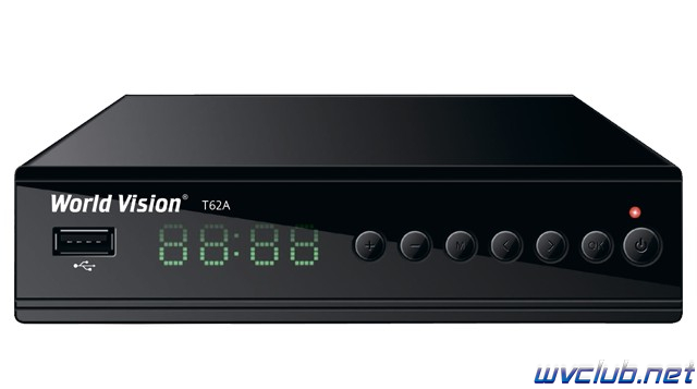

Появился    World Vision T62A
В интернет магазине появился как "Новинка", с ценой, но пока не продают, "Нет на складе".

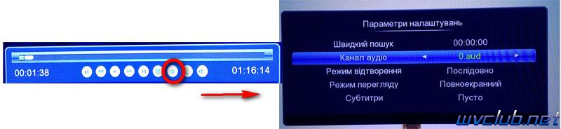

« Ответ #771 : 03 Декабря 2017, 18:45:38 »
при просмотре видео переключение дорожек работает по другому, не кнопкой и кнопкой работать не будет....
« Ответ #772 : 03 Декабря 2017, 18:56:17 »
Поделитесь, как?

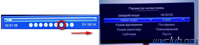

« Ответ #773 : 03 Декабря 2017, 18:58:57 »
там есть в инфобаре шестеренка, надо на нее нажать там будет переключение каналов звука и прочее
ps не надо писать что все неправильно и т.д. технически по другому нельзя было сделать....

Так как же по другому работает переключение аудио и для чего вообще кнопка аудио?
« Ответ #775 : 03 Декабря 2017, 19:04:36 »
Кнопка АУДИО прекрасно работает в IPTV
