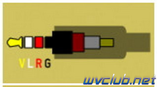

Возник вопрос,заметил что при воспроизведении с конвертера hdmi-vga звук идёт стерео.Перетыкая тот же  аудио кабель в выход av звук идёт моно.Так должно быть или у меня косяк с тюнером?По распиновке выхода AV-ближний к основанию это общий,следующие два это аудио,крайний видео?
« Ответ #691 : 26 Ноября 2017, 17:45:50 »
Ближе к основанию общий, затем видео, затем два аудио. На моем кабеле не от Т62 так

Аудио кабель 3-х пиновый.Если второй от земли видео,то в одном из каналов был бы треск.А у меня тишина.Вот и подумал может в аналоге заложен моно сигнал.

penj Прозвонил родной кабель от T62D, распиновка как на картинке.
