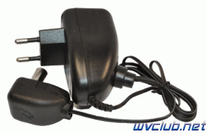

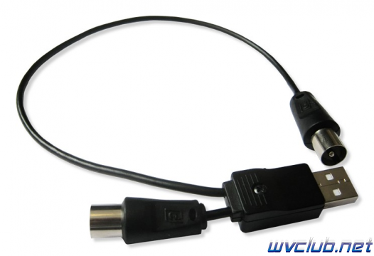

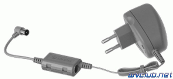

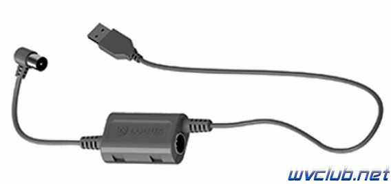

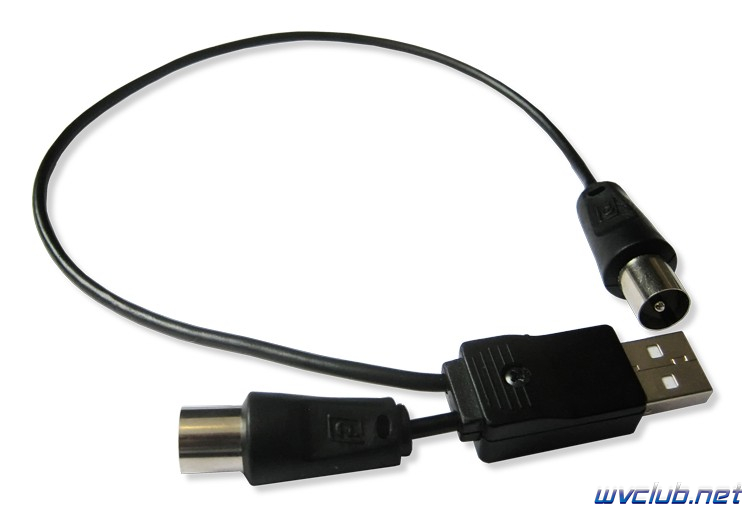

На T62D в ждущем режиме питание антенны выключено (так задумано, зачем питать антенну когда все спят :) ) Если используете активную антенну, питаете от T62D и его же используете как разветвитель, то питание антенны можно подключить от USB T62D. Питание на USB идёт и в ждущем режиме. Или питать антенну отдельным БП.
