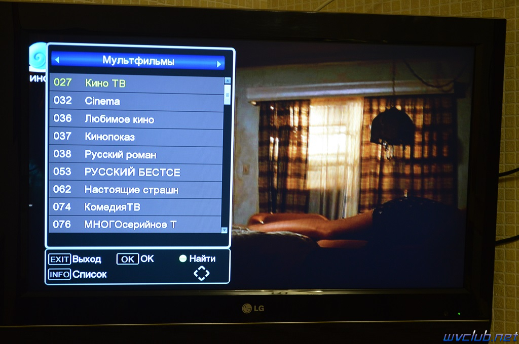

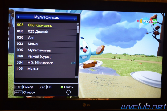

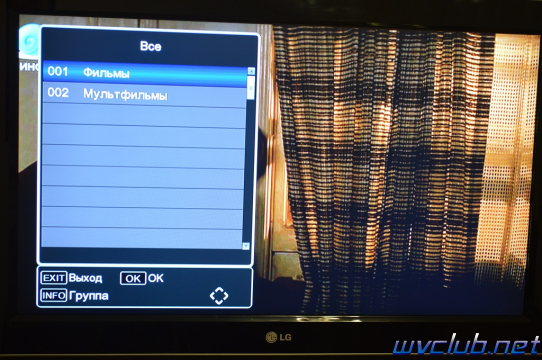

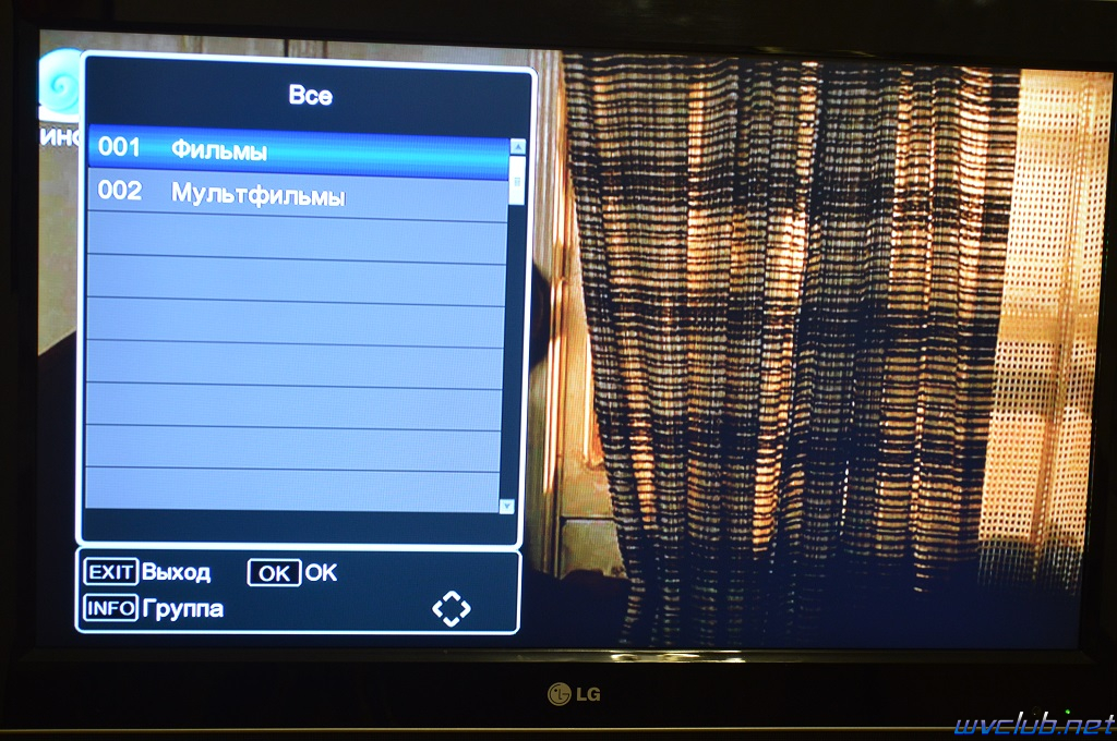

Обнаружил нерабочий момент в работе "Избранное", при выборе первой группы переключает только название на вторую группу, но каналы остаются из первой. А при выборе второй группы, на другую группу даже не переключает.
