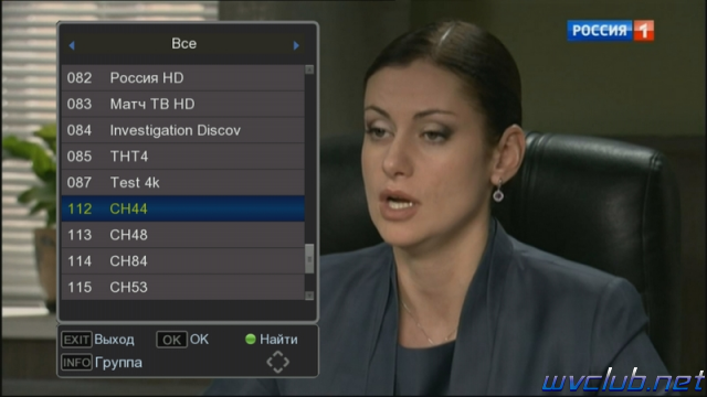

Обнаружил недостатки в работе EPG. При просмотре каналов DVB-C на частоте в 310МГц на всех каналах работает просмотр программы, но на всех последующих частотах EPG не работает ни на одном канале. На другом же телевизоре в встроенным тюнером программа есть на всех каналах.
Оффлайн Germod
« Ответ #382 : 14 Октября 2017, 12:59:55 »
Я заметил следующее. Если подгрузилась программа для одной из частот, то на других частотах приходится долго ждать загрузки.
Нельзя сделать отдельно прошивку для DVB-C без Т2 и интернет модулей (только флэшку оставить)? Может быстрее программа будет подгружаться?

Добрый день. Столкнулся с проблемой, у оператора связи в формате DVB-C первый мультиплекс (10 каналов) установлен на частоте 114 МГц, а в прошивке приставки начальная частота поиска 115 МГц. Как можно исправить этот небольшой казус? Заранее спасибо за ответ.
  • -> Вас поблагодарили: 13996
  • Репутация: +14430/-3
« Ответ #387 : 16 Октября 2017, 21:31:03 »
Cop, прошивка правится, в ближайшее время будет выложена с устранением проблем.
