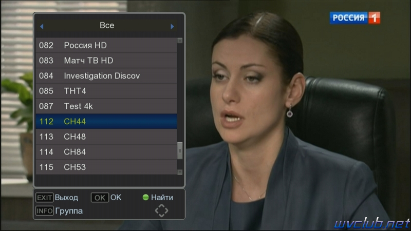

« Ответ #388 : 18 Октября 2017, 12:08:37 »
На кабеле (Электронный город, Новосибирск) не на всех каналах название прописано.
Еще дубли делает
А на некоторых нет сигнала
Жаль, как кабельный не пойдет  :-\
