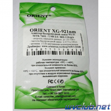

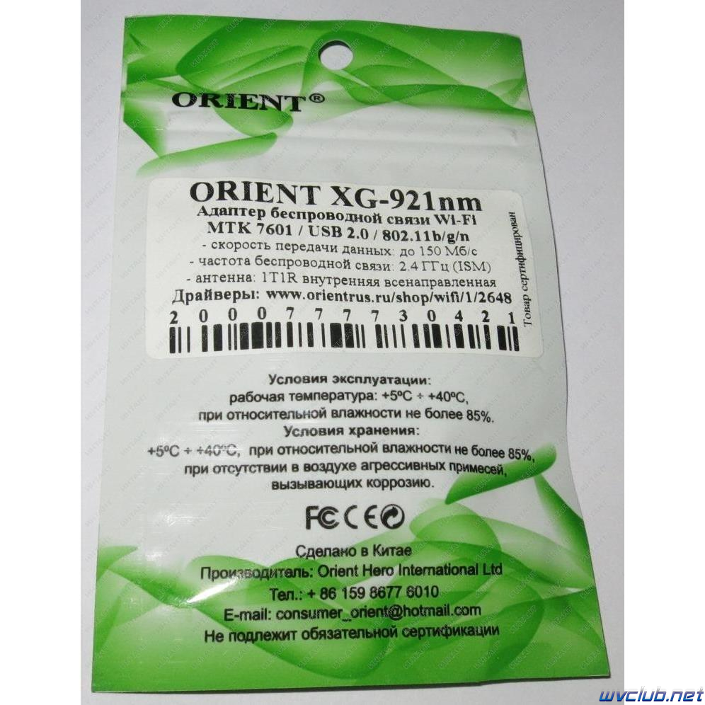

« Ответ #335 : 08 Октября 2017, 20:52:39 »
Будет ли работать адаптер Orient XG921nm.Хочу купить.Кто знает?
Должен, чип МТК7601

« Ответ #338 : 08 Октября 2017, 23:09:02 »
Должен, чип МТК7601
Да спасибо.Я купил сегодня,все работает,но он сильно греется и приставка зависает.Приходится выдергивать вилку из розетки и все по новой.
