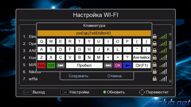

Кто то писал о ограничении пароля Wi-Fi, проверил пароль длительностью 14 символов следующего вида zmEqkj7x6EhBnHD, проблем не возникло, телеприставка подключилась штатно и работает корректно с мультимедийными интернет приложениями.
Шифрование сети: WPA2 PSK (CCMP)
802.11abgn (radio1)
Channel: 6 (2.437 GHz)
