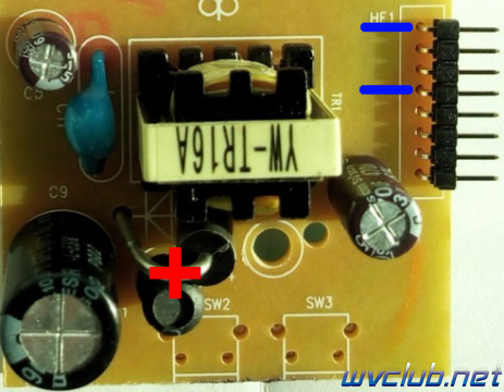

Примеры точек подключения + и - для внешнего БП +5В 1.5А:

« Ответ #333 : 25 Декабря 2019, 04:02:32 »
Аха,и диод развязывающий от обмотки есть и кондёры в работе)
Добавлено: 25 Декабря 2019, 18:44:18
Приветствую,небольшой отчёт,вскрыл,увидел 2 дутика на 1000мкф и 470мкф,фильтры на выходе,в магазин ехать влом,как и говорил,но т к неисправность лезет на глаза,решил раскурочить старую,убитую уже чайназарядку,и о чудо,номиналы есть,напряжение повыше,взял таки паяльник и поменял.Включил,грузится,подключаю обвязку-та же хрень)))Адаптер wifi на ралинке просаживал бп в ноль(писал выше,что он отрубался периодически,грешил на бп)))Воткнул другой,всё ок,порадовался профилактике бп,живи,WVP)))Вывод-несмотря на дешёвую базу элементов,надёжность WVP всё же выше среднего.Покупал в сентябре 2016,показатель,4й год в хвост и в гриву,эфир,iptv,медиаплеер,часов 16-18 в сутки,по семейному,остальное дежурка))...никаких радиаторов и кулеров дополнительно,и с дутиками ещё пахал бы наверное))респектос
