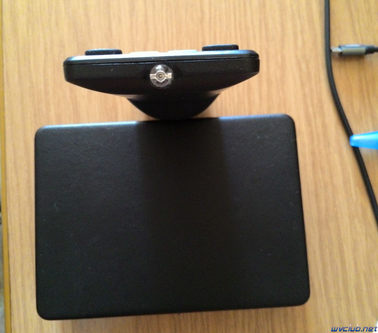

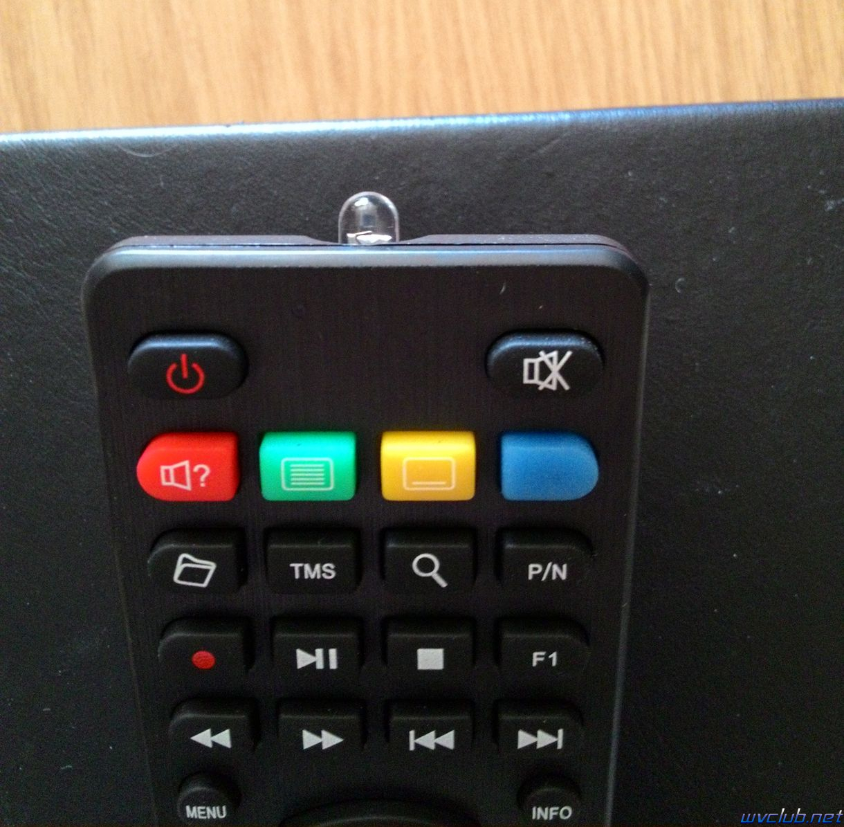

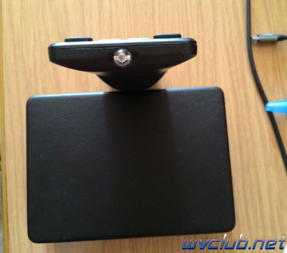

Вот и я наконец добрался до пульта. Теперь хоть назад перед его держи, а все переключается.
Сенсор великоват, пришлось сточить до внутренней стенки пульт, но зато работает отлично.
У пульта жесткость никакая, он все время норовит открыться в районе кнопок громкости, хотя все защелки целые.
Вытащил сенсор из пульта sony, там кстати кондер тоже был, но на 47мкф, поставил на 220 и припаял на мгтф и уложил в маленький отсек рядом с контактами.

Сенсор - это в смысле инфракрасный светодиод?
Он самый.
Желательно если диод будет размером чуть меньше чем у меня, тогда меньше хлопот с допилкой корпуса, охото ведь как обычно аккуратно все сделать.
Можно было диод утопить чуть глубже, то тогда возникают 2 проблемы, первая что нужно выпиливать в печатной плате отверстие под диаметр диода, но в месте с этим возникает другая проблема, т.к. при этом упираемся в толщину корпуса пульта в том месте, ее просто не хватает и тогда нижняя часть диода будет вся снаружи, что эстетически будет выглядеть еще хуже, чем оставлять с длинной по умолчанию.
А так эта доработка на первом месте из всех, а то тычишь кнопки и не понятно толи не прожал или не попал в радиус действия.
Сам занимаюсь ремонтом теликов и прочей лабуды, но такой лайф-хак впервые вижу.
Ты же линзу спилил! (хз, может просто бракованая партия диодов была при запайке на заводе?) Можно фото спила?
Я не понял если честно про какой ты спил линзы, я просто спилил выступающий бортик(упорочный) на конце диода, до диаметра самого диода и все, т.к. по толщине с бортами не подходил.
Там просто диод лилипутский стоял, от него ничего другого ждать и не приходилось, некоторые на других пультах их просто выдвигают чуть дальше наружу, чтобы хоть немного еще увеличить радиус.
А раньше и не нужен был этот лайф-хак, т.к. раньше были нормальные пульты в европейских брендах, где стоит конденсатор и транзистор для усиления сигнала, а теперь сплошная экономия, где кроме кляксы и батарейки ничего нет.
В тот же день пока делал, открыл пульт и от Technics, внутри копия кишок как и у Sony, только емкость уже была на 100мкф.
Миниатюризация сверх меры никогда не была на пользу, т.к. в такую толщину просто не возможно ничего нормального воткнуть и такие не до пульты почти на всех китайских андроид и двб  приставках, после постоянного использования брендов это сразу бросается в глаза.
