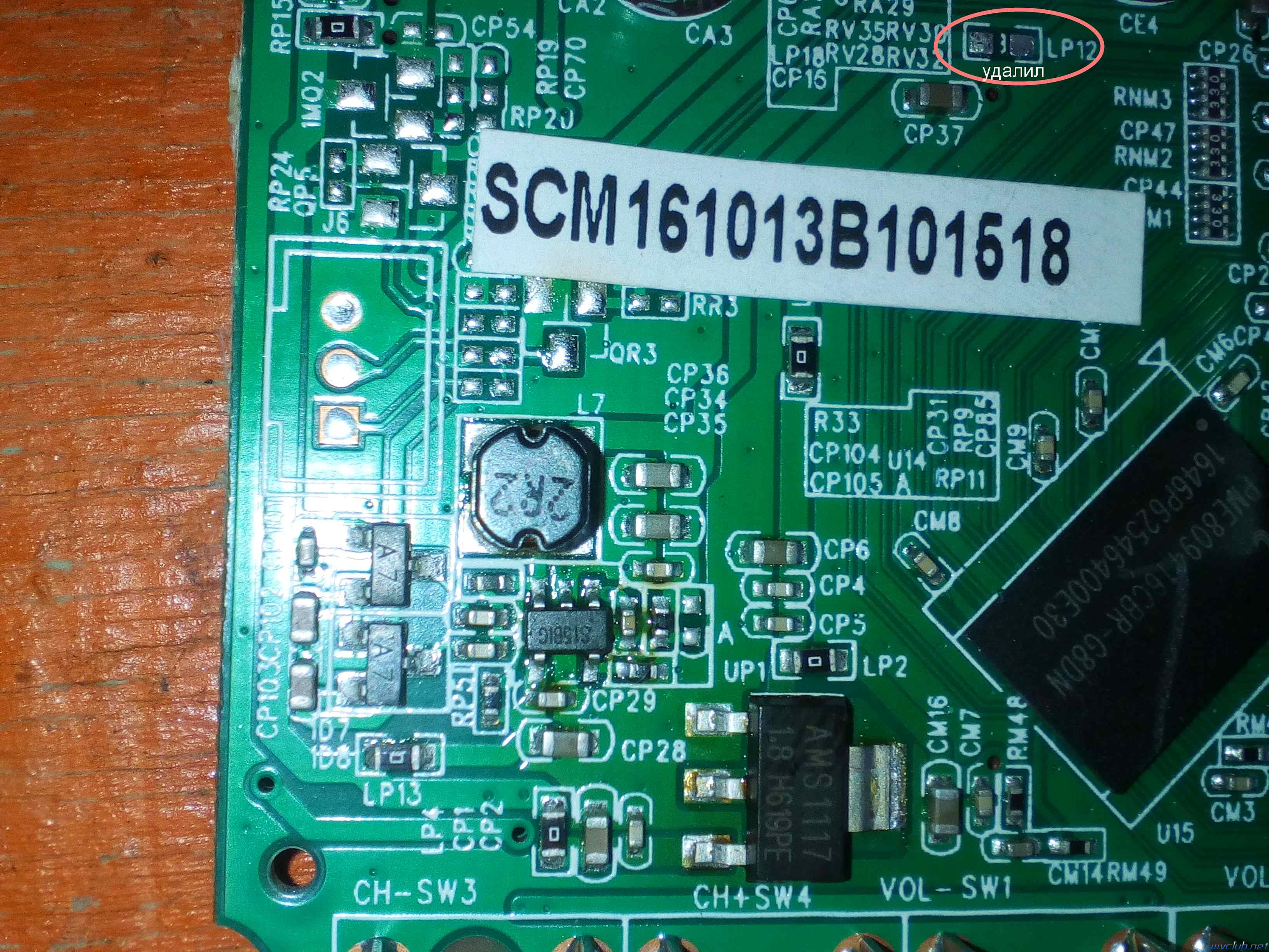

Доброго всем времени суток . Помогите опознать в приёмнике Т59D  DC/DC преобразователь , обозначается как S15BIG .
Добавлено: 07 Ноября 2017, 13:03:52
Вот фото .
« Последнее редактирование: 07 Ноября 2017, 13:03:52 от Сергей74 »
Обсуждение World Vision T59, T59M, T59D
« Ответ #297 : 07 Ноября 2017, 20:48:55 »
Сергей74, похоже S15BIG не обозначение а маркировка. Подобный вопрос обсуждался здесь, и ваша микросхема обзывается APS2415... .
