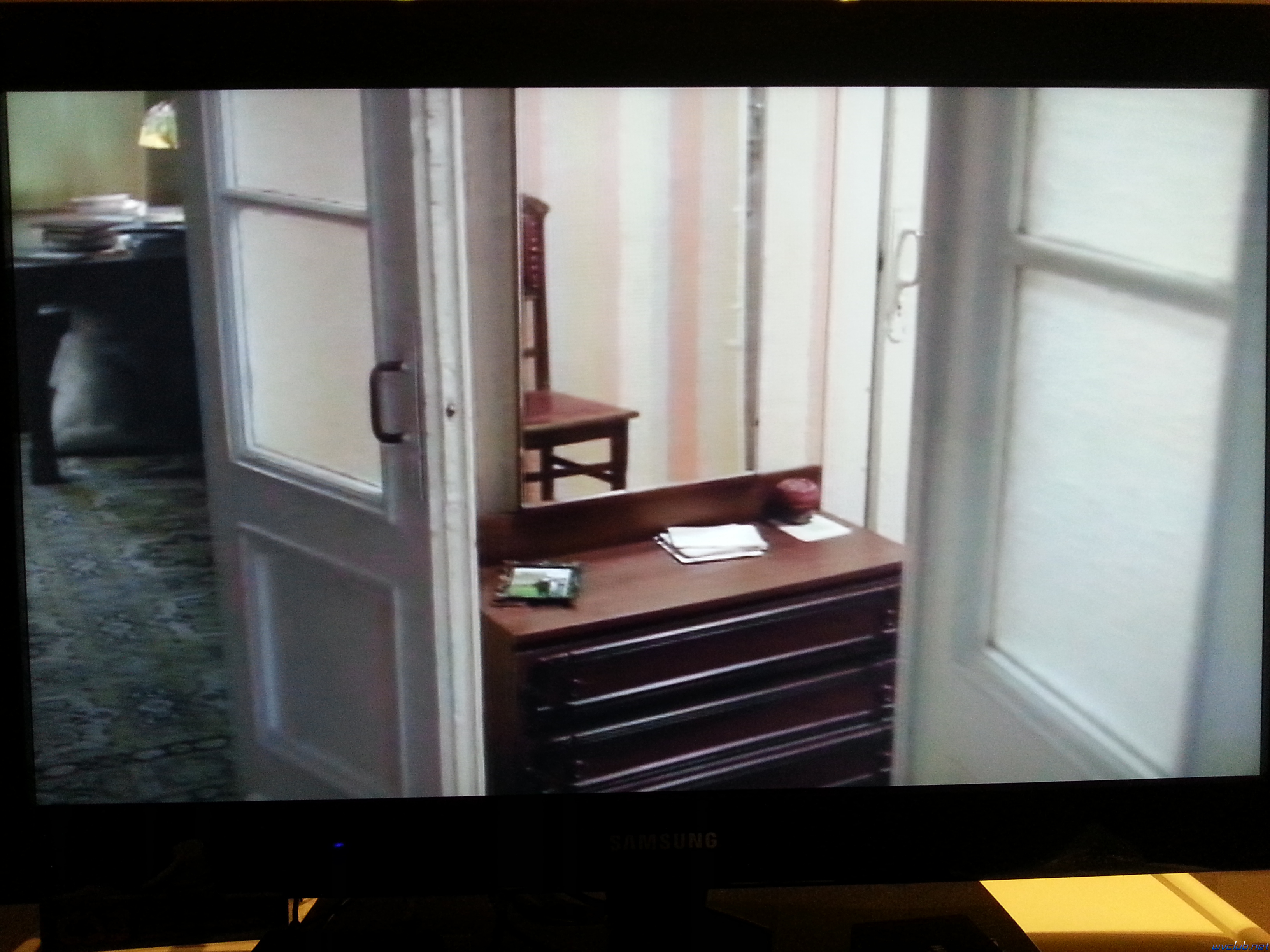

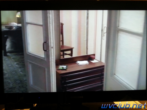

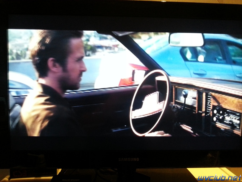

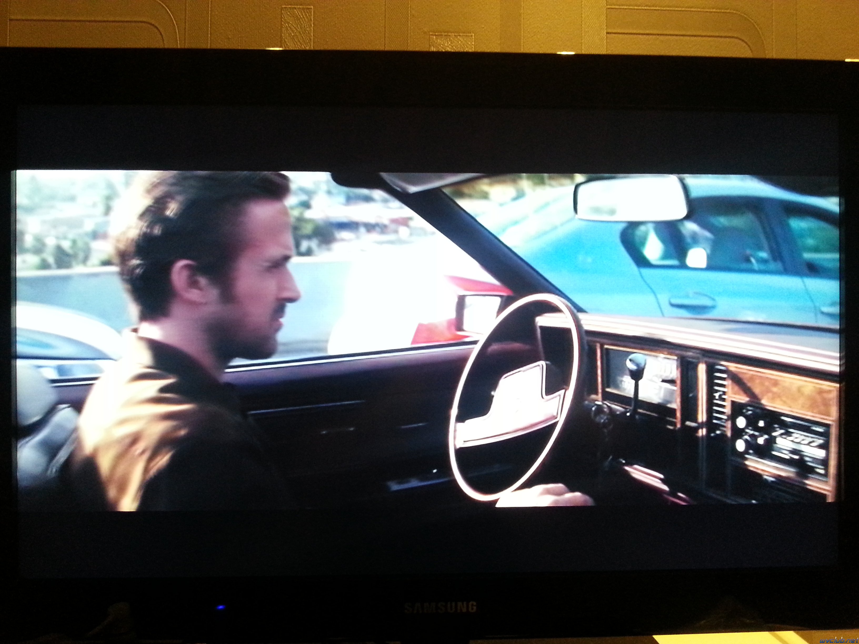

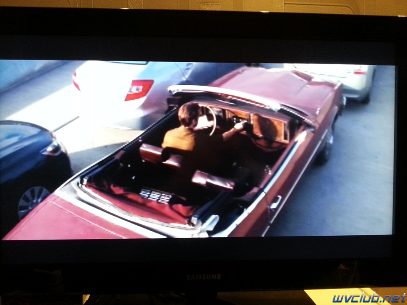

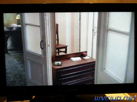

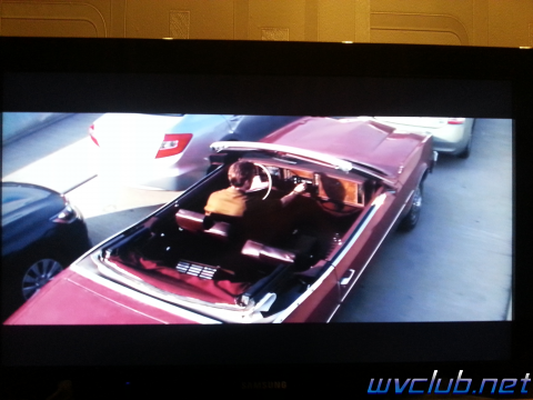

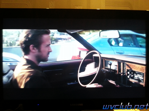

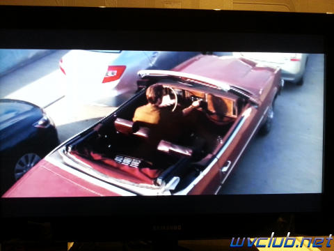

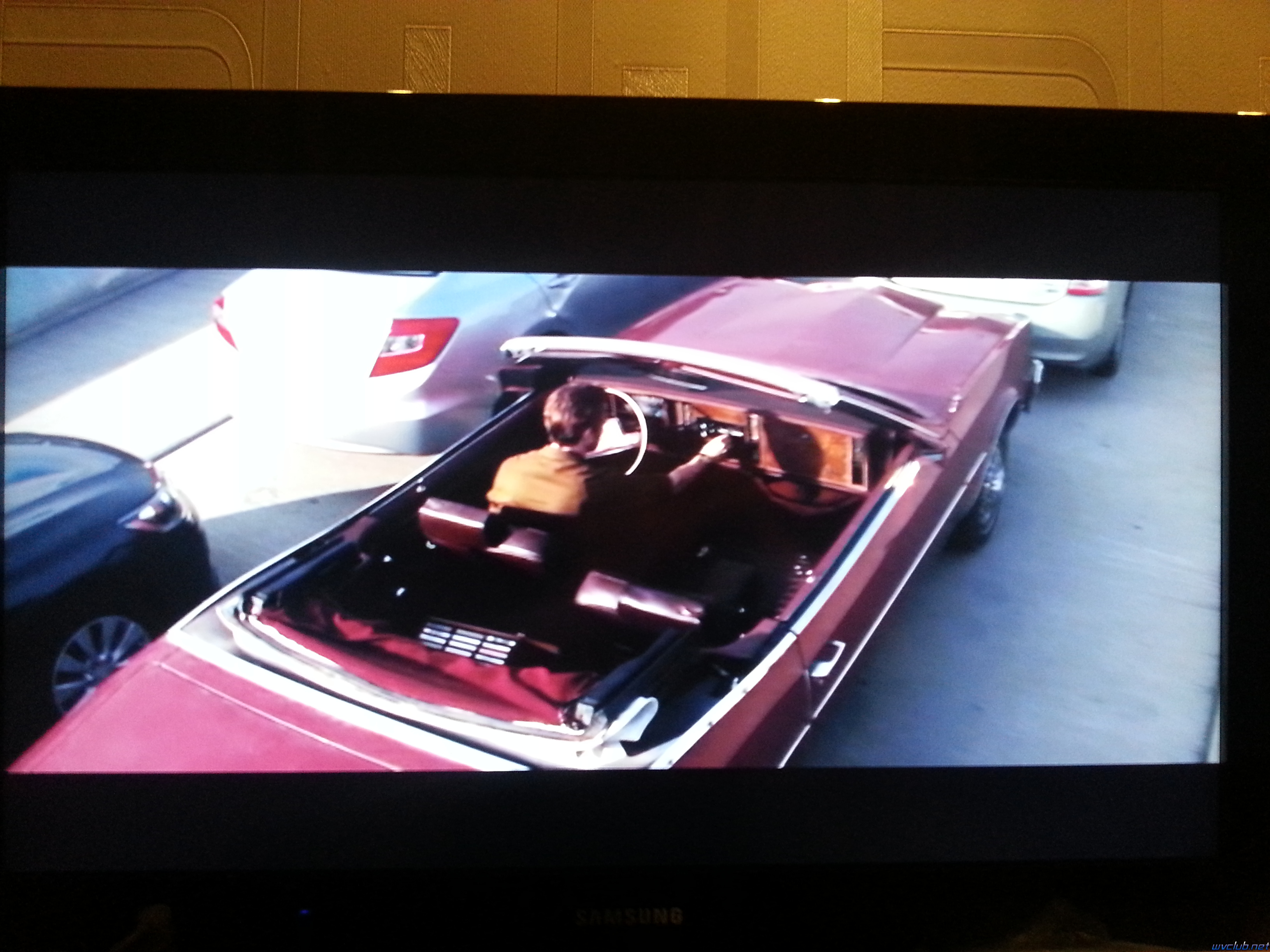

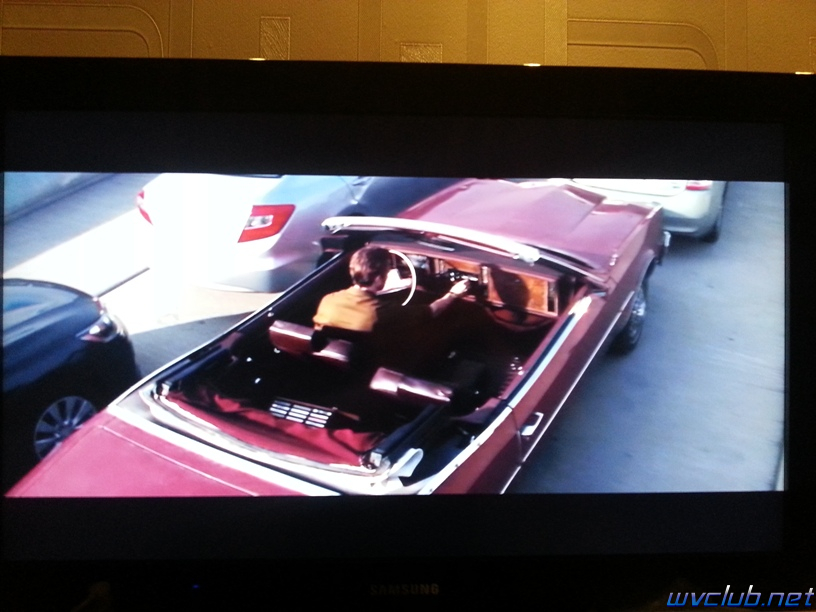

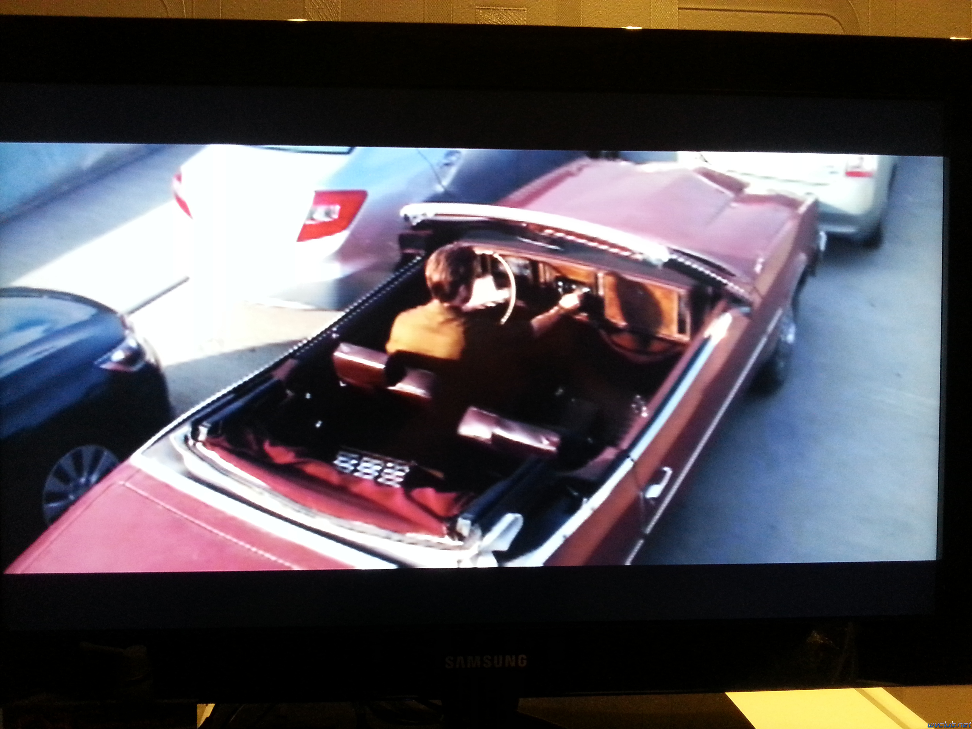

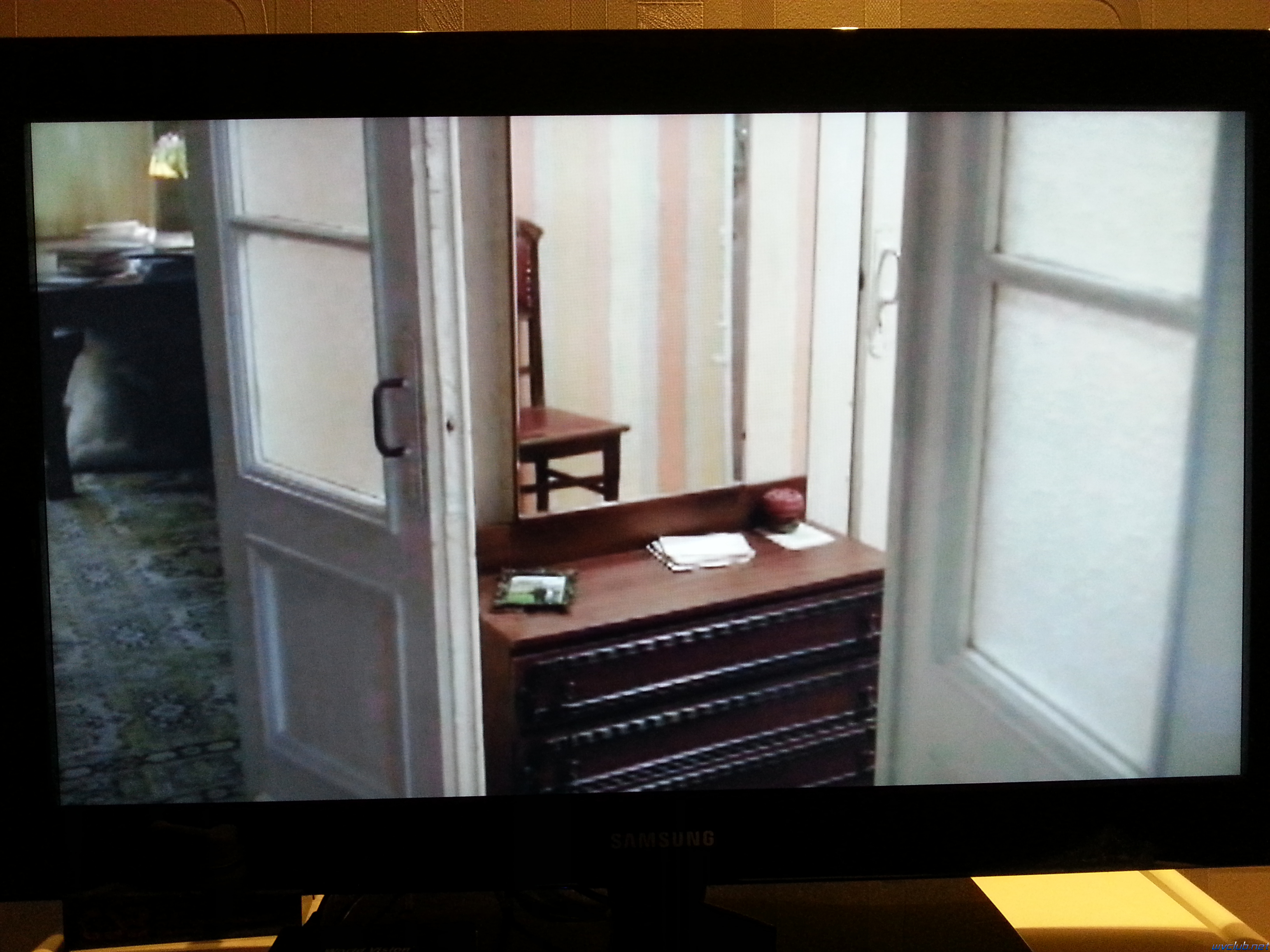

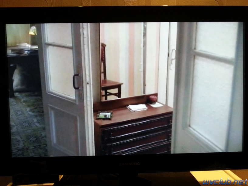

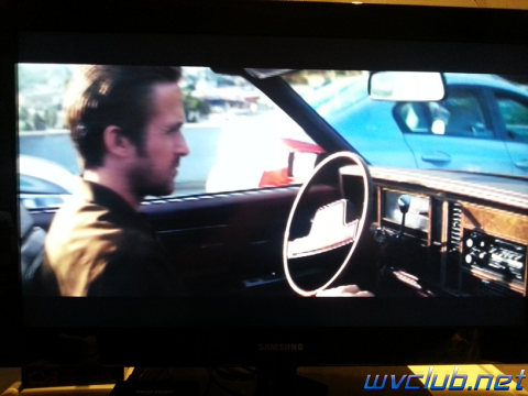

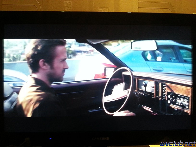

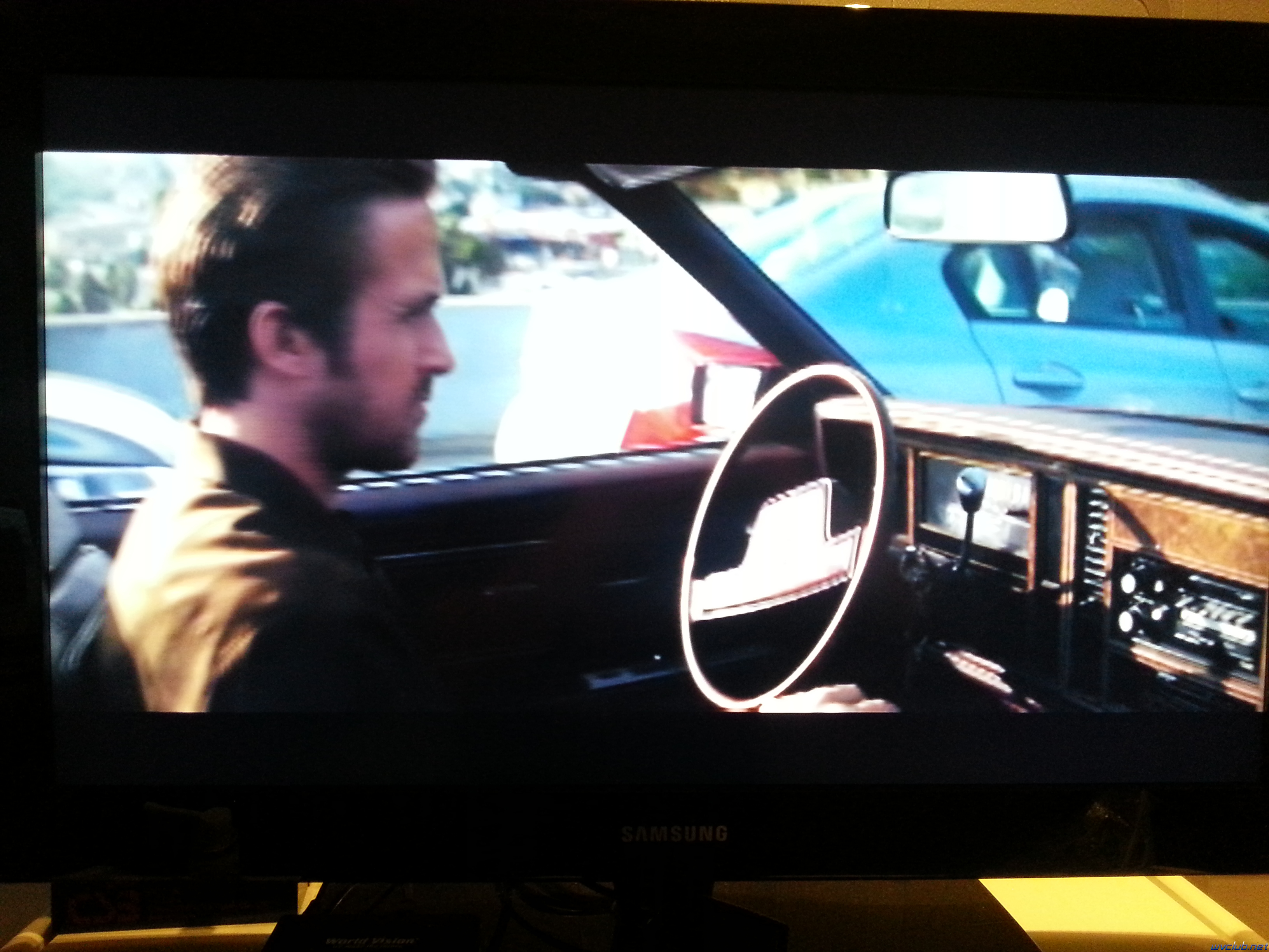

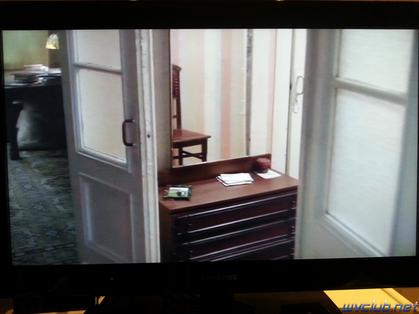

Купил тут себе на голову 3 штуки t59d. Покупал именно модель с индексом "d" чтоб иметь возможность киношки/сериальчики с флешки на даче запилить...
Никого не хочу обидеть, но ресивер производит впечатление достаточно глючного продукта. Постоянный жуткий перегрев, периодические зависания/перезагрузки(наверное из-за перегрева), какието спонтанные не всегда воспроизводимые глюки...  При этом я использую ресиверы в режиме 50%-эфир 50%-медиаплеер и не использую интернет-приложения, Wi-Fi адаптеров.  При просмотре эфира все еще более-менее, не считая перегрева а вот медиаплеером крайне не комфортно пользоваться.
Больше всего беспокоят две проблеммы при использовании медиаплеера:
1. Качество картинки при воспроизведении видео с носителя. Видео SD разрешения. Дефекты изображения появляются на предметах которые имеют четкие границы. Визуально выглядит как-будто деинтерлейс-фильтр забыли отключить там где он не нужен. ну или просто картинку отрисовали в низком разрешении а потом отмасштабировали каким-нибудь простым алгоритмом, без апроксимации. Более заметно на сценах где присутствует движение. На видео HD разрешения не особо заметно. На других ресиверах я подобных дефектов не замечал. Для примера сделал несколько фоток с экрана тв с подключеным t59d и затем с подключеным t57d для сравнения. Посмотрите на фотках во вложении, надеюсь, будет понятно о чем речь.
2. Воспроизведение видео с частотой кадров 23,976fps (24p) происходит с заметными рывками, не удается подобрать видеорежим при котором воспроизведение происходит плавно. Причем это не какойто редкий видеорежим, процентов 80 рипов сейчас с такой частотой кадров. Например на t57d можно включить 720p 60Hz или 1080p 60Hz и воспроизведение такого видео идет плавно, На t59d тоже можно включить видеорежим 720p 60Hz (нужно выбрать 720p NTSC) но это не помогает. Такое ощущение что модуль который занимается преобразованием частоты кадров работает как будто на выходе 29.97Hz (Стандарт NTSC) а затем просто дублирует кадры до 60p. Видео с частотой кадров 25р воспроизводится плавно, если правильный режим выбрать, но его сейчас еще поискать надо в сети... (как правило отечественные сериалы и часть фильмов).
Для справки, все ресиверы подключены у меня через HDMI к LCD телевизорам 2007-2009 г.в.. Думаю если подключить тюльпанами к ЭЛТ-телевизору - меньше будет заметно. В настоящее время установлена тестовая прошивка Russa_M88CT6000_T2_T59_multiplp_512M4M_20170619.bin, до этого стояла последняя официальная YCHIP_M88CT6000_T2_GI_T59_512M4M_Y13B_20170512_SVN1813_RUS.bin, а еще раньше - заводская, не помню номер. На всех перечисленных прошивках эти дефекты у меня присутствуют.
И еще меня смущает такой момент: эти ресиверы уже какоето время выпускаются, обсуждаются здесь, почемуто не заметил чтобы здесь активно обсуждали работу медиаплеера. Всвязи с этим, уважаемые коллеги, огромная просьба, если кто активно пользуется функцией медиаплеера - расскажите как он у вас работает, какие файлы, какого разрешения, частоты кадров вы на нем воспроизводите и с каким результатом..
Добавлено: 23 Октября 2017, 19:14:35
Коллеги, отресайзил вложения от предыдущего поста, слишком крупные были, неудобно на форуме смотреть...
« Последнее редактирование: 23 Октября 2017, 19:14:35 от megawatt »
У меня тоже все фильмы кроме высокого разрешения проигрываются с этой рябью. Как частичный выход - качать hd контент.
Да, при воспроизведении большей части фильмов - все дергается, смотреть невозможно.
