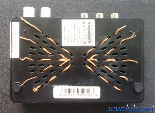

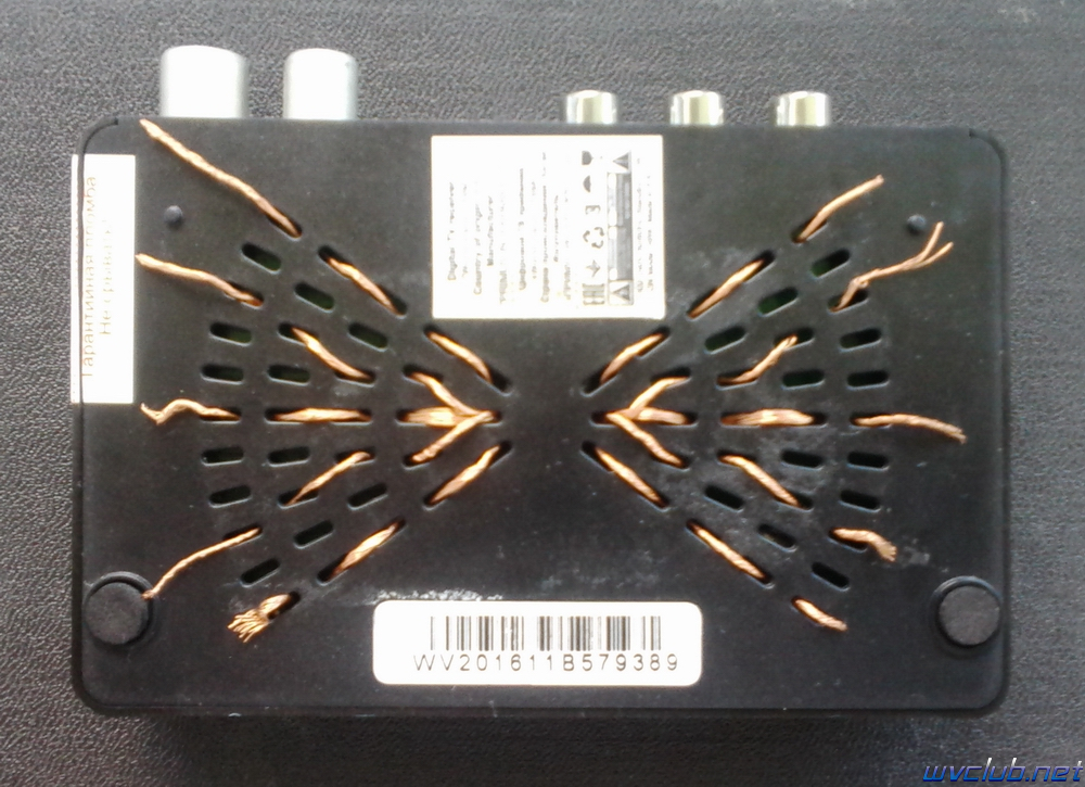

Спасибо всем, кто помогал починить T59 - получилось!
Напомню, тюнер перегружался без причины, а последнее время вообще не мог загрузиться.
Не смотря на то, что из строя часто выходит SMD-стабилизатор A1117, у меня причина оказалась в другом: побитая (слетела) прошивка памяти pn25f32. Купил программатор (70 грн), прошил - устройство запустилось.
Но в чем же причина?
Невероятный ПЕРЕГРЕВ для бытового устройства такого уровня. Основной нагрев исходит от процессора, он греет все остальные компоненты платы, выводя их из строя.
Для рассеивания тепла я соорудил такой себе радиатор из медного провода (см. фото). Лапки этого паука сходятся посредине, образуя пухлый узел. Обильно смазанный термопастой, он прилегает к "пятаку" (вообще-то квадрату), отходящему от процессора на обратную сторону платы.
Таки помогает: при работе устройства, коснувшись меди у узла, можно обжечь палец... Какая же температура процессора в это время?!
Мораль:
Сделайте профилактику вашему устройству. Вентилятор или радиатор спасут его от выхода из строя. А вас - от мороки, коей является прошивание - китайская грамота для рядового пользователя.
