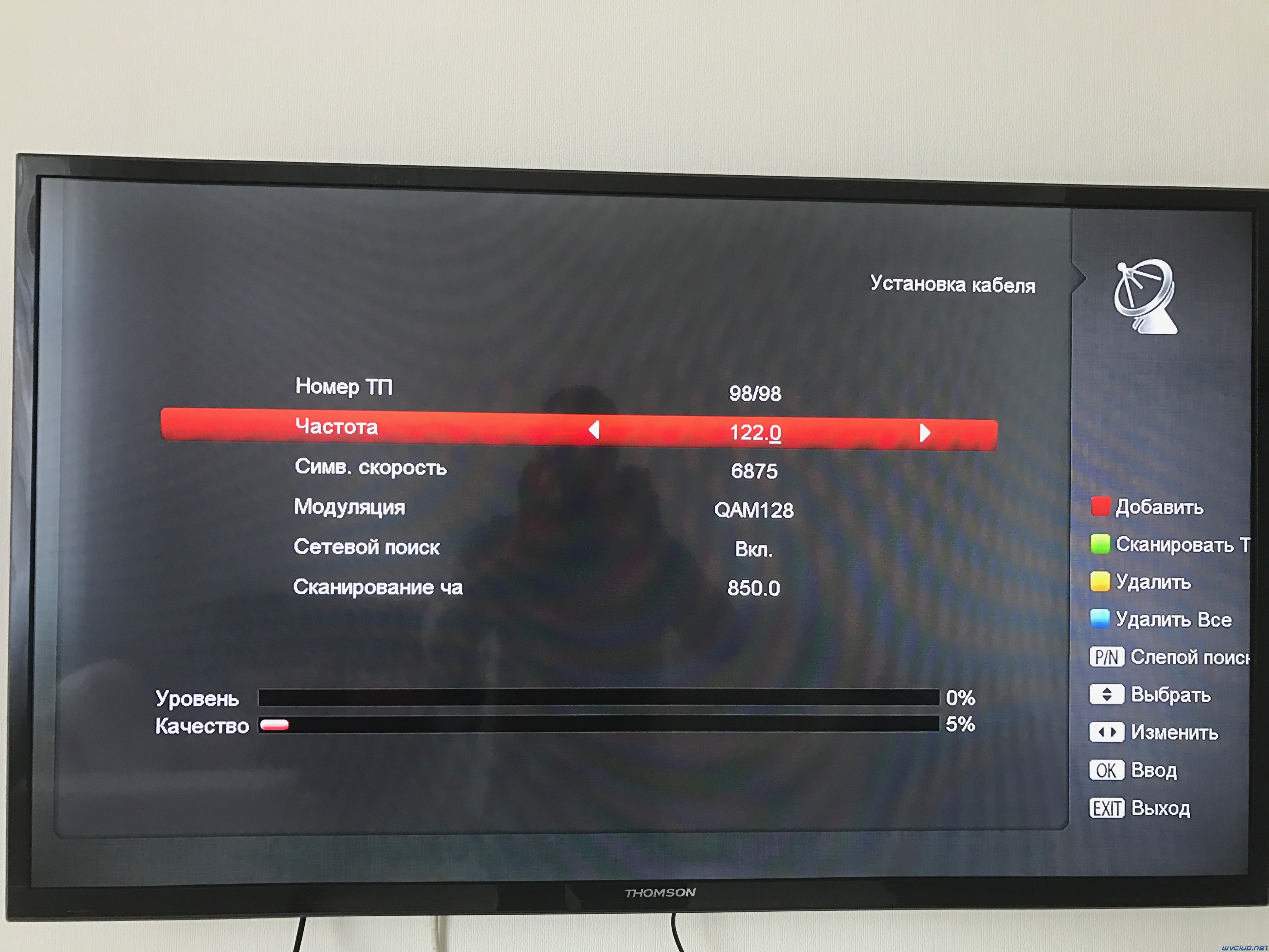

Здравствуйте форумчане!!
Прошу у Вас помощи. Приобрел приставку Premium, пытаюсь настроить и никак не получается. Все сделал по инструкции, установил, в настройках поиска забил параметры провайдера (скрин во вложении), нажимаю зеленую кнопку (поиск по ТП) и по всем каналам Failed (( . Предполагаю что проблема может быть в номере ТП, так как провайдер не знает что это такое и точную цифру не сообщил. Сбрасывал настройки до заводских - не помогает, слепой поиск тоже не помогает. В тех поддержке (от продавца) посоветовали выбрать другую страну, Болгарию, говорят что в некоторых случаях помогает. Кто то сталкивался с такой проблемой? Как решали? Может ли это быть брак приставки? Заранее благодарю!
И еще один момент, провайдер мне сообщил две цифры частот 122.0 и 850.0, может я их не туда забил?
« Последнее редактирование: 22 Января 2017, 18:02:04 от Aleksey777 »

Aleksey777 Нужно три параметра: 1) частота; 2) символьная скорость; 3) модуляция. Главное частоту знать, модуляции всего пару вариантов (можно вручную перебрать), то же с символьной скоростью (пробуйте 6900). Когда введены правильные параметры, то шкалы - уровень, качество подымутся на 80-100%. Ещё как вариант обновить прошивку, возможно там будут ваши частоты.
