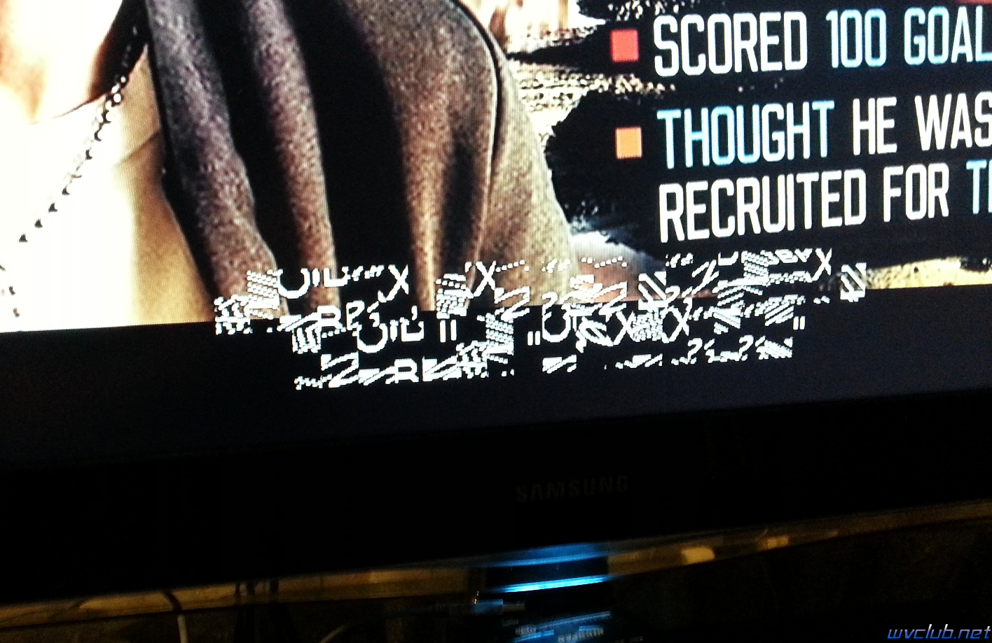

Подскажите, что-то вдруг обнаружил, что вместо субтитров русских мусор какой-то выводится. Прошивка 1.0.62. Похоже что-то поломалось, раньше нормально кажись все было. Проверьте пожалуйста и поправьте, если можно.

Народ! неужели у всех нормально кириллические субтитры показывает? Тогда подскажите в какой они у вас кодировке - у меня одни иероглифы выводит. месяц назад писал - а в ответ - тишина!

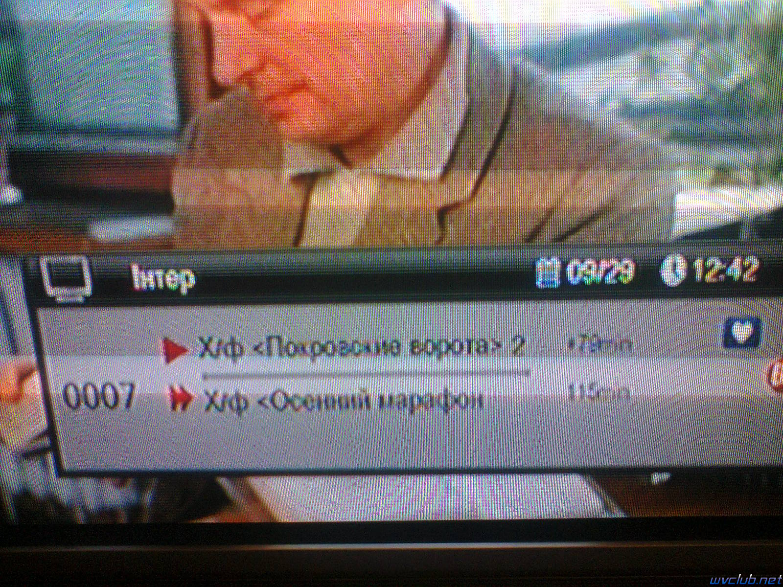

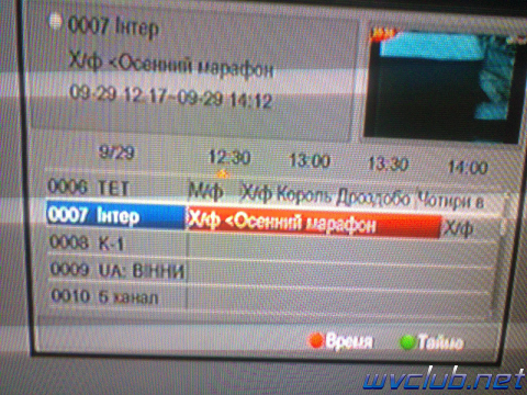

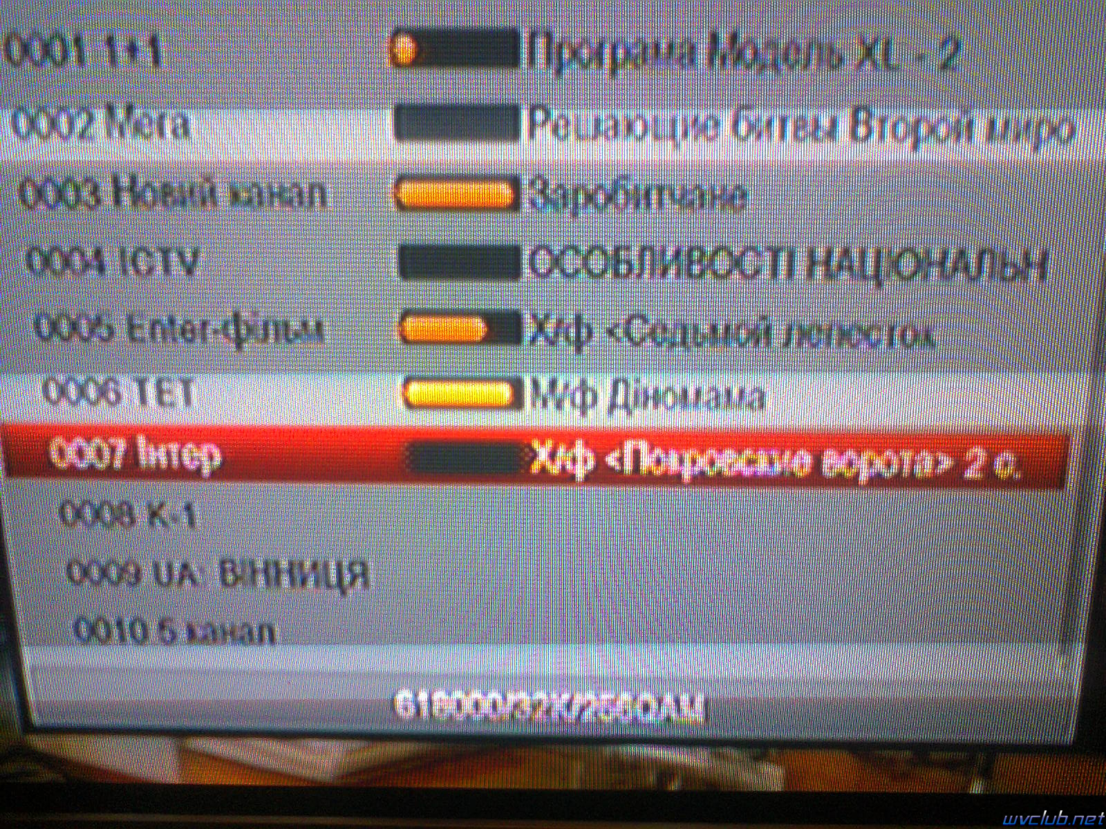

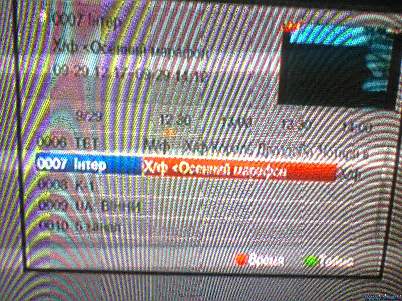

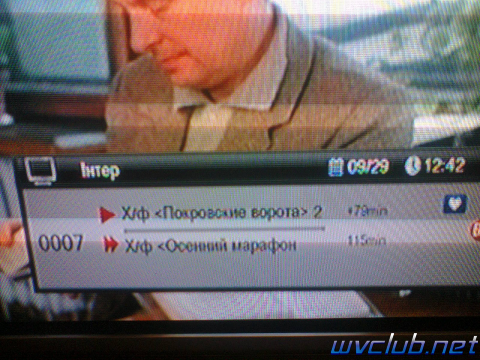

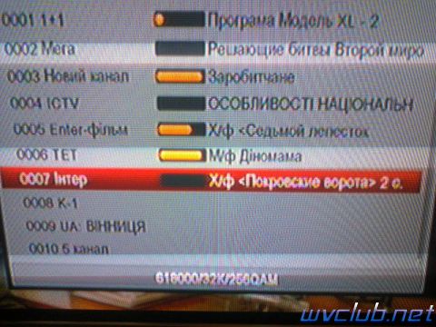

« Ответ #59 : 29 Сентября 2018, 14:57:43 »
Вот нафоткал. Смотрим "Осенний марафон". По кнопке EPG - все соответствует. По кнопкам Info или OK - "Покровские ворота", а "Осенний марафон" где-то в будущем.
Можно ли это исправить?
