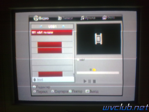

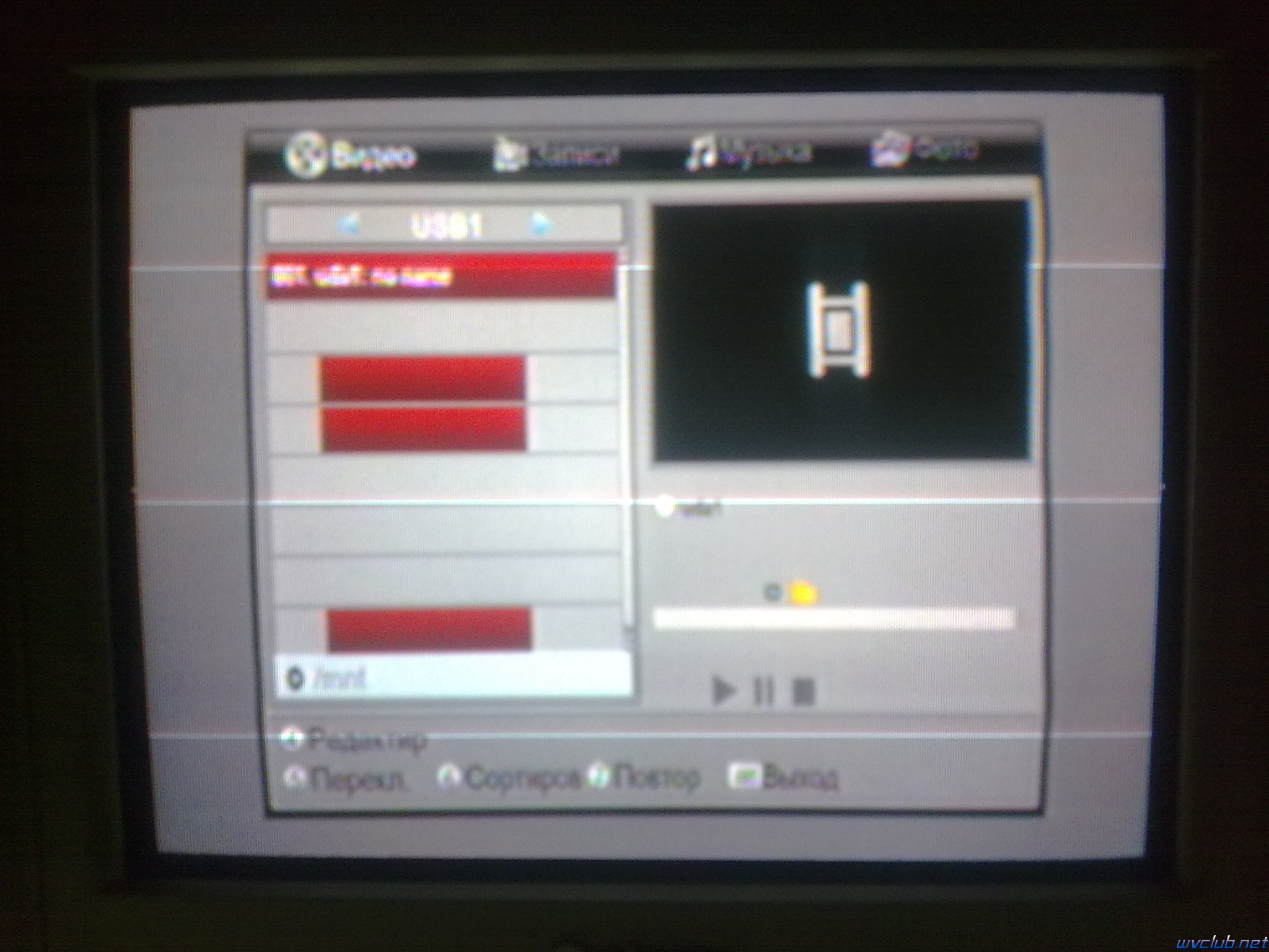

В меню USB накапливаются красные маркеры. Затираются перемещением курсора. Маркер вроде о чём-то информирует, а на самом деле остался с предыдущей сессии. Раздражает >:(
Тут описано,как давать активные скрытые ссылки.Давайте придерживаться правил форума.
Добавлено: 17 Января 2017, 18:05:32
Как получить фантомный красный маркер или как у меня гарантированно вылазит эта хрень:
1 вставить флеш с несколькими видеофайлами;
2 войти в меню флеш, нажав USB;
3 выбрать в меню текущий носитель, нажать OK;
4 опустить курсор вниз списка, нажать EXIT;
5 выбрать в меню текущий носитель, нажать OK;
6 опустить курсор вниз -1 (-2, -3...) списка...
На выходе красная кирпичная стена  ;D
У всех так? ;)

После выхода плеер не запоминает время останова, а мог бы :(
В менеджере файлы и папки обозначаются одинаково - тремя цифрами. Определить "кто из них ёж, а кто черепаха" можно только методом тыка. Единственно, папки всегда первые, что уже радует...
....СТОП!!! Глянул как было изначально задумано на примере 1.0.29: отсутствуют незначащие нули, есть полезная иконка папка/файл и НИКАКИХ КИРПИЧЕЙ ;D  Ясно, для экономии места в новой прошивке убрана иконка и в порядковом номере пропал сдвиг влево, откуда и вылезли нули :(
Я бы попытался переделать так:
1 бесполезный номер - в топку! Освобождается сразу 3 ( с точкой 4) знакоместа, а это ширина той же иконки
2 иконку вернуть и сместить в начало строки, за иконкой оставить пробел
3 с возвращением иконки скорее всего вернётся и где-то там потерянный  clrscr  - сам собой решится вопрос красных маркеров
данный вопрос будет решен.

1.красные кирпичи;
