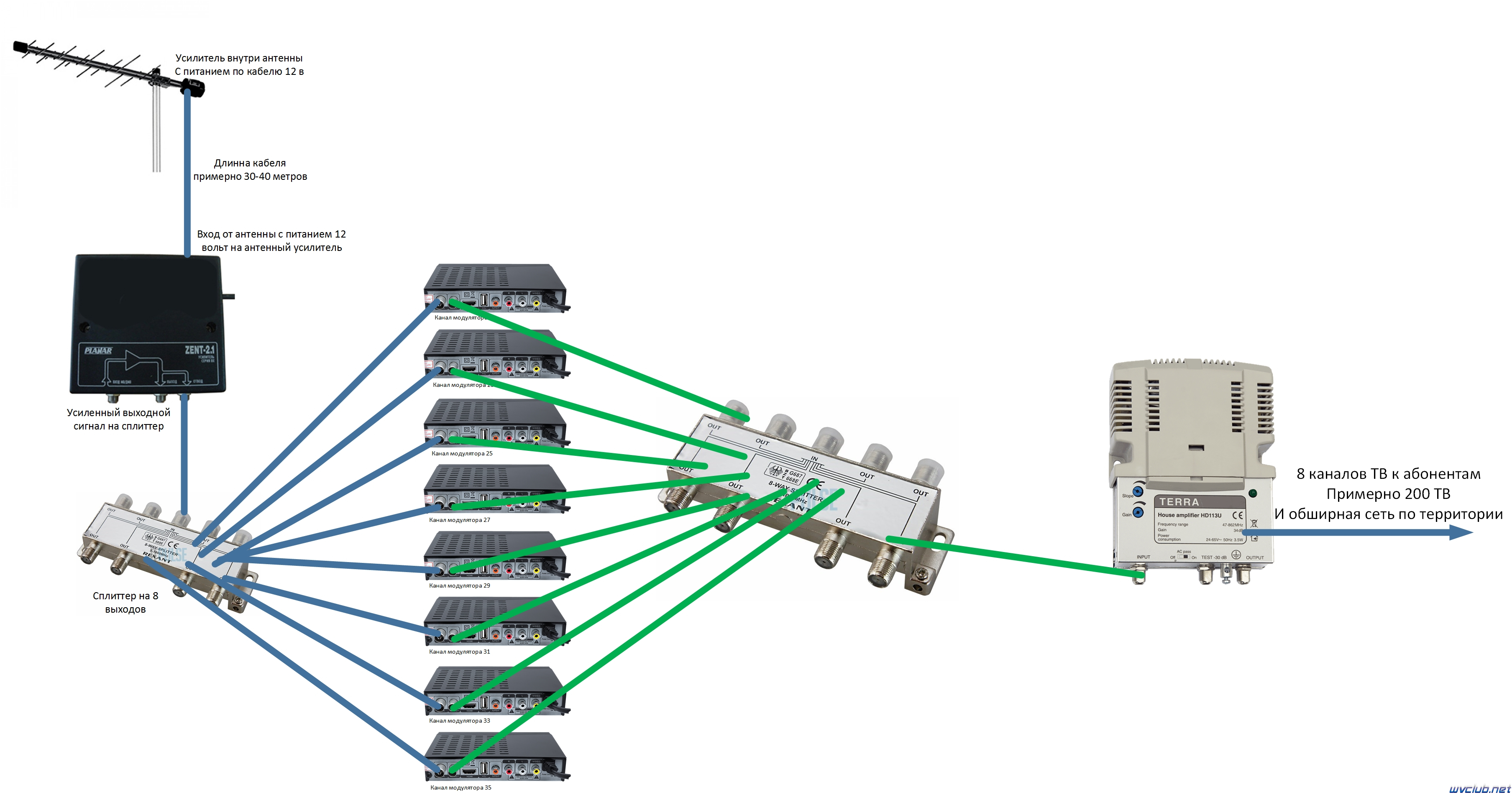

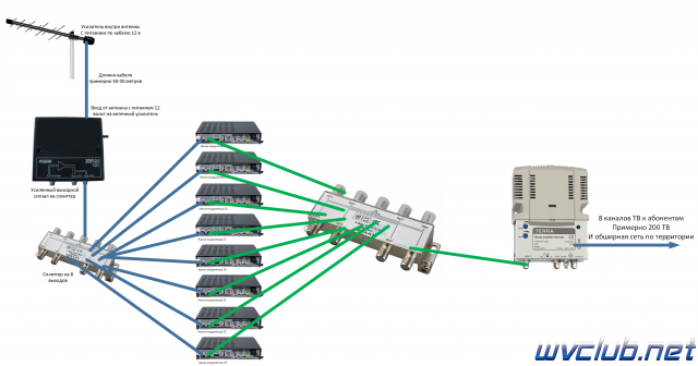

Ребята помогите решить один вопрос !
Хотелось бы услышать ответ именно авторов данной приставки и разработчиков
Но и мысли всех остальных будут то же интересны
Итак смысл вот в чем
Удаленный от города район
Аналоговое ТВ ловит в лучшем случае 1-2 канала в очень жутком качестве
Цифровое ТВ DVB-T2 на ту же антенну ловит 2 мультиплекса с качеством примерно 70% чего вполне хватает на 1-2 приставки ! но не все так просто
в моем случае требуется установка для начала 8 приставок в одной комнате. На каждой нужно выставить определенный канал приема и естественно выставляем частоту модуляции начиная с 21 с шагом в 2 (21,23,25,27 и так далее дабы не мешать соседним каналам)
Как подать на все эти приставки сигнал тут проблем нет
На крыше антенна с родным усилителем далее примерно 40 метров кабеля который приходит в другой усилитель вход которого выдает 12 вольт для питания усилителя что находиться на антенне !
Далее с этого усилителя идет на сплиттер с 8 разветвлениями которые и идут индивидуально к каждой приставке WVP
Все замечательно все работает !!! (проверено на разнашерстных приставках подключенных примерно по такой схеме - ВСЕ ПРИСТАВКИ УВЕРЕННО ПРИНИМАЮТ СИГНАЛ)
Собственно вопрос !!!
КАК СОБРАТЬ 8 ОТДЕЛЬНЫХ ВЫХОДОВ С ПРИСТАВОК WVP В ОДИН ЕДИНЫЙ СИГНАЛ ???
Есть вариант использовать сплиттер на выходы которого подать 8 сигналов от приставок, а с входа забрать просуммированный сигнал, НО ВОТ ПОЛУЧИТЬСЯ ЛИ СИГНАЛ ЖЕ НЕ ОЧЕНЬ СИЛЬНЫЙ ВЫДАЕТ ПРИСТАВКА ???
Что дальше делать с суммированным сигналом я знаю ! Пущу на усилитель и в путь по километровой трассе проложенной к более чем 100 древним телевизорам на которых требуется просмотр обычного более менее качественного аналогового ТВ, но есть и нормальные ТВ на них в будущем хотелось бы пустить и обычный цифровой dvb-t2 сигнал но это в перспективе !
Схемку прилагаю и хочется выслушать как же все таки объединить не столь мощный сигнал с модулятора приставки в один общий сигнал, а усилить его это уже не проблема ! главное качественное объединение !!!

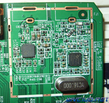

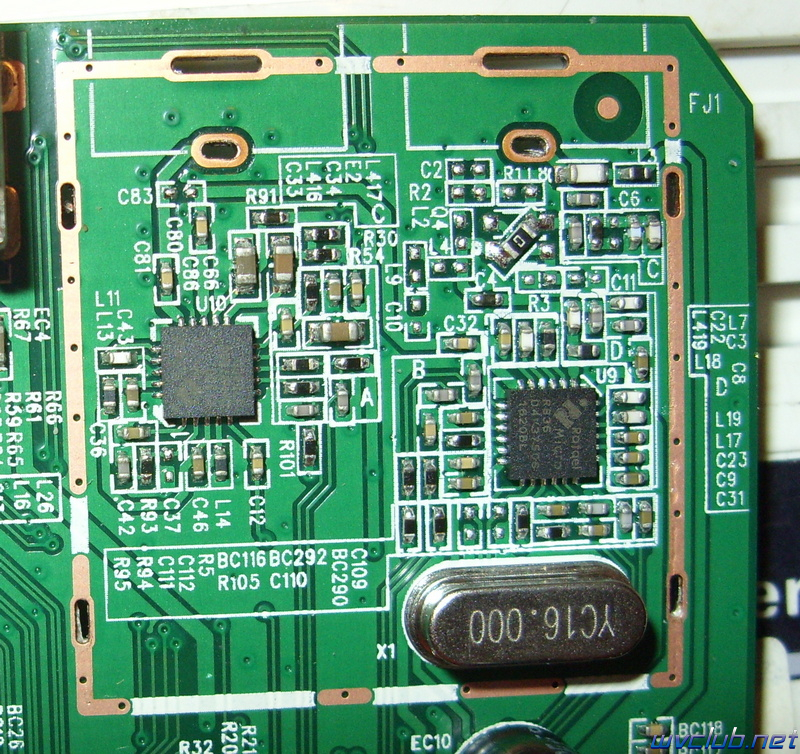

Maai, спасибо! Я уже посмотрел, почерпнул много интересного и даже свои фото сделал... После внимательного осмотра своей приставки обнаружил, что болт задней крышки не затянут до упора, крышка немного отходила и саморазрушающаяся гарантийная наклейка была уже повреждена, поэтому сомнения по поводу открывать свою приставку или не открывать автоматом исчезли. Короче уже залез и покопал немного..  :D
Содержимое ВЧ блока оказалось немного "покруче", чем я ожидал. Если правильнее сказать, то наверное не "покруче", а просто очень мало информации по микросхемам. Документация есть, но только ознакомительная в общих чертах.
 Тем не менее я все таки попробовал воплотить задумку в жизнь и сама идея действительно, как я и предполагал, легко выполняется. Питание ВЧ блока (3.3в) управляется с 115 ножки процессора, через ключи Q39,40. Добавив сюда 2 развязочных диода и 2 резистора очень просто можно включать питание ВЧ части в дежурном режиме, снимая напряжение управления с резистора RA32 красного светодиода. Второе питание 1,8в. с LD1117 туда заходит на постоянку, им управлять не надо, да и нечем....
Но, к сожалению, транзит таким образом не решился :( , что собственно и не удивительно для микросхем с управлением по шине I2C.
Короче говоря пока вопросов больше, чем ответов, разбираюсь еще, но после непродолжительного изучения мне ясно одно: китайцы сказку сильно сократили  ;D, а сплиттер по входу - самое разумное решение в данном случае. Доступное, дешевое, легко и быстро повторить каждому.
И вообще непонятно, зачем например питать 2 микросы ВЧ блока (по 1.8в) в полном ДР и почему применили 2 неуправляемых DC/DC преобразователя (3.3в), работающие в ДР постоянно??...  :o Получается у приставки вообще по сути нет ДР как такового. Хоть в полном, хоть не в полном ДР отключается только незначительная периферия мелкими ключиками, все остальное работает! Конечно потребление у приставки, даже с учетом этих "неотключаек" небольшое, вполне соизмеримо с ДР любого бытового прибора, но ведь суть дежурного режима не только в этом! Нашел еще парочку моментов с отсутствующими деталями (например R53), где их наличие по уму все таки желательно... Базы транзисторов в отсутствие какого либо уровня управления с ЦП или в моменты переключения "болтаться" в воздухе никак не должны.
Все эти зависания, которые лечатся только выдергиванием с розетки, щелчки на аудио, повышенное потребление в ДР и прочие глюки, по большей части, растут именно оттуда, от абсолютно неправильного технического исполнения, а вовсе не от перегрева или некачественных деталей.
Вот такой вот первый взгляд изнутри у меня вышел на свое приобретение. ;D Хотя за те деньги, что я ее купил она оправдывает себя на все 100%, в целом я ей очень доволен, но вот от технического исполнения я конечно немного в шоке. :-[.
P.S. В продолжение и по теме... программно организовать транзит наверное все таки возможно! Аппаратно для этого тут есть все, без всяких переделок. И все ресурсы у железки тоже есть, даже памяти свободной, необходимой для решения этой задачи, больше чем достаточно. Жаль, что ПО закрыто, а производитель на такие "народные потребности" врятли поведется. :(

beard , выкладываю Datasheet на чип тюнера R836. Если можете, напишите название и все, что написано на чипе модулятора, Еще лучше сделайте фотку с различимыми надписями. Тогда и на модулятор информация найдется на просторах интернета.
P.S. На первый взгляд вывод 6 - Loop Through Output - то, что вам нужно, петлевой выход.

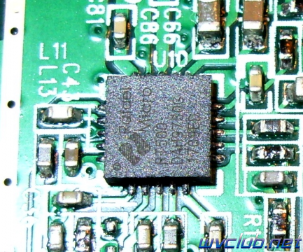

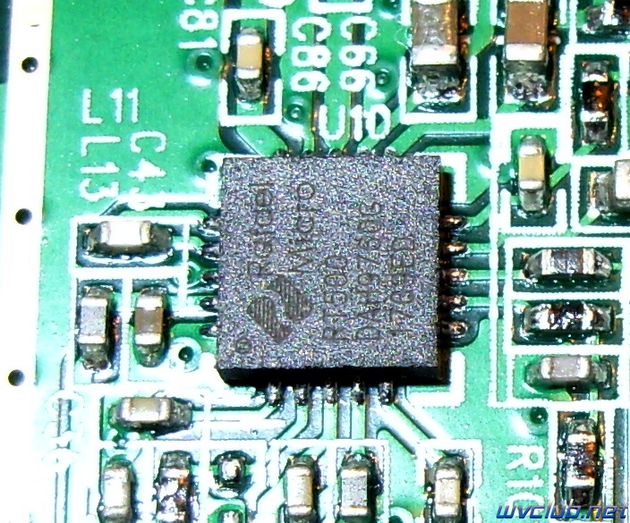

Ребята, я приставку пока собрал т.к тестировать особо нечего. Эфирный Т2 сигнал по городу есть, но у меня дома прием на уровне галюнов, много переотраженок от соседних кучно наставленных высоток и горной местности. Проверял на других приставках, еще когда этой не было, если удавалось изловить один пакет с уверенным приемом 4-8 каналов, то было уже считай за счастье.  На WVP Т2 пока не пробовал, городить огород со сплитерами не охота, да и антенны толковой нет, после прошлых неудачных экспериментов все поснимал, чтобы не портили вид из окна. Сейчас жду WiFi свисток из Китая на RT5370. Мой самопальный на rt8188eu даже с перебитыми VID и PID так и не заработал и кажись после всех издевательств вообще издох. :'(  Так что я пока, из всего разнообразия радуюсь только кабельному ЦТВ, ну и подключил еще внешний HDD на 500Gb пописать да закачанное посмотреть. Слава всем святым, ничего не виснет, работает стабильно вот уже 5-ые сутки... Прошивка 2.3.47.
Разборки с железом продолжу обязательно, как будет с чем работать и побольше свободного времени. Кой какие мысли по теме есть еще, но сейчас занят другими, более важными делами. Из всех доработок у меня все как у всех: новый радиатор на ЦП, шунты, кондеры... так, что описывать в соседнюю ветку особо нечего. Могу только добавить, что R53 я у себя все таки установил (220 ком), просто что бы придавить базы NPN транзов к минусу, а пульт дорабатывать не стал. По пультовому тестеру он показал, что и без доработок прекрасно светит во все стороны, но вот ИК приемник в приставке туповат оказался, да еще и стоял вниз под углом, его я поменял. Теперь пульт работает от потолка и стен. Ну и пропаял еще гнезда антенны и RF по кругу, в месте стыковки с экраном блока, потому что начало их гнуть от моего жирного медного кабеля... :D Теперь все хорошо и жестко.
Bazilio, микросхему модулятора зовут rafael micro rt500...  6-ой вывод у R836 я видел, там даже по печати есть место под кондерчик (С83), вполне возможно, что и не потребуются все эти танцы с питанием, в общем надо будет попробовать, истина где то рядом ;)
« Последнее редактирование: 13 Сентября 2017, 03:21:52 от beard »
Настройка ВЧ модулятора в ресивере WV Premium
« Ответ #28 : 13 Сентября 2017, 22:50:29 »
Полностью согласен с предположением о возможности программной реализации транзита без аппаратных переделок.
ooolexa, привожу доказательства:
- вывод 6 (петлевой выход) тюнера R836 (U9) через последовательно соединенные конденсаторы С32 и С80 соединен с выводом 13 модулятора RТ500 (фото ответ 24), т.е. фильтрованный и усиленный сигнал с антенного входа поступает на один из входов модулятора;
- в модулятор RТ500 производителем заложена возможность ретрансляции внешнего сигнала (см. предпоследнее предложение);
Значит остается в один из регистров модулятора записать нужные настройки.
P.S. Это не просьба реализовать, всего лишь анализ доступных материалов.
