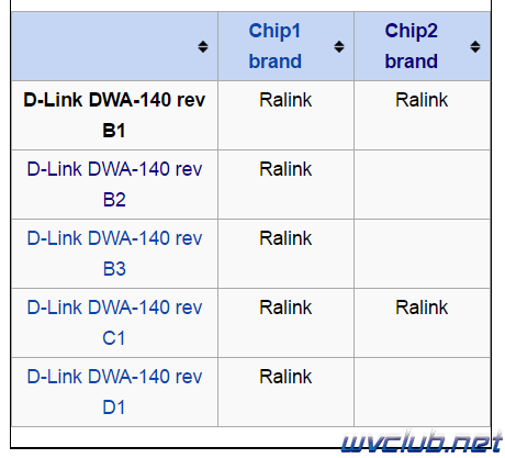

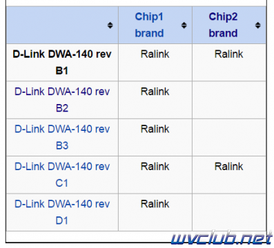

Господа! Не забывайте уточнять ревизию вашего хорошо работающего адаптера.
Приобрёл упомянутый свисток ревизии D, версия 2.0 - его ресивер вообще не увидел!
Видимо, у вас адаптер ревизии B.
Rev. D-Link DWA-140 на chipset Ralink 2870:
rev B1, B2, B3, C1, D1.
« Последнее редактирование: 07 Марта 2017, 01:47:23 от ledba »
« Ответ #136 : 07 Марта 2017, 09:54:07 »
это только у B1 и C1, а у других:
rev B2 - RT3072
rev B3 - RT5372
rev D1 - RT5372
