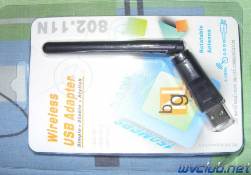

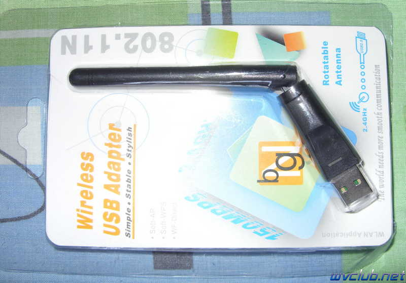

Привет пользователям WVP! Хочу добавить немного сведений об китайских свистках для страждущих приобрести.
Много читал, размышлял, купить фирменный или все равно какой, в магазине или в Китае. В конце концов надоело все это т.к. однозначного мнения я так и не увидел и дорогие свистки судя по отзывам не всегда хорошо работают, поэтому плюнул я на все свои познания и размышления и пошел на али. Забил в поиск ЧИП, сделал сортировку по цене и ткнул на первый попавшийся с максимальным количеством положительных отзывов. Так вот и купил я себе один из самых дешманский вариантов на пробу с рекомендованным ЧИПом RT5370. И... к своему же удивлению, остался на все 100% доволен! :)
1. Подключение с полуоборота. На включенной приставке сразу распознался и был готов к работе даже без перезагрузки.
2. Качество обычное, не воняет, не скрипит, по швам не расходиться, ничего лишнего не торчит, все ровно и аккуратно. Для литого куска пластика лучше и не придумаешь.
3. В работе почти не греется в отличии от WVP...
4. Обрывов связи почти за сутки не обнаружено.
5. По габаритам самое то. Разъему HDMI не мешает, но почти впритык. (у меня со штатным кабелем вышел зазор в 1 мм)
6. Антенна сгибается под 90 и поворачивается на 180 вокруг оси, не длинная. Приставка стоит перед телевизором на тумбе, телек на своей подставке, антенна на экран не залазит, просмотру не мешает.
7. Прием хороший. Роутер Асус DSL-N14U через Ж/Б стену в смежной комнате, уровень сигнала 87%.
8. Максимальную скорость на компе еще не проверял, но Ютуб работает четко. На HD роликах все отлично! Ноут иногда буксует, а тут все четко! На IPTV конечно местами притормаживает и скорость показывает ниже, но тут уже дело не в бобине, как говориться...
Вывод: Не все то золото, что дорого! :)
Доволен на все 100! К моим 78 аналоговым + 140 цифровым кабельным теперь еще добавилось IPTV и бесконечный ютуб.. Это гораздо больше, чем я хотел и мне вообще нужно.
Ранее думал для интернета приобрести какой нибудь андроидный бокс типа X96 из недорогих, но более менее продуктивных, а теперь понял, что это уже будет перебор. ;D
P.S. Если кому то надо затестить девайс - сделаю. Правда с интернета я на DSL качнуть выше 20MB/s никак не смогу, но по сети, например, с компа на ноут можно попробовать. Роутер по идее до 300 должен давать, значит свисток в пределах 100-150 должен хотя бы подключаться. Собственно больше и выше ни винт ни комп ни ноут все равно не смогут в виду своих железных причин... Так, что если реальных будет 72-100, то это уже итак весьма не плохо и для полноценной работы приставки более, чем достаточно.
P.S.2 Доставка из магазина по моей ссылке в Крым -15 дней. В Москве выпущено таможней на 10-й день.
« Последнее редактирование: 27 Сентября 2017, 05:28:08 от beard »
