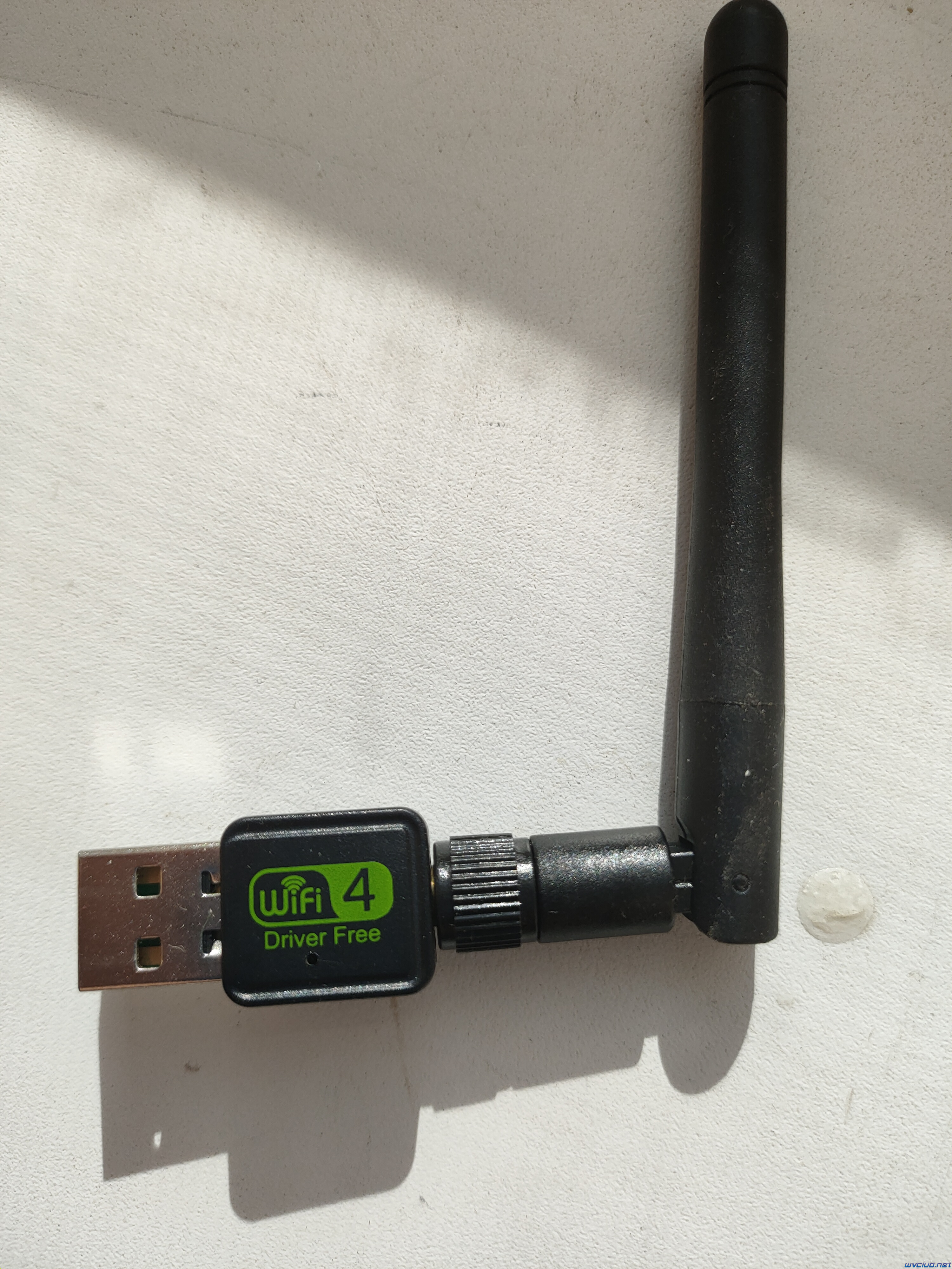

Приветствую. Подскажите. Свисток с АлиЭкспресс что-то не хочет искать сеть. ( Ввести Ключ , пароль от WIFI -???).
какой из двух конкретно ?
Оффлайн Mim
  • -> Вы поблагодарили: 36
  • Сообщений: 55
Тот который без диска..Установочного.
Сейчас там нет с диском ,,с зелёной этикеткой.

с зелёной этикеткой
а надо было с красной. И читать, прежде чем заказывать.

Читал и спрашивал у продавца. Советовал этот. Тот с красным шел с диском..
Тоесть , адаптер работает не будет. С
Какой лучше взять  , частота имеет значение ? 2,4 и 5 ..
Или такой только красный?
Спасибо.
« Последнее редактирование: 23 Апреля 2020, 11:10:30 от Mim »
чип должен быть MT7601.
Например, такой: https://aliexpress.ru/item/4000409571562.html
