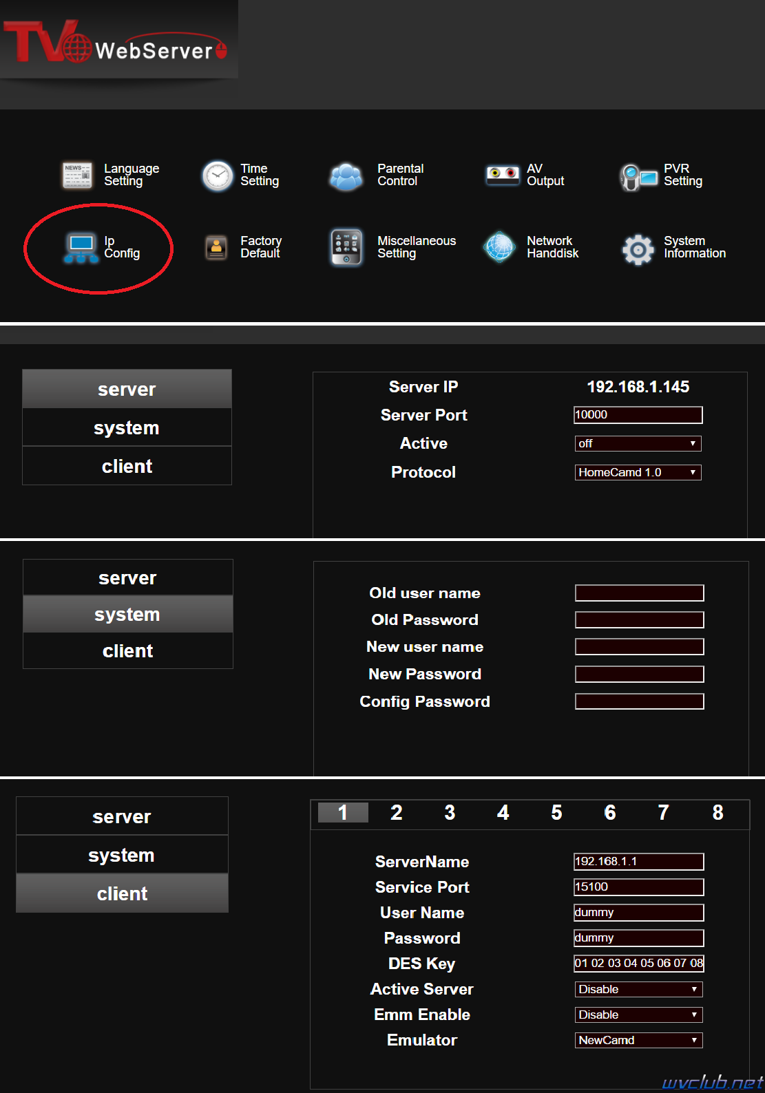

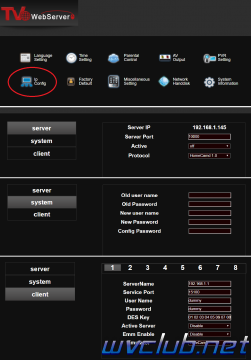

зашёл с вэбинтерфейса на приставку и обнаружил новые пункты, с пунктами server и system как то понятно но с пунктом client хотелось бы информацию
прошивка 2.3.06

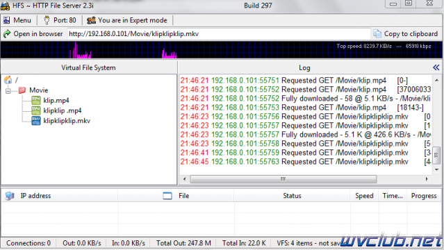

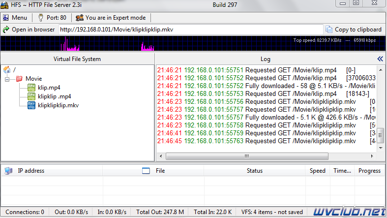

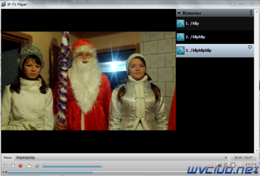

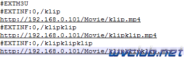

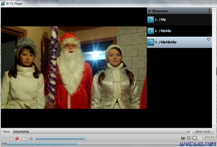

Я так понял нет возможности просматривать напрямую через вайфай фильм с компа, типа как онлайн, создать папку на компе, расшарить ее, кидать туда фильмы и смотреть онлайн? Без использования влешки и хаба.
Вебинтерфейс на WV Premium
« Ответ #37 : 06 Февраля 2017, 20:40:17 »
Возможность есть. Может не совсем напрямую, но есть.
Оффлайн Galo4ka
  • -> Вы поблагодарили: 57
  • Сообщений: 31
  • awards Прекрасной половине нашего форума
« Ответ #38 : 06 Февраля 2017, 21:58:45 »
Запустить сервер прогой hfs.exe,нарисовать плейлист,загрузить в приставку или в плеер iptv  и смотреть
прошивка 2.3.06
присоединяюсь к вопросу

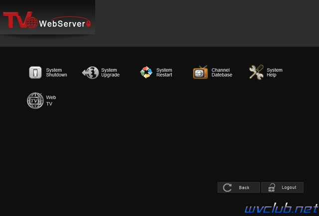

Помогите разобраться с этой "Загрузка плейлиста Web TV"
Раздел System:
Выключение телеприставки
Обновление программного обеспечения
Перезагрузка телеприставки
Редактор каналов ( перемещение, редактирование, удаление канала )
Загрузка плейлиста Web TV ( подробней по ссылке )
теперь там изменилось название на "Upload TV Info"
при нажатии предлагает выбрать файл с компа
подчеркиваю, с компа
что это за файл должен быть?
тут написано
  Чтобы смотреть каналы IPTV нужно перейти в : кнопка MENU - Приложения - Web TV - для загрузки плейлиста у Вас должен находиться на USB накопителе файл с именем WebTV List.txt
если выбираю WebTV List.txt с компа ничего не грузится
выдает
"Channel URL input success, go back later! "
Добавлено: 13 Марта 2017, 08:38:53
Господа, так что, никто не ответит?!
Просто, поставил этот ресивер знакомой (пишу с ее акка :) ), сам, что там и как, НЕ вижу!
Так какие файлы можно выбирать через "Upload TV Info" с компа?
« Последнее редактирование: 13 Марта 2017, 08:38:53 от viki »
« Ответ #42 : 13 Марта 2017, 13:46:01 »
выдает
ну и всё - заходите в Web TV и увидите загруженный вами плейлист.
