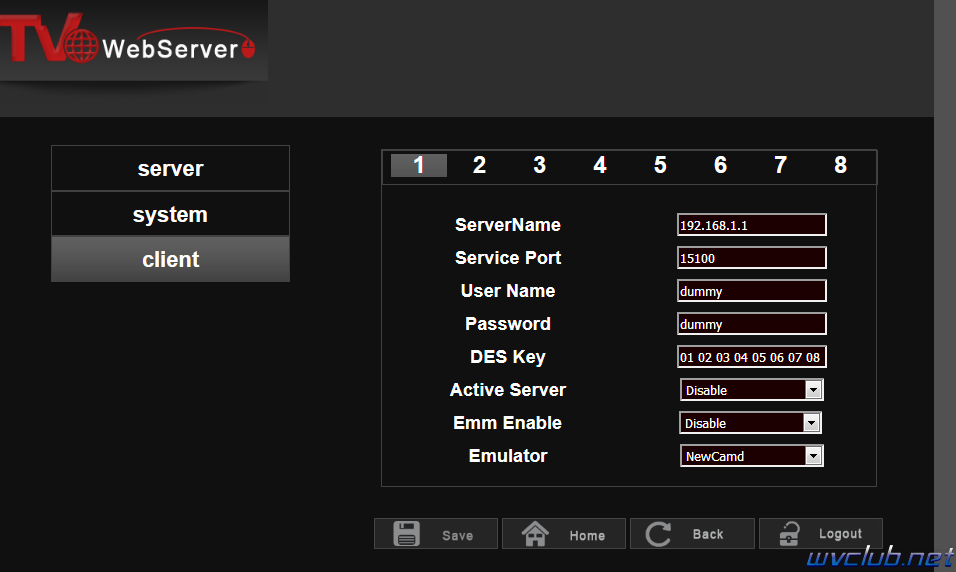

Исчезновение Веб интерфейса вылечилось банальной заменой девайса у продавца по гарантии..Вопрос к гуру...Поясните,плиз по меню(теперь уже и боязно что то менять в настройках) пожалуйста по пунктам что сие означает и какие значения допустимы в настройках этого меню дабы не накосорезить впредь до исчезновения странички...скрин прилогаю

Добавлено: 03 Февраля 2018, 16:50:36
Прочитав внимательно ветку сообщений увидел что не только я интересуюсь этим пунктом меню интерфейса KLIENT а ответа не нашел
