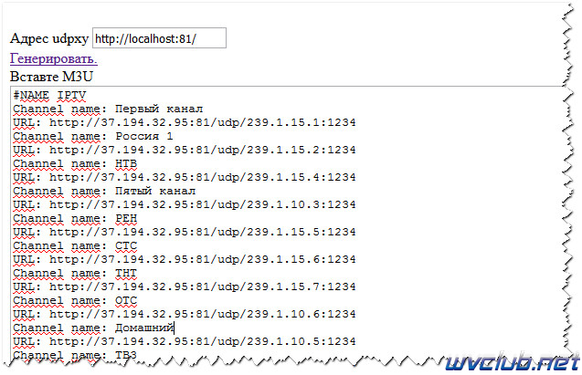

  Для удобства создания плейлистов из списка расширения .m3u , теперь легко и просто за секунды можно создать лист с нужным содержанием и форматом файла WebTV List.txt
Потребуется  .m3u лист с рабочими ссылками на IPTV каналами , открыть генератор ( который я прикреплю к сообщению, это web страница ) и скопировать в окно содержимое .m3u , нажать "Генерировать" и получить готовое составляющее будущего  WebTV List.txt, далее копируем результат в новый текстовый файл и сохраняем его .
Рекомендую :
  • Текстовый редактор "Notepad++"
  • Кодировка нового файла должна быть "Использовать UTF-8 ( без BOM )"
После создания нового файла WebTV List.txt , перемещаем его на USB накопитель и инсталлируем в World Vision Premium нажатием кнопки P/N пульта ДУ , для загрузки требуется находиться в разделе : кнопка MENU - Приложения - Web TV .
В аттаче прикрепил пример файла WebTV List.txt, а так же в архиве m3u2_web_tv.rar сам конвертор плейлиста .m3u в структуру WebTV List.txt

Написано все хорошо, только генератор работает странно. Что вводить в поле udpxy? Если localhost:81, то так и будет обращение в плейлисте: http://localhost:81/udp/ и ip адрес от провайдера. Получается обращение к самой приставке с поиском на ней же. Чушь

Скопируй содержимое своего плейлиста и вставь в пустое поле генератора. Нажми генерировать. Содержимое измениться. Теперь выдели все содержимое, копируйте, создай новый текстовый файл WebTV List.txt и вставь в него.
