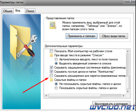

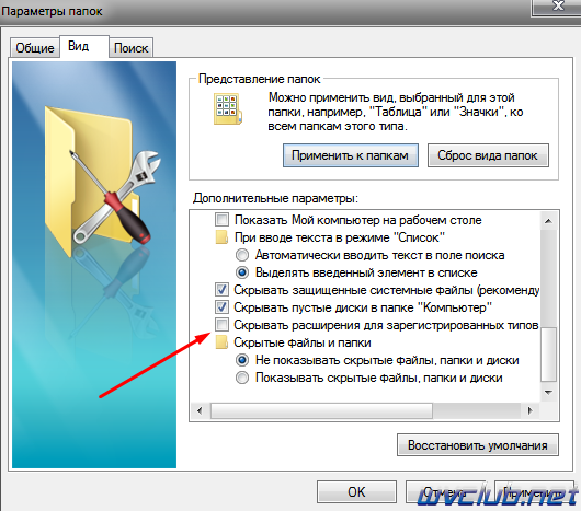

Alex20091970  =не скрывай расширения  в свойствах папок и переименуй свой файл в  WebTV List.txt ( у тебя расширения скрыты и комп думает так  WebTV List.txt.txt
« Последнее редактирование: 11 Сентября 2016, 18:05:15 от mykolat2 »

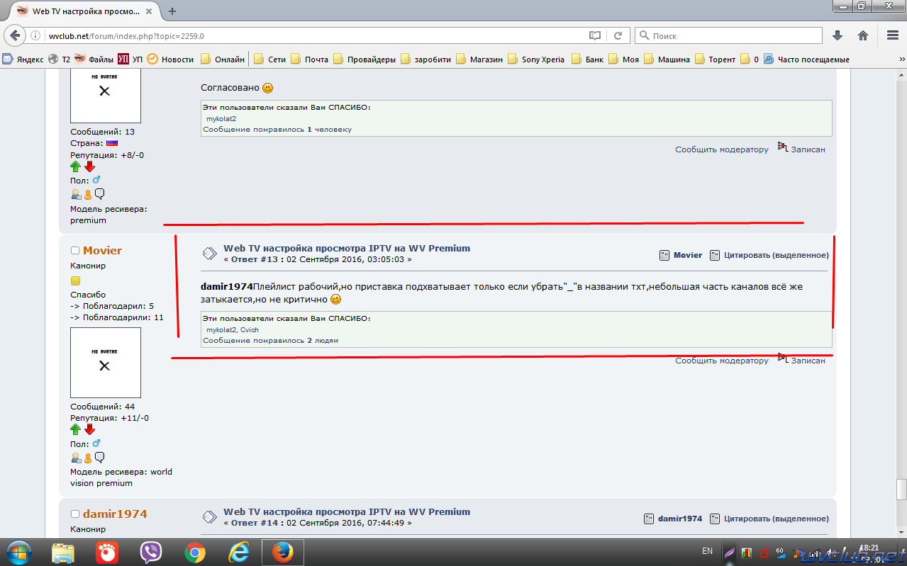

панель управления-параметры папок-вид * w10 по умолчанию скрывает расширения и пишет так WebTV List.txt а на самом деле так WebTV List.txt.txt
Добавлено: 11 Сентября 2016, 18:23:44
Это обсуждалось выше   тиц  https://wvclub.net/forum/index.php?topic=2259.0
или поставь w7
« Последнее редактирование: 11 Сентября 2016, 18:28:27 от mykolat2 »
