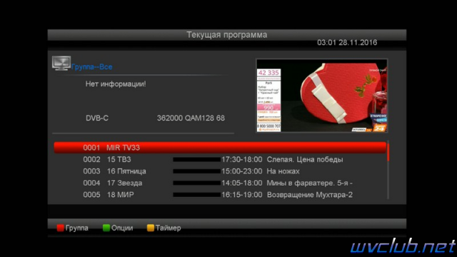

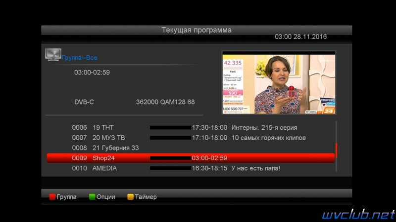

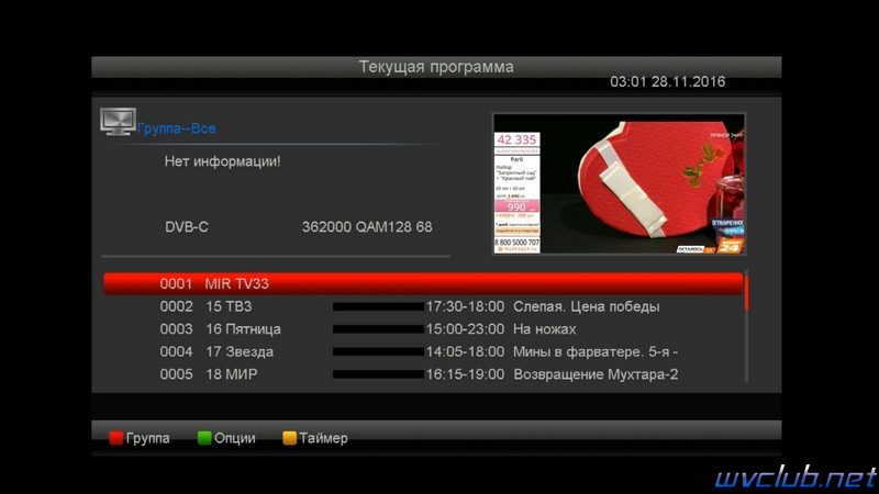

У меня на кабельном время показывается правильно с настройками по умолчанию, а вот само получение расписания и времени программ та еще проблема, например канал переключил, информацию он показывает, через несколько секунд информация пропадает и может больше не показаться, ну или сразу ее нет, хотя в потоке она есть.

Так я же и написал - Пока несколько минут (5-15) лазишь в программе, канал начал постепенно тормозить, заикаться, потом зависает. Вышел из программы, пощелкал каналы - ни один не работает, везде чернота. Они переключаются, но не показывают. Меню работает.

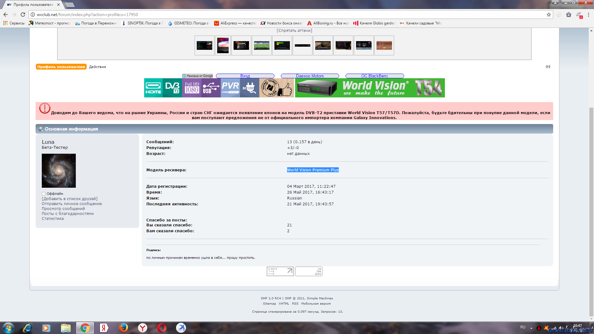

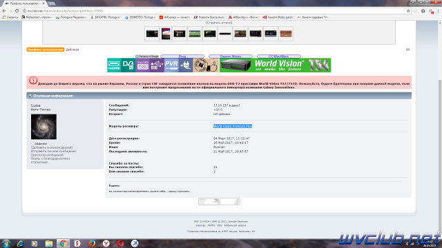

World Vision Premium Plus-  А это что за зверь?
это где вы такой нашли, даже мы такой не знаем.

Здесь.
« Ответ #1454 : 27 Мая 2017, 11:23:21 »
Fagor,  ;D ну написать всё что угодно можно, например маркером на лицевой панели или на форуме текстом, такой модели не предвидится.
