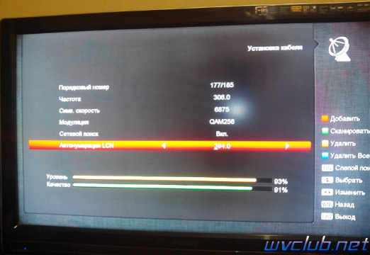

« Ответ #1148 : 23 Марта 2017, 22:44:55 »
ooolexa, спасибо за прошивку! А это правда, что у world vision программисты — китайцы? Я думал там только сборка налажена, а ПО занимаются свои люди, как у погрызенного яблока. Если правда, то тогда все вопросы по локализации прошивки понятны и автоматически снимаются. :)
Нет сейчас возможности проверить — в кабельном меню исправили автонумерацию LCN (вкл./выкл.)? Может кто проверить? Пока писал это сообщение, то на первый вопрос уже выше ответили.

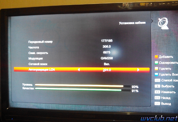

« Ответ #1149 : 23 Марта 2017, 23:30:22 »
Если Вы про это, то у меня так (сорри за качество)):
« Последнее редактирование: 23 Марта 2017, 23:35:51 от sladim »

Теперь по самой настройке кабельного, что-то не могут разработчики определится с частотами, в этой версии моих частот оказалось 10% ото всех нужных, ко всем остальным прибавлены +5Мгц к частоте, т.е. например не 160, а установлены 160.5, поэтому в слепом поиске находит каналы с +5Мгц ко всем основным частотам, а саму основную частоту не видит. Приходится который раз все частоты удалять и забивать в ручную. На прошивке 2.2.77 как-то было более правильно сделано, там только мешались опять же эти +5Мгц к основным частотам, а сами основные частоты находила нормально.
Про автонумерацию LCN, в описании про нее вроде говорится, что в этом потоке провайдера идет информация обо всех каналах и приставка должна найти все каналы с нужными частотами по первому найденному. У меня что включено, что выключено, все одинаково, как и нумерация.(не уверен что я правильно изложил ситуацию).
