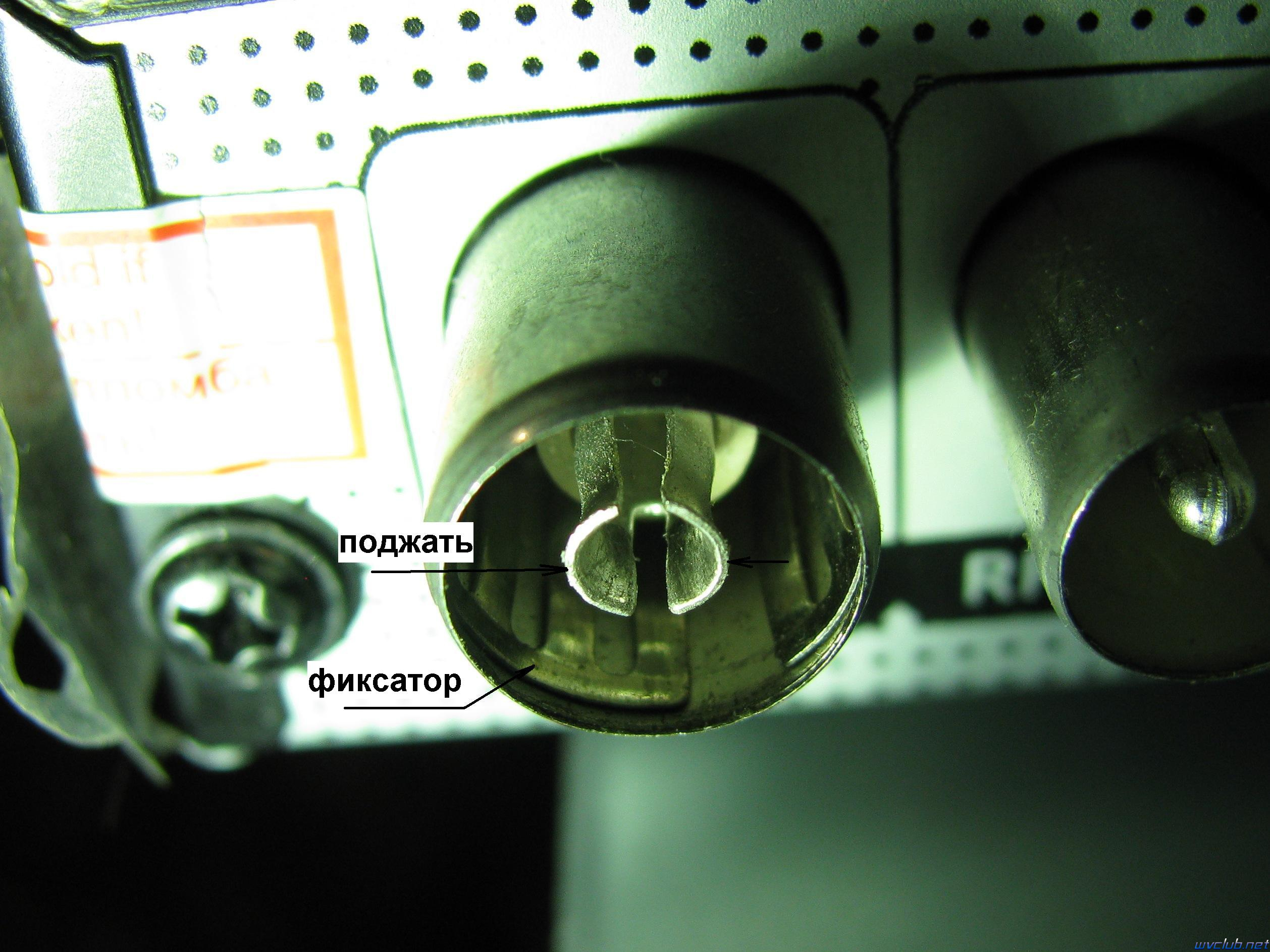

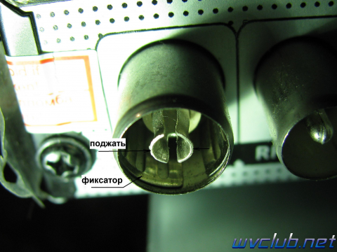

После установки нормальной антенны я тоже был неприятно удивлен замираниями картинки при больших значениях уровня и качества сигнала. Во время замираний показания индикатора качества падали до "0", со временем нормальная работа восстанавливалась. Заметил, что новый штекер слишком свободно входит в антенное гнездо и совсем не фиксируется. Для фиксации штекера поджал (друг к другу) лепестки центрального контакта. Существенно полегчало, остались только очень редкие подвисания на короткое время, но это видимо уже реакция на помеху. По хорошему нужно было бы еще подрихтовать  фиксатор общего.
Кто-то уже распиливал приставку и оказалось, что лепестки общего на плате обжаты, а не припаяны. Чел наляпал припоя побольше и пациент ожил)) Правда гарантия тю-тю...
По поводу пропайки гнезда ответ №818. Подтверждаю зависания картинки прекратились.
У меня и пропаяно и поджато, даже нужно приложить приличные усилия чтобы воткнуть штекер, только это не помогает и подвисания картинки у меня нет, она тупо зависает и все.
