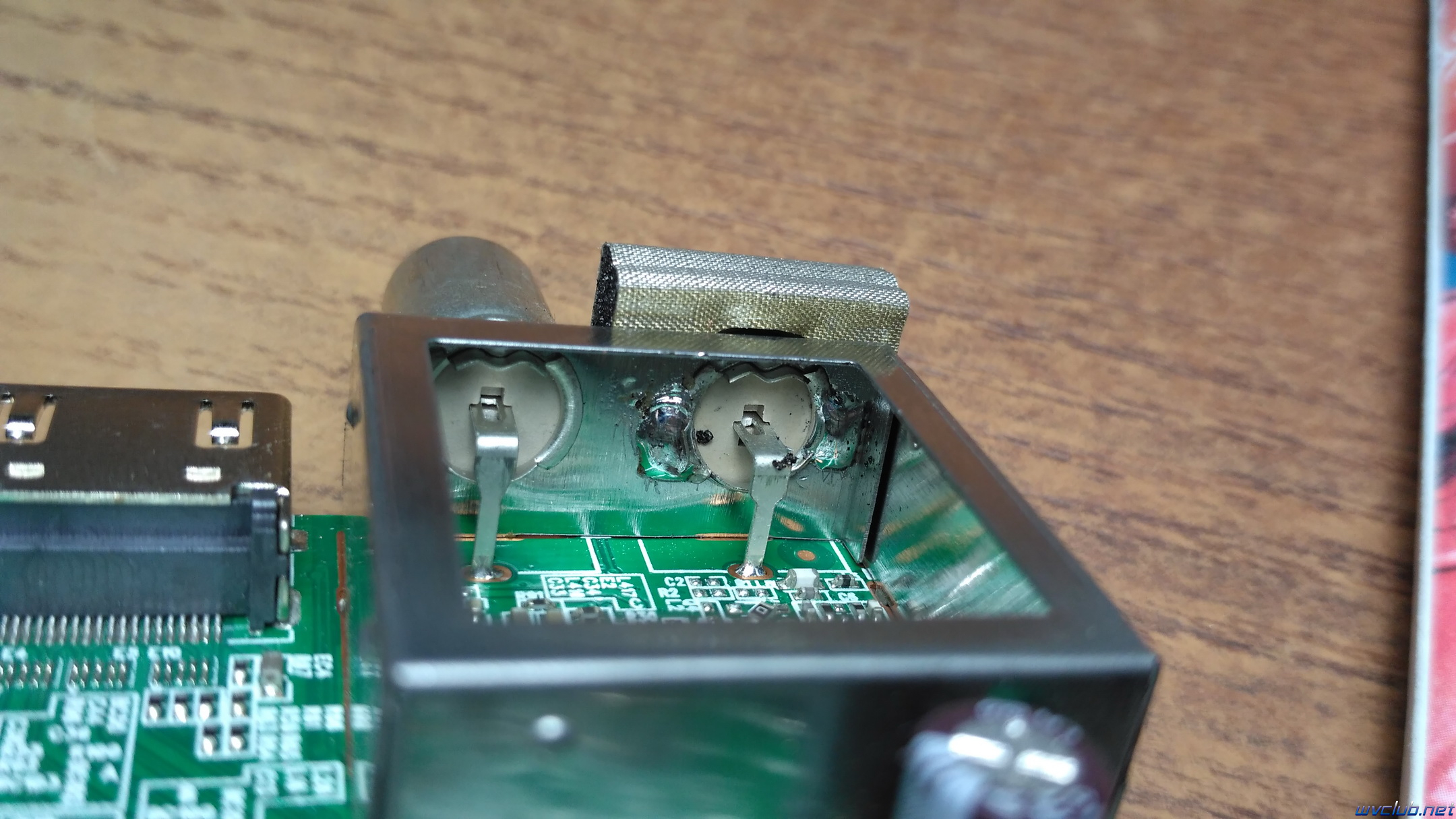

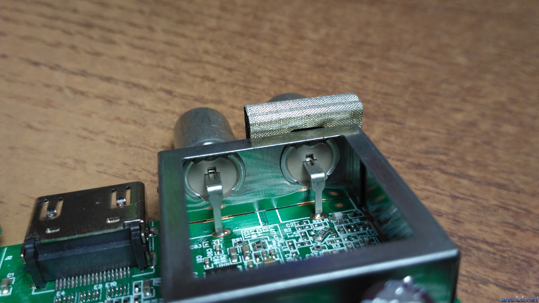

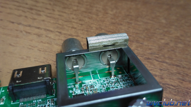

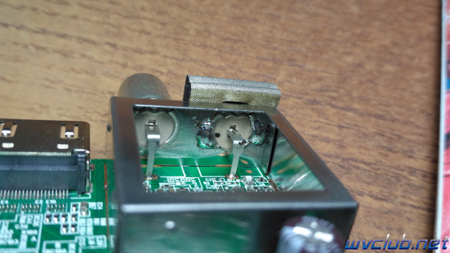

Тему замирания картинки кабельных каналов на прошивке V2.3.01 я поднимал ещё 10 января, тогда мне пришлось вернуться на более стабильную для меня v2.2.80. Но после получения из Китая адаптера WI-FI, вновь прошил v2.3.01, для получения расширенных функциональных возможностей. Так как появилась возможность восстановления времени по сети, ресивер стал выключать в полный режим, и он у меня не молотит круглыми сутками, как раньше. Цифровые кабельные каналы перестали подвисать и изображение идёт стабильно. У меня возникло предположение, может быть на последних прошивках из за добавления дополнительного функционала, ресивер перегревается при длительной работе и идёт зависание видео. У меня ресивер прикручен под плазмой и часть верхних вентиляционных отверстий перекрыто. Вопрос к тем, кто столкнулся с проблемой изображения каналов, может и у вас есть предпосылки к перегреву ресивера? А ещё я плюнул на гарантию и пропаял антенное гнездо тюнера. Оно у нас болтается на загнутых лепестках и сигнал периодически может рваться.

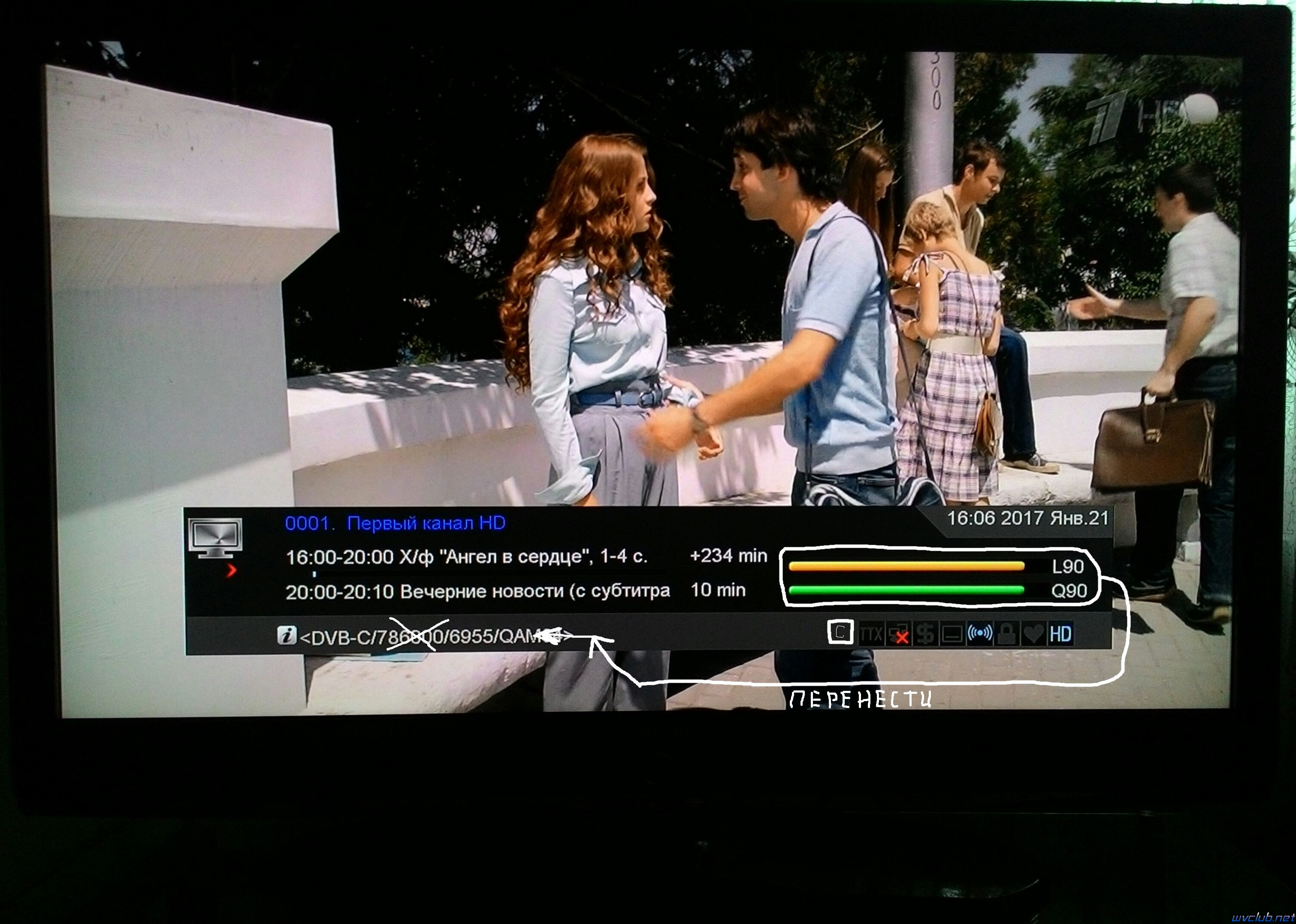

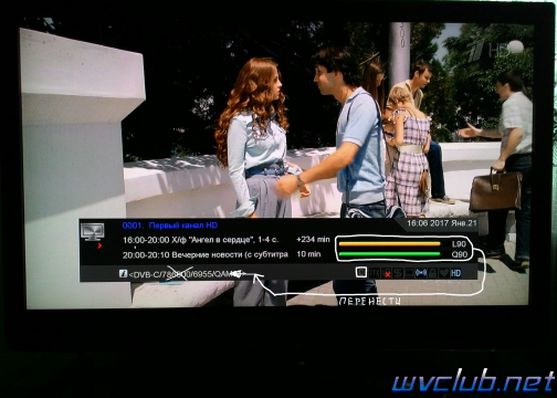

Хотелось бы внести предложение по улучшению "инфо-панели" отображаемого канала.
1). Зачем столько места занимают графические шкалы отображаемого сигнала и качества, которые показывают погоду на улице, чем то что должны. Их проще перенести на нижнюю серую строчку, где в данное время отображается техническая информация канала, а убранную тех.информацию назначить на второе нажатие кнопки "info"(туда можно перенести и шкалы сигнала и качества, как реализовано у других, зачем их лицезреть при каждом переключении канала). И к пиктограммам справа, добавить еще одну, отображающую тип вещания канала "С  или Т2".
2). А освободившееся место от убранных шкал, использовать для более полного отображения названия передач(а не обрывка из нескольких слов). И привести оставшееся время передачи в нормальный читаемый вид, например "2ч10м", а не 130мин, как в данное время.
3). И можно ли в настройках добавить пункт "меняющий вид отображаемой EPG по умолчанию", чтобы при открытии программы передач, она сразу бы переключалась в режим "расписания", а то лазить и переключать не совсем удобно.
Не будет этого. Как информация идет в потоке, так она и передается в инфопанель. У Вас есть время начала и окончания телепередачи, а так же время продолжительности, надеюсь вы знаете что 60 минут это один час или опять в первый класс)))
По поводу шкал они уже есть в меню INFO, дополнительно нажимаем красную кнопку и получаем всю информацию о приеме потока.
По поводу убрать или не убрать, шкалы приема качества всегда отображались и будут отображаться в инфопанели, для этого и назвали инфопанель, а не панель EPG, нужен полный обзор телегида нажимаем повторно info или EPG.
