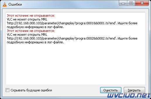

Скачал плейлист.
Открываю с помощью Проигрывателя Windows Media - один раз в 5 сек переключается канал на приставке, начиная с первого.
После включения пятого (по счету) канала - ошибка приложения.
При этом в браузере пользователь должен быть авторизован. Без авторизации ошибка сразу.
С помощью VLC вообще не открывается.
