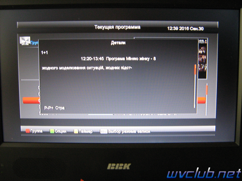

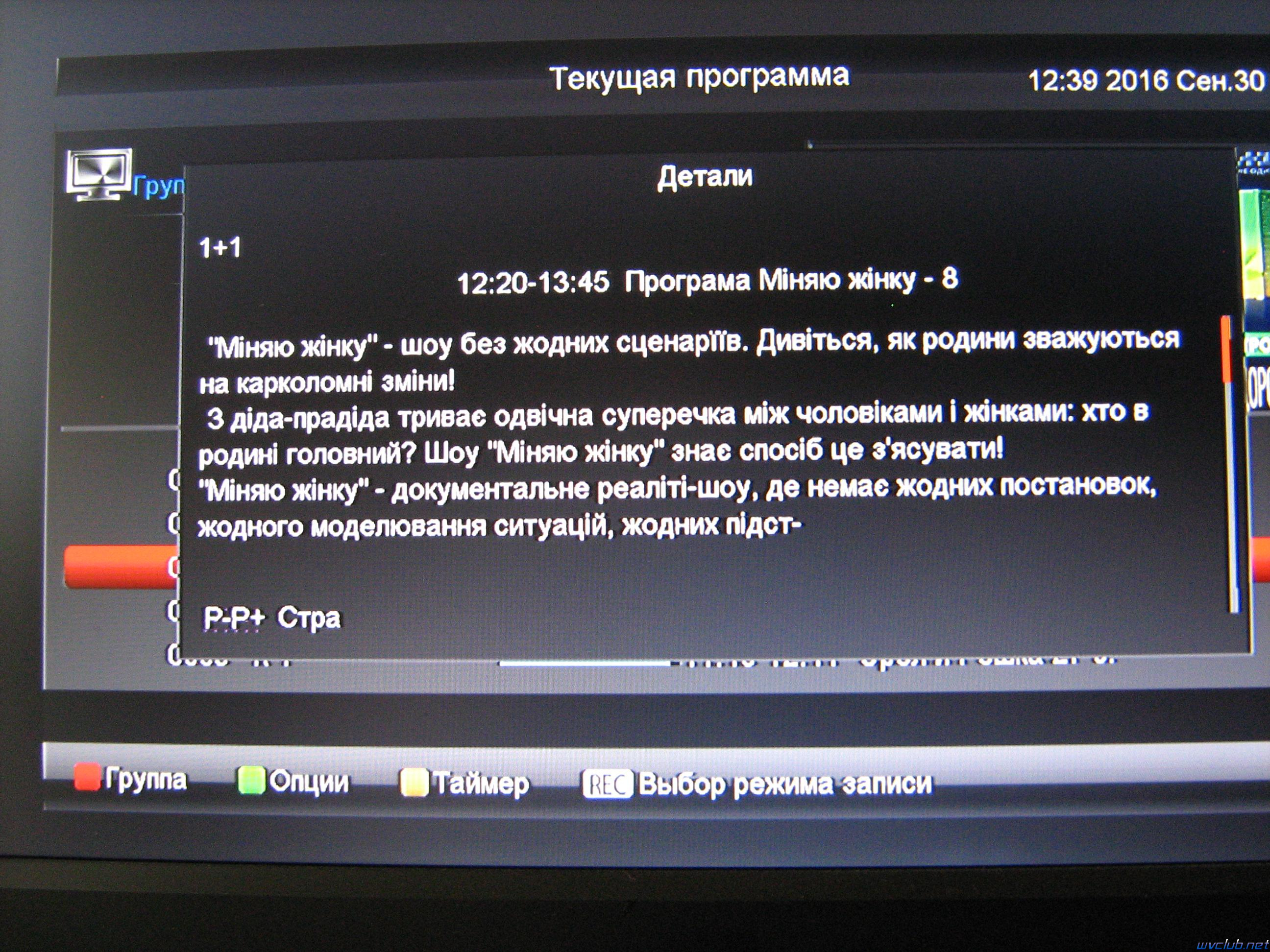

Заметил что когда включаешь чтобы посмотреть содержание программы,то высвечивается только одна страница(отрывок полного текста).Остального текста негде нету-практически невозможно почитать о чём фильм или передача.Может кто то знает можно ли посмотреть как то полный текст об содержании фильма?

zadiko, два раза кнопку INFO в режиме просмотра и читаем описание текущей передачи.

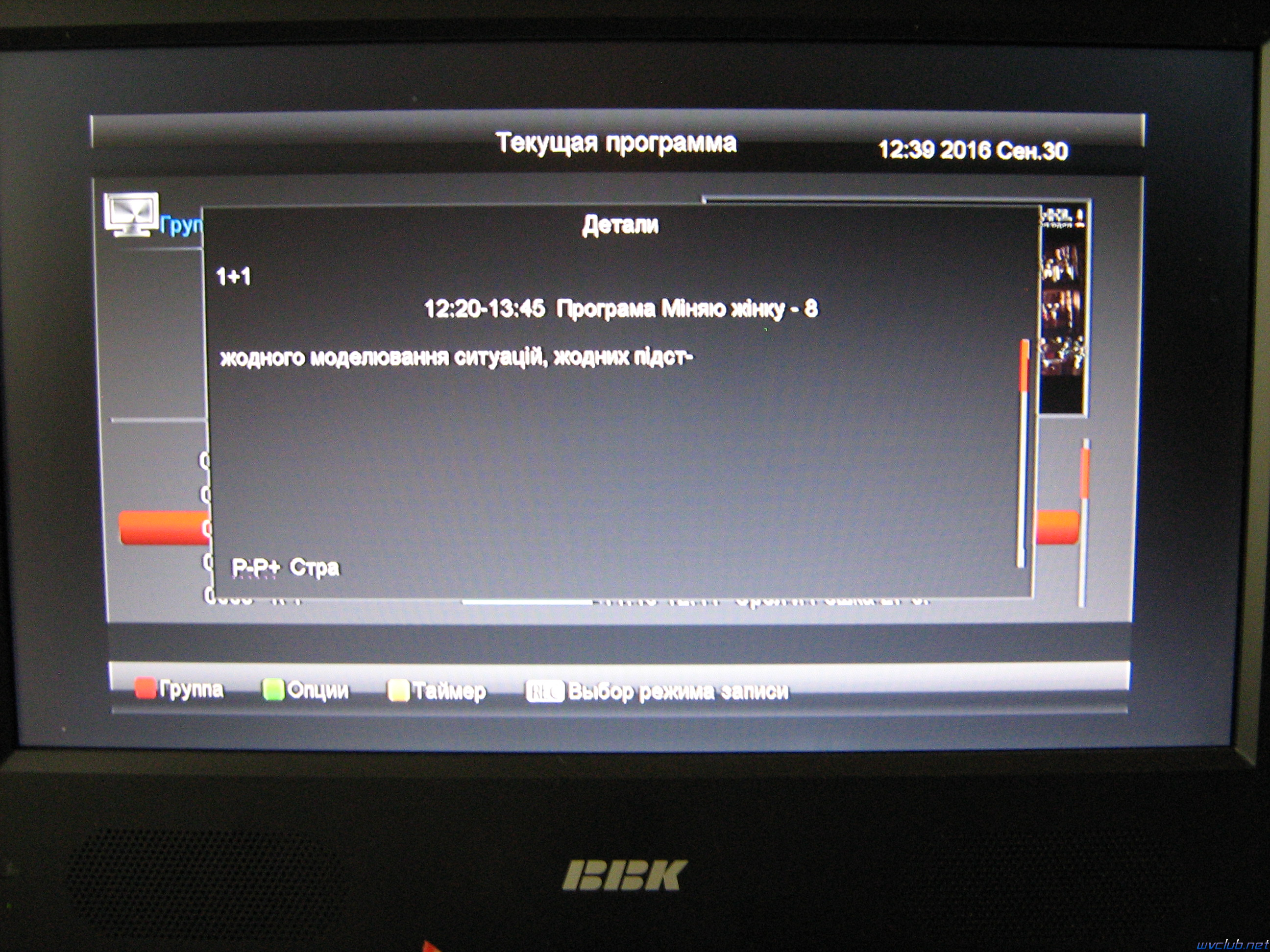

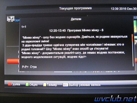

В том то и дело что когда нажимаешь кнопку инфо и читаешь описания программы отображается не весь текст.В других ресиверах если описания не влазит в страницу то листаешь дальше и читаешь до конца.Тут такое впечатление как в СМС определённое количество символов потом текст обрывается на середине описания и не как невозможно до конца почитать.Повторюсь такое происходит если длинное описание.

zadiko, на следующий раз попрошу уменьшать картинки до 800 пикселей, а то что либо просмотреть невозможно. Спасибо за информацию, будет исправлено в следующих версиях. Желательно конечно сделать запись потока пол минуты и прислать мне ссылку на файл.
