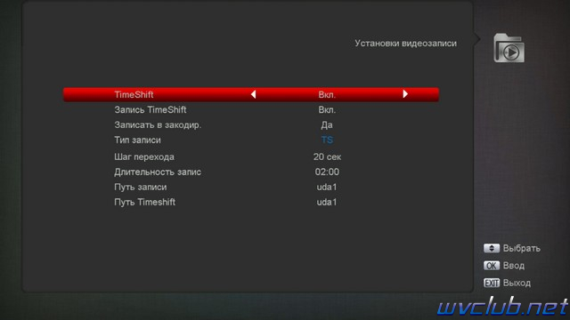

« Ответ #188 : 15 Августа 2016, 00:59:57 »
ooolexa, вы меня  не внимательно прочитали.
...В тайм шифте ( я им очень часто пользуюсь,  т.к. не очень люблю смотреть рекламы и вообще в трансляции смотрю то, что мне хочется, пропуская остальное) не работает у меня клавиши +page- , с пульта ФЕНИКСА работают. От файловой системы это не зависит.
Кнопки "+ PAGE-"  оказывается все же работают, но перед этим надо нажать на кнопку "TIMESHIFT", Не удобно,  а еще и перепутаны "+" и "-" местами. Должно быть без предварительного нажатия TIMESHIFTа -это же быстрое перемещение по времени.
Надо разбираться с Режимом TIMESHIFTа. Правильно работающий должен выглядеть так:
Если в установках он включен, то по включению приставки он должен быть ВКЛЮЧЕН.
В пульте имеется отдельная кнопка TMS- в принципе она не нужна вообще. ЕЕ вполне должна заменять кнопка "пауза воспроизведение".
Перемещение внутри TIMESHIFTа осуществляется клавишей PAGE, другой способ имеет право не существование, если он будет такой же простой в управлении ( сейча требуется нажать TMS и еще что-то труднозапоминаемое) .
PAGE должна сразу давать скачек по времени на заданное время сдвига, минуя клавишу "TMS". Сейчас она выполняет функции переключения каналов, а для этого достаточно стрелок вверх и низ.
З.Ы. Переключение каналов не должно происходить, если работает TIMESHIFT - в противном случае я теряю информацию, кот. была в TIMESHIFTе.
З.Ы. сАЙТ СЕГОДНЯ РАБОТАЕТ ШУСТРЕЕ
« Ответ #189 : 15 Августа 2016, 10:14:57 »
это при условии что накопитель в телеприставке был изначально инсталлирован, если этого не было, то конечно шаг действий пользователя следующий: вставили накопитель, определился и инсталлировался устройством, и только после этого активируем по кнопке TMS функцию таймшифт. Если же USB накопитель находится в телеприставке изначально с включения телеприставки, то таймшифт активен на постоянной основе, при условии что выставлены соответствующие настройки в Меню - Медиа - Установки видео
Значит по кнопке "+ PAGE -" берём умную книжку и читаем за что отвечает данная кнопка, а отвечает эта кнопка за, цитирую:
Для перемещения на следующую и предыдущую страницы в меню или списке каналов
, при этом по очень большим просьбам добавили функционал переключения каналов в режиме просмотра и на этом как бы всё, что закреплено за данной кнопкой.
Теперь читаем за функцию таймшифт, собственно что же требуется нажать для управления, берём опять букварь и смотрим схему пульта: ◀◀ - перемотка назад или ▶▶ - перемотка вперёд, чтобы не сомневаться что это именно кнопки отвечающие за функционал кроме медиа ещё и в режиме таймшифт, то переходим на страницу 34 и читаем описание 16.2 Таймшифт:
Вы можете нажать "◀◀" или "▶▶" для быстрой перемотки  назад или вперёд.
Вы можете нажать "◀▎" или "▎▶" для быстрой перемотки  назад или вперёд.
, собственно у каждого есть инструкция и могут посмотреть.
По поводу понимания или непонимания изложенного Вами сообщения, требуется более тщательно расписывать что именно Вы желаете увидеть и после каких операций таймшифт активируется только по кнопке TMS, а не сразу активен как указано в настройках.
Вот сейчас я расписал доступно и понятно что отвечает и за что.

« Ответ #190 : 15 Августа 2016, 11:42:09 »
, при этом по очень большим просьбам добавили функционал переключения каналов в режиме просмотра и на этом как бы всё, что закреплено за данной кнопкой. - , а смысл, если имеется в нескольких в 1...2см аналогичные кнопки? тем более, что в других приставках для переключения каналов использутся такие же.
Сделал опять сброс в заводские установки  после установки 77 версии. поиск  кабельного стал лучше.
переключение каналов PAGE можно и оставить , если основных кнопок коту-то  не хватает, хотя PAGE переводится как страница. т.е. подразумевается что-то большее, чем листание каналов подряд и ее функция востребована при листании списка каналов .
  И опять у меня та же просьба  : исправте направление сдвига (timeshifta) при использовании клавишей PAGE во время TIMESHIFTa ; сейчас нажатие + дает сдвиг в минус( обратно), а должно вперед к реальной трансляции. ВВедите функцию скачка( сдвига)  по времени, минуя кнопку TMS,  при помощи той же PAGE, кот. при актавном таймшифте в премиуме не работает. Пользоваться тайм шифтом будет удобней,  зачем нужна "паразитная шестерня" в виде кнопки TMS, когда и так понятно , что требуется листание таймшифта с ранее выбраным интервалом ( это для тех , кто пользуется тайм шифтом, а не скачет по каналам ;=) ) ;D. Сканирование требует нажатия нескольких кнопок, что не очень удобно, а сдвиг должен осуществляться только одной. ПисАл уже, что это реализовано и работает в ФЕНИКСЕ.
« Ответ #191 : 15 Августа 2016, 12:00:10 »
ещё раз напишу, что просьбы были многочисленными!
Для функций медиа, а таймшифт относится именно мулльтимедийной функции, есть кнопки о которых написано в инструкции пользователя.
востребована при листании списка каналов на 10 вперёд-назад и переключение каналов в режиме просмотра, поступали многочисленные просьбы по активации данной кнопки специально в данном назначении, плюс данная  кнопка на прямую относится именно к списку каналов и просмотру ТВ.
Работа функции таймшифт описана чуть выше, не дублируйте вопросы, мы обсудили этот вопрос и инструкция пользователя соответствует управлению функцией таймшифт.
