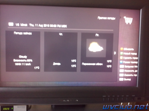

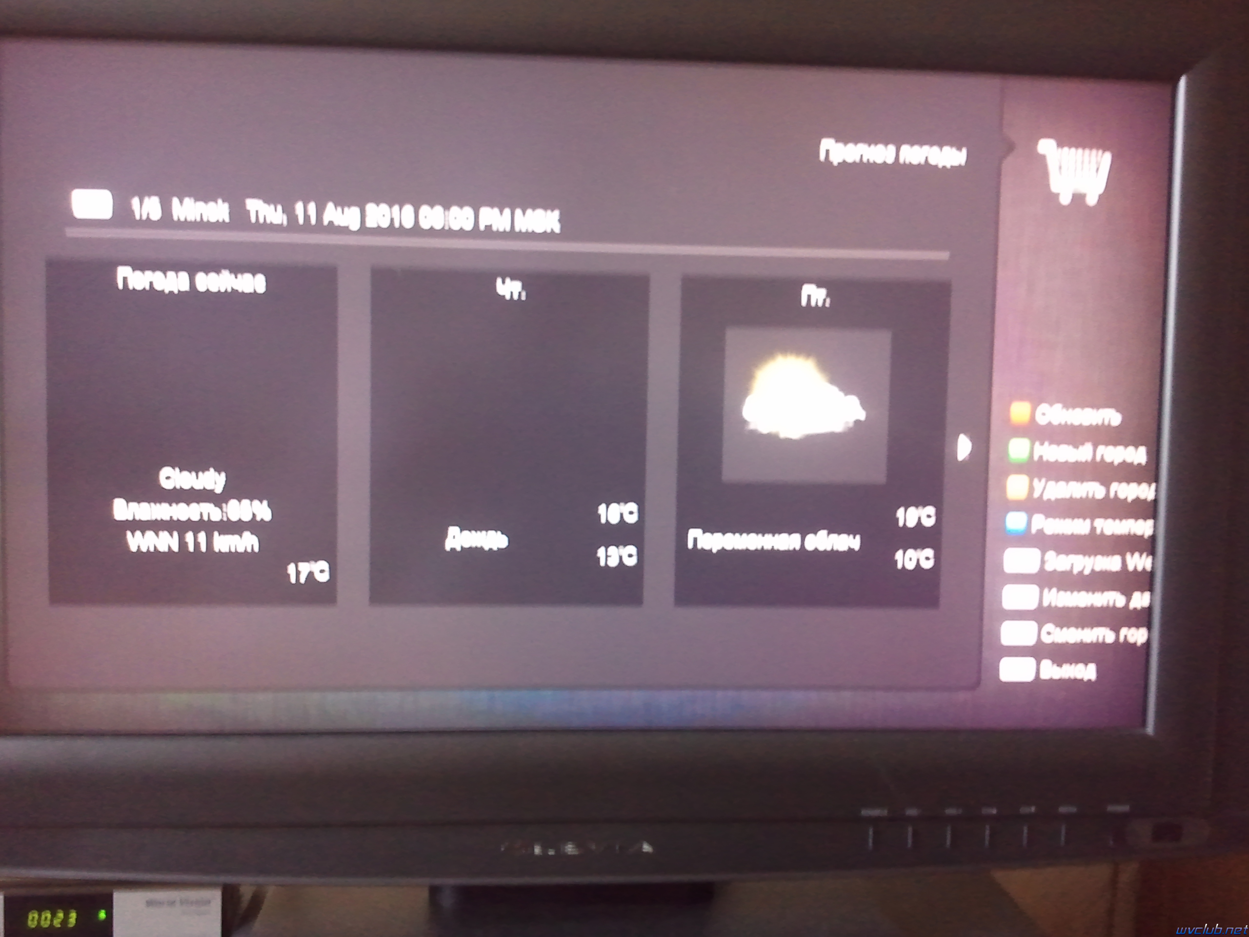

У меня на всех каналах такое происходит и от провайдера и скаченные с нета. Вот пару адресов:http://tv.nbr.by:2345/udp/238.21.0.1:1234,  http://msk3.peers.tv/streaming/24techno/16/tvrec/playlist.m3u8.
С просмотра по youtube нормально выключается в режим ожидания, а с WebTV - не выключается.
Ещё не отображаются картинки погоды сейчас и на сегодня. На другие дни отображаются.Фото приложил.

k-70, погода в правках у программистов, в следующих версиях исправят, об этом упоминание есть на форуме в описании последних прошивок.
