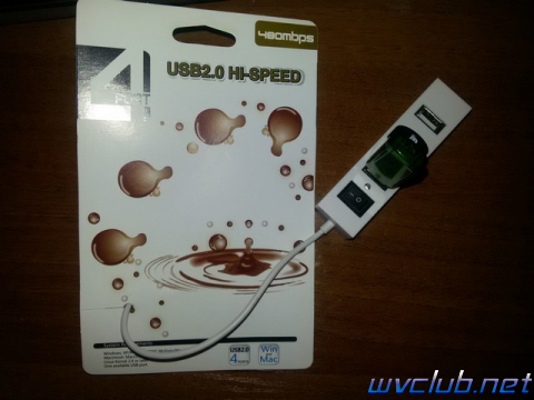

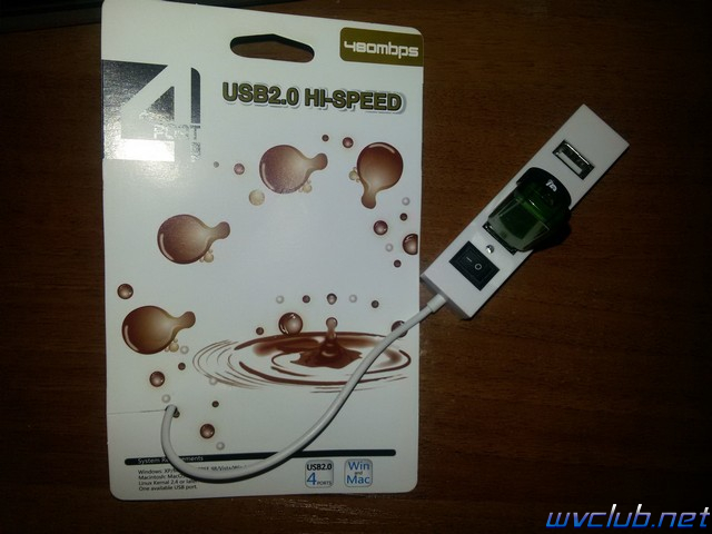

ooolexa, а что-то можешь подсказать насчет FTP
для FTP должна быть подключена одновременно флешка ( накопитель памяти ) и соответственно ещё wifi адаптер, сделать это можно через USB HUB, сейчас поеду за ним и позже распишу, смысл работы приложения, это перемещение с сервера FTP на накопитель выбранных файлов, на спутниковых моделях это работает довольно корректно.
Чтобы не мучатся с вводом настроек через графическое меню, в принципе должна быть возможность загрузки файла настроек, прикреплю файл к сообщению.
Добавлено: 27 Июля 2016, 13:16:03
Поехал на базу, купил самый обычный китайский USB HUB, работает всё замечательно, прямо на месте и проверил, фото прикрепил.
P.S Забыл дописать, на HUB присутствует ещё разъем для внешнего питания, очень удивился, в предыдущей модели которая рассыпалась этого не было.
Подключение по FTP к сожалению не работает, в следующей прошивке будет исправлено, так было и на сат в начальной форме.

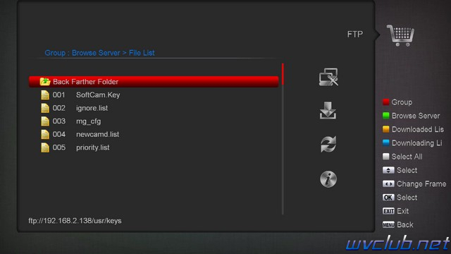

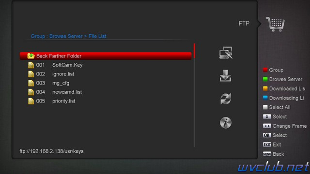

Добавлено: 27 Июля 2016, 13:24:24
Проверил на GI Phoenix это выглядит следующим образом, смотри скриншот.
