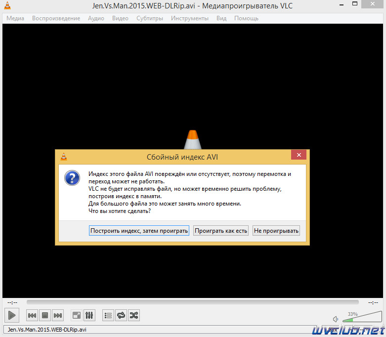

По первому файлу даже VLC не открыл, за телеприставку я уже промолчу конечно.
Смотри скриншот в аттаче.

« Ответ #43 : 25 Июля 2016, 13:15:27 »
Так стоп. Меня просили кусок фильма!!!! Я вам отрезал. Конечно плеер будет ругаться! Он же тупо отрезан, без конвертации, что бы видеть кодек который используется!
Если вам нужен целый фильм пишите куда скинуть, я вам закину.
