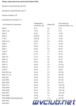

Можно было ресиверы настроить у продавца, друзей, соседей, знакомых..., а потом подключить у себя или у мамы и пробовать на своих антеннах. С усилителями типа 777 и им подобным очень не стабильно работают ресиверы, часто пропадает сигнал. Очень редко когда ресивер Т2 стабильно работает с такими усилителями. Можно попробовать убрать инжектор питания, подключить без внешнего Бп, при этом включив в меню ресивера 5 вольт.

C Рождеством Христовым ВСЕХ!                                                                                                                                                              Насчёт 5 вольт, возможно Вы правы. Много раз наблюдал, уменьшаешь усиление - получаешь чёткий сигнал. Ещё раз прошу прощения за некорректный тон прошлых писем. Ещё раз - C Рождеством Христовым!

Такое происходит из-за того, что эти усилители сами по себе очень шумящие. Происходит большое усиление именно шумов. Вот Вы уменьшая напряжение, уменьшаете коэффициент усиления.
Я бы предпочел антенны Televes. Если нужно - активные.

« Ответ #73 : 15 Января 2016, 16:35:37 »
Антена польская
Цифровой эфирный приемник World Vision T38
« Ответ #74 : 15 Января 2016, 17:08:32 »
Я не зря спросил какая антенна... Так и думал, что именно такая стоит. Почитайте, я недавно именно о них писал.
