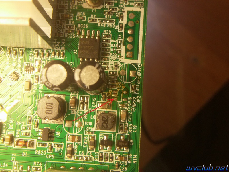

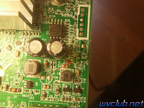

Привет всем. Помогите разобраться. Приносят уже третий аппарат т37. Проблема в коротком замыкании стаба именно на материнке. Сам стаб не коротит. Соответственно и на дросселе кз и далее по цепи. Симптом: при включении вилки в розетку горит зеленым диод и ни каких реакций. На других аппаратах всю обвязку выпаивал но так это кз и не нашел откуда идет. М.б. кто то сталкивался с такой траблой?
Стрелкой показал где коротит.
Не нужно изображения выкладывать на файлопомойки. Есть функция вложение к сообщению, прикрепляем не более чем 800х600px
« Последнее редактирование: 21 Октября 2016, 15:42:44 от ooolexa »
