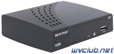

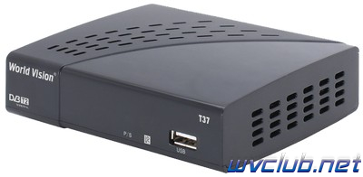

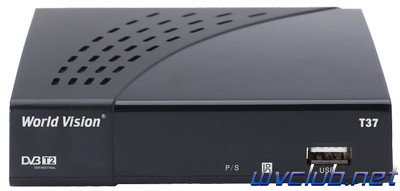

Цифровой эфирный DVB-T2 приемник World Vision T37, новый процессор ALI M3821, чувствительный тюнер, красивый дизайн и безотказная работа.
Операционная система
Тип   Закрытая
Название   Проприетарная
Основные характеристики
Процессор   Ali М3821
ОЗУ   DDR  64МВ
Flash   4МВ
Тюнер / Тюнера
DVB-T/T2   Да
Слоты / Разъемы
RFIN   Да
RF OUT   Да
HDMI   Да
RCA   Да
Coaxial   Нет
LAN   Нет
USB   Да
S/PDIF   Нет
5V   Нет
DC IN   Нет
Видео / Аудио
Разрешение   480i, 576p&576i, 720p&1080i 50Hz, 720pai080i 60Hz, 1080p
Поддерживаемые форматы   MPEG-1, MPEG-2, MPEG-4, H.264, M-JPEG, AVI, MPG, MP4, TS, TRP, TP, MOV, MKV, VOB, DAT, XVID, M2TS
Аудио кодеки   MPEG-1 Layer I ft П,MP3, AAC-LC,HE-AAC,HE AACv2
Тип управления
ИК ПДУ   Да
Возможности
PVR   Да
TimeShift   Да
Телетекст   Да
Субтитры   Да
EPG   Да
Обновление ПО   Да
Зум   Да
Таймеры   Да
Игры   Да
Опциональные возможности
Поддержка HDD   Да
Поддерживаемые файловые   FAT, FAT32, NTFS
системы
Блок питания
Встроенный   Да
Комплект поставки
Ресивер   1шт.
Гарантийная карта   1шт.
RCA   1 шт.
ПДУ   1 шт.
Габариты
Длина   115 мм.
Ширина   100 мм.
Высота   35 мм.
Ну что я могу сказать господа - действительно хороший аппарат, кстате первый к которому у меня нет на старте вооще никаких претензий.
А таперычи конкретно :
1. Масенький корпус, сравнимый с Т34А,  но уже со встроенным блоком питания.
2. Корректное влючение приёмника ! То есть при подключении к 220 вольт питания приемник через пару сек переходит в дежурный режим. Предыдущие модели в аналогичной ситуации включались в рабочий режим.
3. Корректное выключение приемника в дежурный режим при соединении по HDMI кабелю. Предыдущие модели на Али при выключении в дежурный через пару сек сново включаються в рабочий.  Проверено !
4. Функция Запись по таймеру исправлена надпись с Окончания записи на Продолжительность - ну эт уже исправлено и в Т34А.
5. В Украину уже приходят со старта с украинским меню и выбранным правильным регионом.
Рекомендую !

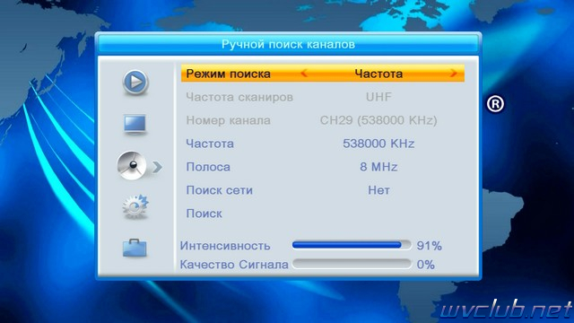

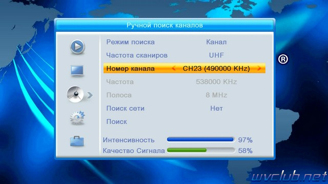

а как настроить отдельный канал,например/ПЕРЕЦ/

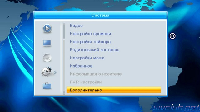

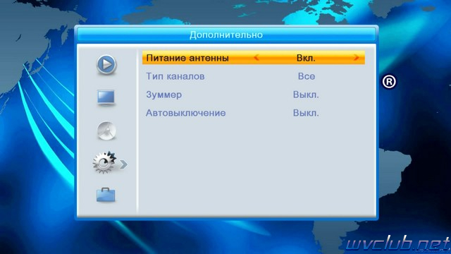

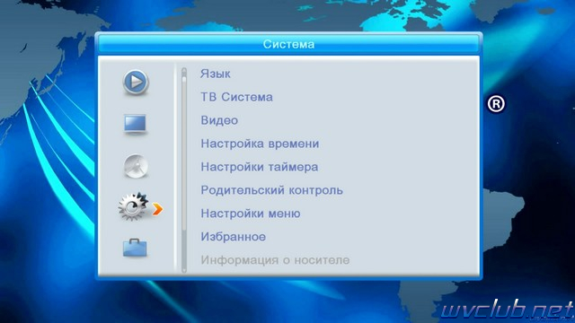

Уважаемы обладатели T37, зачем подымаем волну, хотя волна это тоже реклама))))
все есть и питание активной антенны в том числе, замечу даже работает, смотрим скриншоты

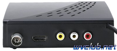

dmitri71,
Найдите здесь звуковой провод
Стандарт DVI не предусматривает подачу звука. Звук подавайте колокольчиками отдельно, если подаете сигнал в DVI порт монитора.

wolow, Кто ж знал, что пункт Дополнительно с установкой питания антенного усилителя спрятали в меню Дополнительно, а не в меню ПОИСК каналов, которое в свою очередь спрятано в меню СИСТЕМА и не влезло в основной экран.
ooolexa, Требую перенести пункт включения питания в меню поиск каналов, что есть логично.
dmitri71, Если в телевизоре есть разъем HDMI, то зачем вам этот переходник-то нужен? Разъем DVI для подачи сигнала от компьютера. В этом случае звук подается в телевизор в Джек разъем отдельным шнуром.

у меня на антенне нужно 12v.а тут всего 5v,у меня на ЖК-телеке нету разьёма hdmi,устаревший чуть-чуть

dmitri71,
При желании можно переделать усилитель на 5в питание.
В любом случае если есть DVI вход, то есть и Аудио вход, выполненный на джек разъеме или стандартных RCA разъемах, который также активируется при переводе телевизора на DVI вход.
кетайская логика, разновидность женской логики ;D
