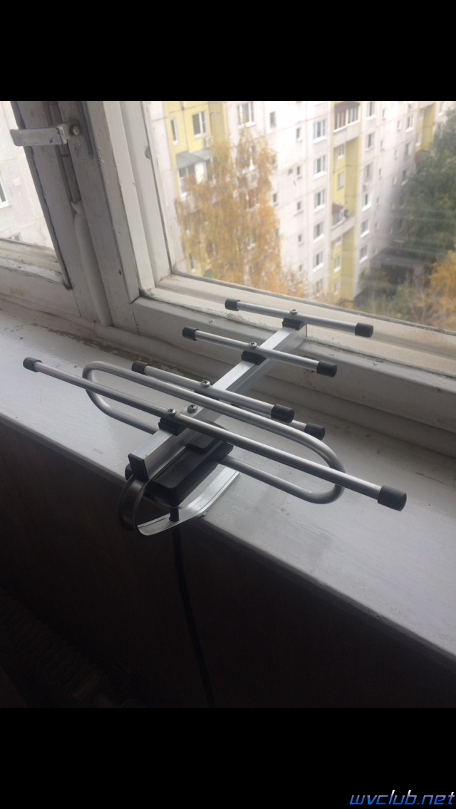

Приставка WV T62A , в паре с монитором ,отлично принимает 20 каналов на свою антенну !
А может ли она принимать кабельноеТV от коллективной антенны ? Как вариант ?
Но последнее время частенько виснет картинка , и появляется «нет сигнала» , при 100% качестве сигнала по шкале ... Вот и возник вопрос по домашней (коллективной)

На сегодня в Москве , 10 этаж , антенна на подоконнике , в квартире (укорочённая - самодельная ) какая платка внутри точно не помню , нужно смотреть ...
нет, город Москва и антенна в Москве - не интересует. У вас ведь проблемы не в Москве.
Если не хотите публично, укажите город в личку.
Когда зависает , выкл/вкл - чаще всего помогает и какое то время нормально работает !
тогда скорей всего проблема не в антеннах и месте, и прежде чем пробовать кабельное, надо разобраться с самой приставкой.
Для начала попробуйте, не втыкая в розетку, подключить к приставке - внешний адаптер питания +5В и опять понаблюдать.
