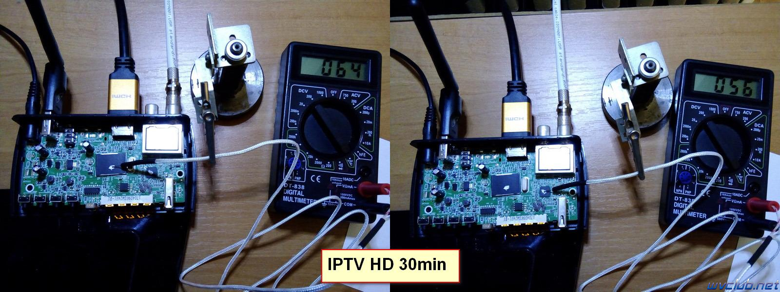

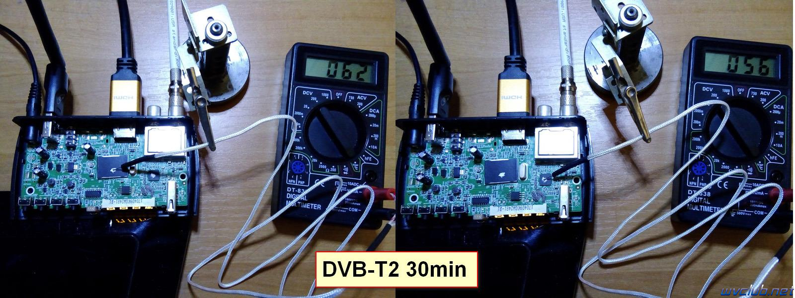

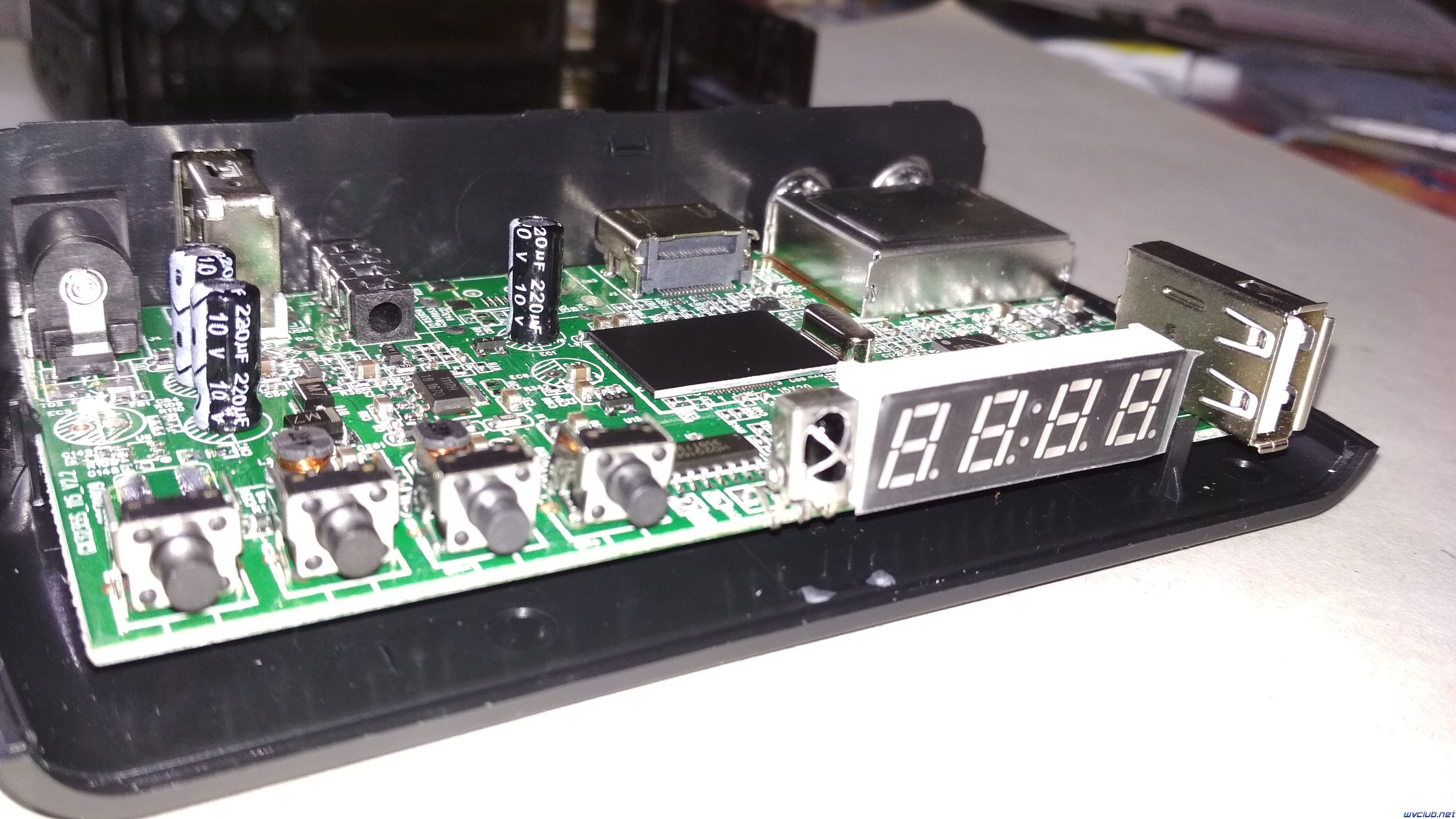

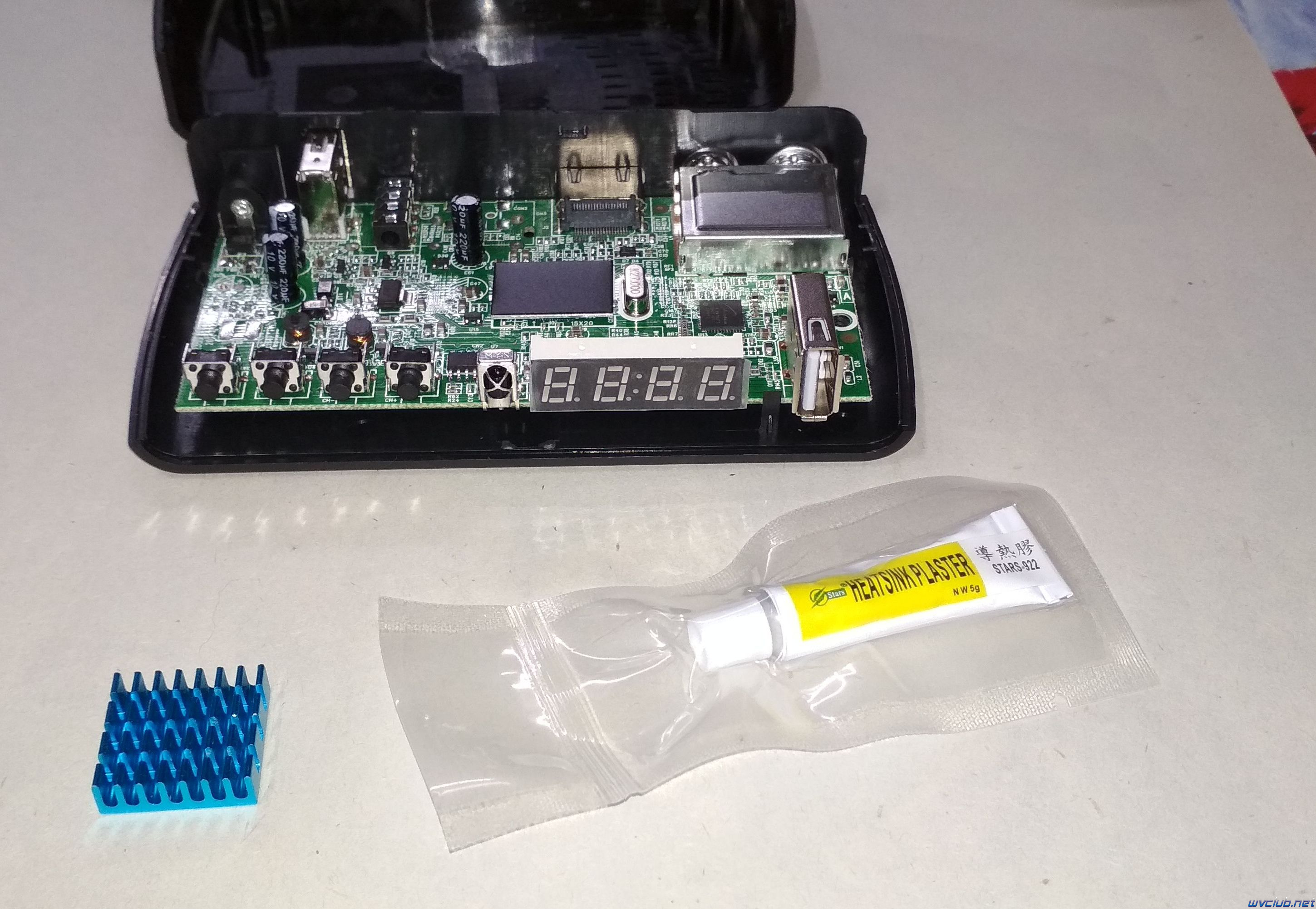

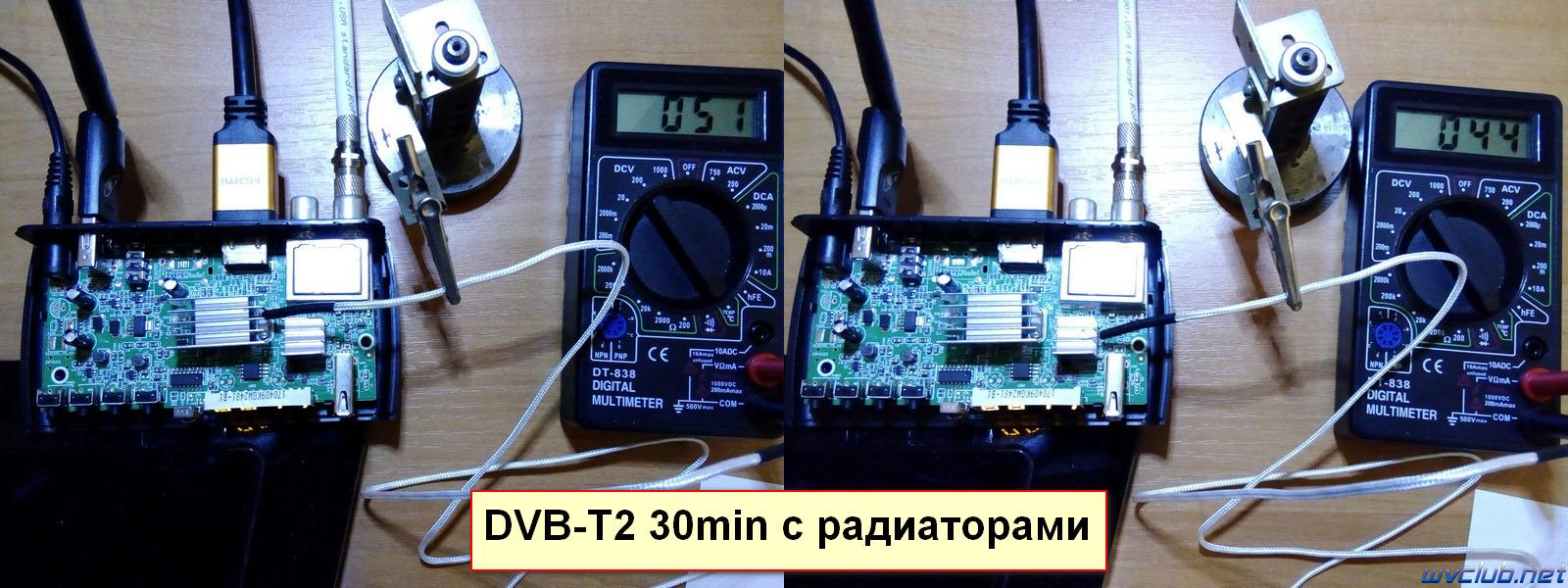

Купил второй T62D, добавил систему охлаждения, но перед этим измерил температуру.
Фото 1 (1_20C.jpg) Комнатная температура 20-21 оС. Тюнер выключен.
Фото 2 (T2_30_min_CPU_Mod.jpg) Включил, посмотрел 30 минут Т2. Температура процессора 61-62 оС, демодулятора 55-56 оС.
Фото 3 (IPTV_30_min_CPU_Mod.jpg) переключил на IPTV HD канал, через 30 минут температура процессора подросла до 64оС, демодулятор 55-56 оС.

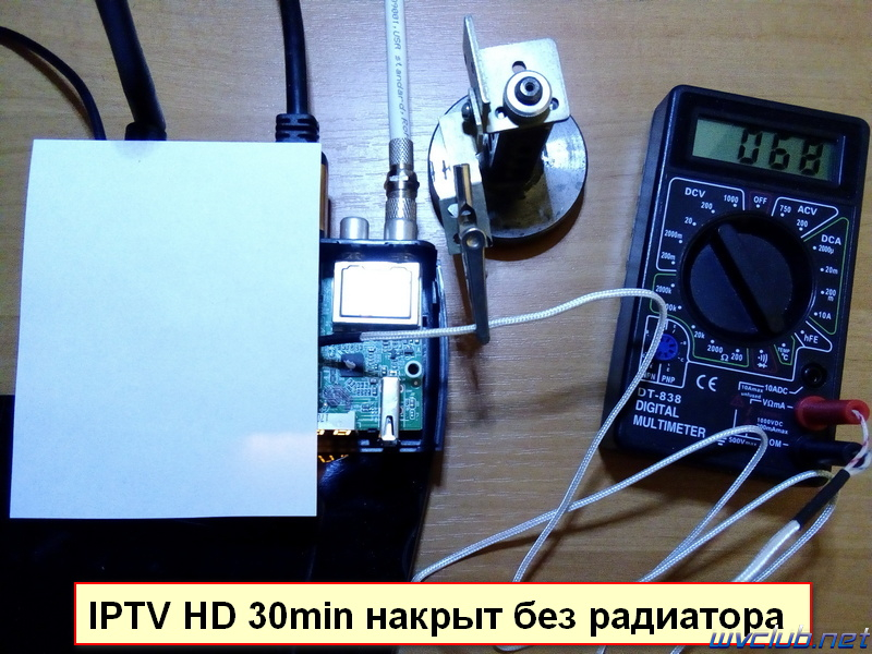

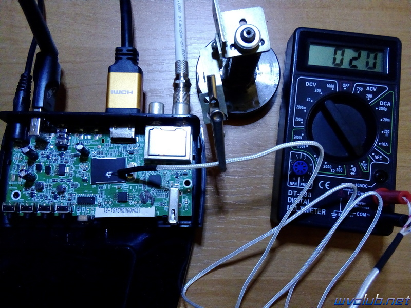

Фото 4 (IPTV_30_min_CPU_z.jpg) при просмотре IPTV HD, чтоб было похоже на закрытый корпус, накрыл бумагой, за 20-30 минут температура процессора выросла 67-68 оС. Это при комнатной 20-21 оС, а летом при комнатной 30 оС ?

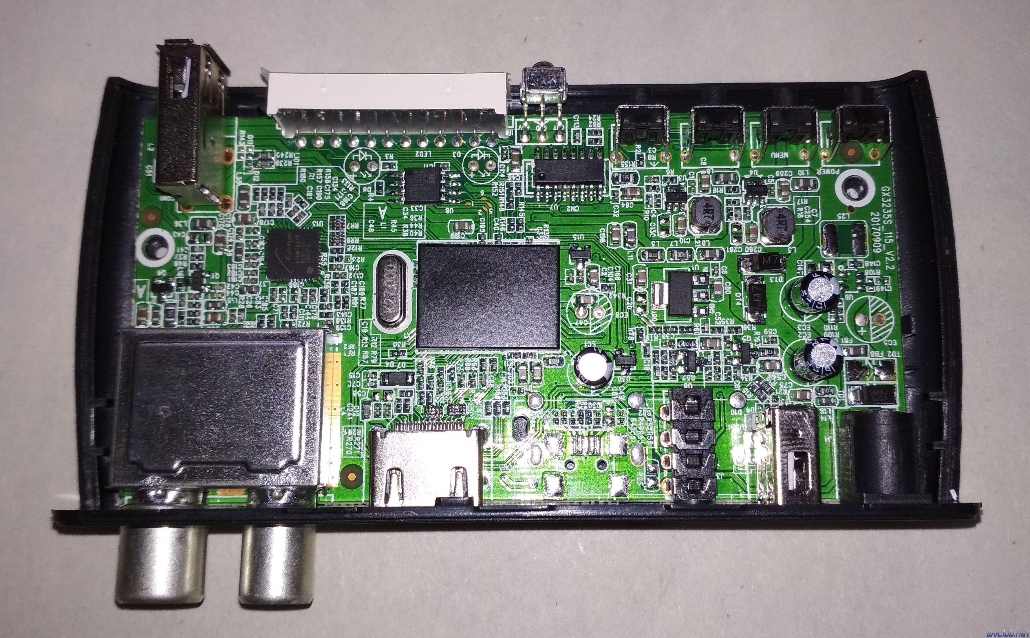

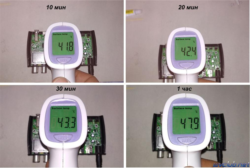

Фото 5 (T2_30_min_CPU_Mod_R.jpg) наклеил  радиаторы, просмотр 30 минут Т2, температура процессора 50-51 оС, демодулятора 43-44 оС.

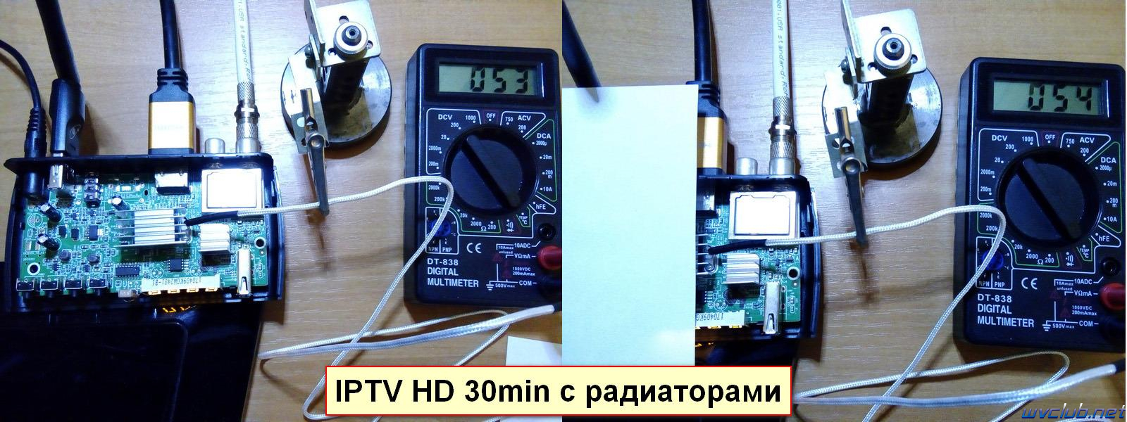

Фото 6 (IPTV_30_min_CPU_z_2.jpg) просмотр IPTV HD, через 30 минут температура процессора 52-53  оС, накрыл бумагой, через 20 минут температура 54-55 оС.

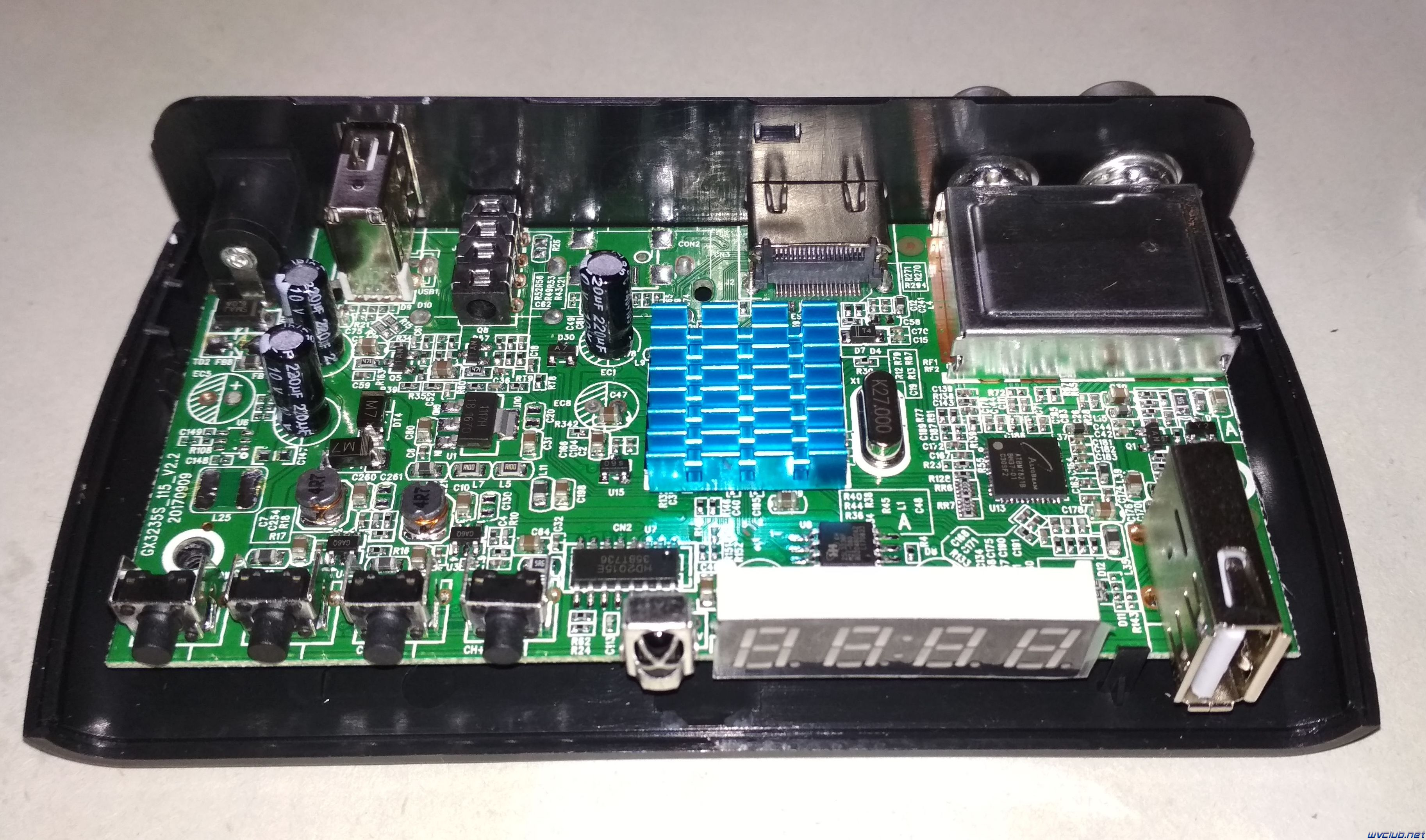

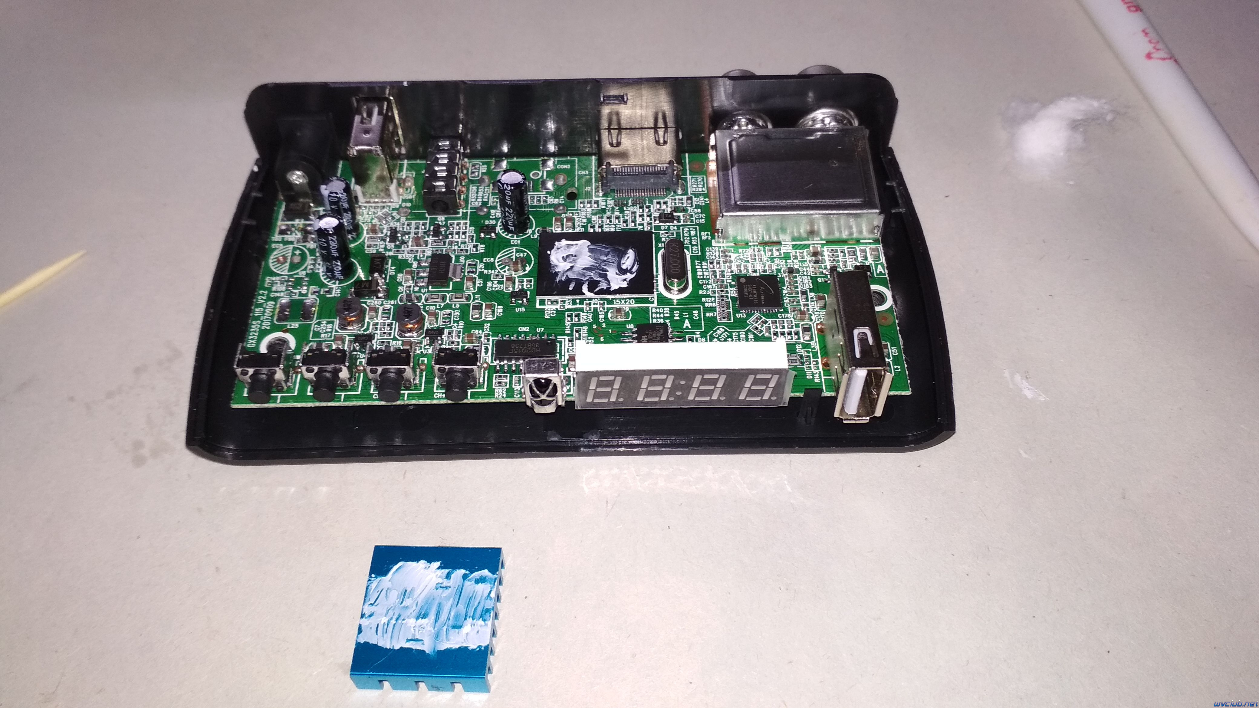

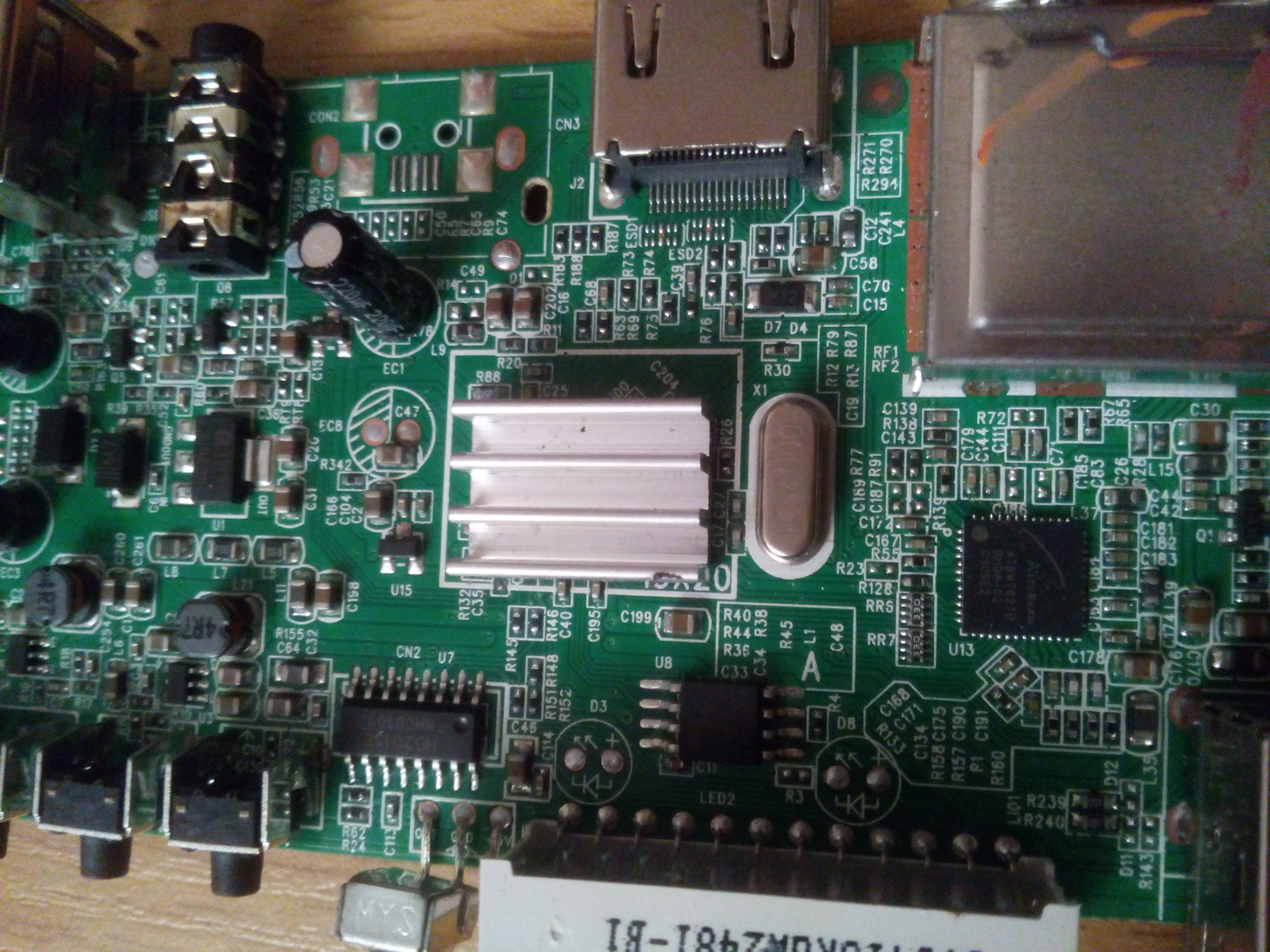

Оффлайн dimamukhin

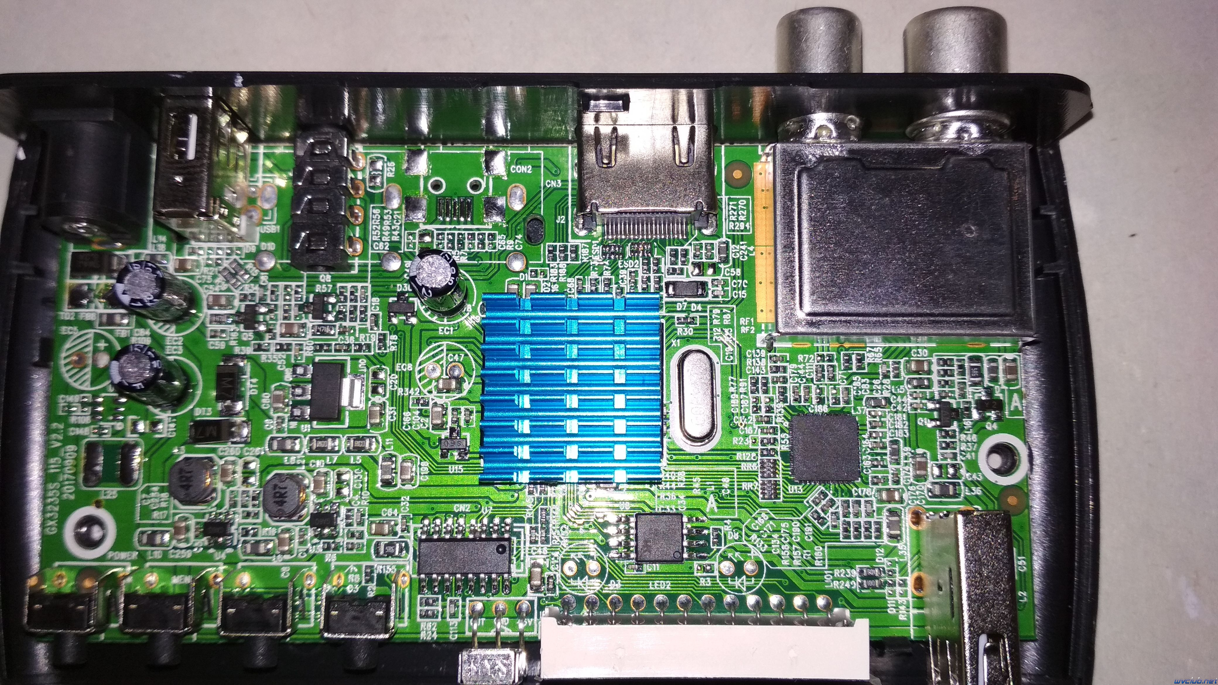

Решил и я не испытывать судьбу и поставил радиатор на процессор.
Разобрал приставку. Боялся сломать пластмассовые фиксаторы. Но в итоге все их отломал. Они предназначены для фиксации корпуса без болтов. Но т.к. там есть болтики , они только мешают при сборке.
Обнаружил , что на процессоре уже есть штатный радиатор из алюминиевой пластины черного цвета. Размером 20х15 мм.
Нашел в закромах радиатор от памяти видеокарты 19х19 мм. Обезжирил обе поверхности , намазал термоклеем  и притер к друг другу.
Минут через 10 все хорошо схватилось. Включил приставку и сделал замеры температуры радиатора . На фото видно.
Не знаю поможет он или нет , но точно не повредит.
