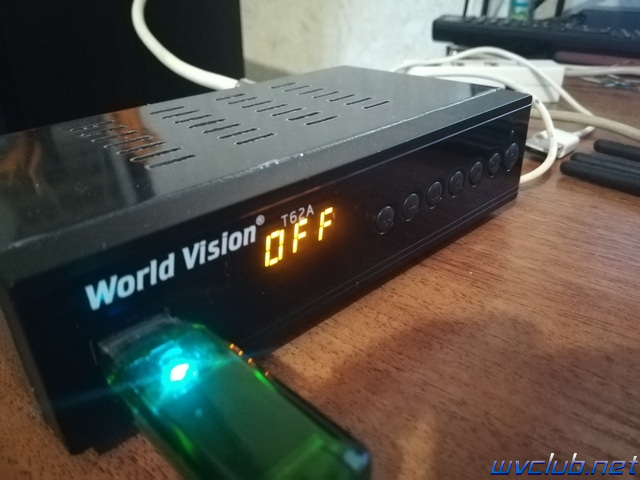

Нэцкэ, работает запись по расписанию корректно, что там у вас один вы знаете, причем как из режима ожидания, так и из рабочего режима. Не раз записывал видео и показывал как это работает.
Но это ж не в какие ворота ребята  !!!   :-\
это к кому обращение, совсем не понял.
P.S Новое видео работа таймера на самой последней версии программного обеспечения, жми на картинку чтобы смотреть.
Как и говорил по окончанию 30 минут выполнения задания имею следующий вид телеприставки, стартовала из режима ожидания и закончив опять выключилась автоматически.
« Последнее редактирование: 26 Января 2019, 15:33:09 от ooolexa »
